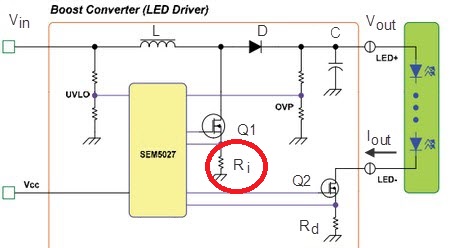

Из этой статьи вот что нужно -
Цитата:
Работу LED-драйвера можно коротко описать следующим образом:
Рассмотрим повышающий преобразователь Step-Up, собранный на базе ШИМ контроллера, в нашем случае на картинке SEM5027, который управляет шириной отпирающих импульсов в затворе транзисторного ключа Q1. Во время открытого состояния ключа, ток через дроссель L, ключ Q1 и резистор Ri протекает от вывода Vin на землю и линейно нарастает, а сердечник дросселя в это время запасает магнитную энергию. Когда нарастающий ток достигнет критичной для транзистора величины, транзистор закроется компаратором, который отработает по напряжению на измерительном резисторе Ri, нарастающему пропорционально току в дросселе и отрытом ключе.
После того, как ключ закроется, запасённая сердечником магнитная энергия породит индукционный ток в обмотке, который продолжит свой путь в том же направлении, теперь уже через диод D и накопительный конденсатор C, а напряжение на дросселе поменяет полярность и окажется включенным последовательно с напряжением Vin и сложится с ним, заряжая конденсатор C этим суммарным значением.
Уже через несколько таких импульсов запуска напряжение на конденсаторе (Vout ) будет превышать входное Vin и далее, как только светодиоды откроются, появится ток в нагрузке и пропорциональное ему напряжение на резисторе Rd, компаратор будет отключать транзистор по уровню на своём втором входе с учётом напряжения ООС на резисторе Rd.
Другими словами - время открытого состояния ключа Q1 в пределах периода, которое определяет напряжение и ток в нагрузке, стабилизируется напряжением отрицательной обратной связи (ООС) на резисторе Rd, пропорциональным току в светодиодной линейке.
По сути данный стабилизатор тока представляет собой обратноходовый повышающий преобразователь напряжения DC/DC со стабилизацией тока в нагрузке.
Транзистор Q2 выполняет функцию ключа On/Off - включает и отключает подсветку и в стабилизации не участвует.
Что мешает сделать перепайку и замерить ток, ведь минутное дело.
Пример..jpg [ 19.68 КБ | Просмотров: 4773 ]

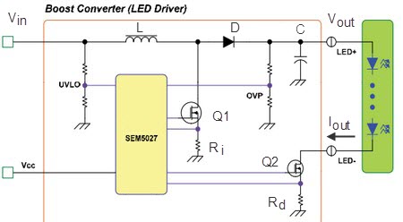

СообщениеДобавлено: 08 авг 2017, 12:43
А я пришел к выводу что как раз Q2 управляет током подсветки а так же регулирует её яркость через пользовательское меню.
СообщениеДобавлено: 08 авг 2017, 12:52
Znaika, согласен что Q2 регулирует яркость, но только за счет напряжения, если он используется как On/Off то для чего токовый датчик Rd? Q2 это просто ключик ток остается неизменен. Хотя в целом не важно, что мы понижаем, ток или напряжение, мы в любом случаи добиваемся снижения рассеивания мощности со светодиодов, а значит продление их срока службы :)

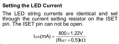

Ну вот, заставил я вас мозги попарит. :D Порой это бывает очень полезно. В данном примере Rd Q2 и есть токовый датчик, а вот конкретно ещё раз по вопросу автора:-
В принципе, можно конечно снизить ток увеличением токового датчика в истоке транзистора (увеличь раза в полтора-два), но это изменит режим работы LED драйвера. Лучше увеличить резистор по 6 ноге ШИМа по формуле. Кстати, по схеме стоят резисторы 6,8кОм, если у тебя стоят меньше номиналом, то то поставь на 6,8кОм. Сейчас у тебя ток должен быть 270ма, сделаешь как я сказал, будет 180ма.
Ждём результатов. ;)
iset_127.jpg [ 18.74 КБ | Просмотров: 4766 ]

А что мешает этот резистор увеличить? :)
Пример..jpg [ 29.05 КБ | Просмотров: 4765 ]
А вообще, в принципе любой из этих резисторов может работать как токовый датчик. А в целом я уже не могу понять, к чему мы пошли, вроде от темы ушли :roll:
Сергей, суть вопроса в уменьшении тока подсветки (я ему порекомендовал, он стринги с меньшим количеством светиков поставил), а не в изменении параметров работы LED драйвера. Эту схему и описание я дал, чтобы был понятен принцип работы LED драйвера. В его схеме ШИМ построен на МР3394, а в ней ножка ISET задает ток через светодиоды, что непонятного-то!? Нечего мудрить, всё уже замудрено, кому не понятно, читаем даташит. Я знаю что я говорю.
И ещё Сергей, по твоему вопросу. Ri - это измерительный резистор, от его номинала зависит величина тока и напряжения в точке Vout, т.е., на выходе LED драйвера. А это и нагрев элементов и стабильность в работе. И трогать этот резистор не надо, потому, что для ограничения тока подсветки есть специально Rd.
Дима, не надо 13 -ю ножку трогать, у неё другое назначение. Парни, ну вы меня удивляете...
Последний раз редактировалось NAID 10 авг 2017, 02:00, всего редактировалось 1 раз.
СообщениеДобавлено: 10 авг 2017, 02:00
NAID, Ri - это измерительный резистор. Ну вообще то напряжение в любом DC-DC можно понизить за счет данного резистора, я лично во всех тв таким образом понижаю яркость, что там будет греться? :) Может быть мы друг друга не понимаем?!
