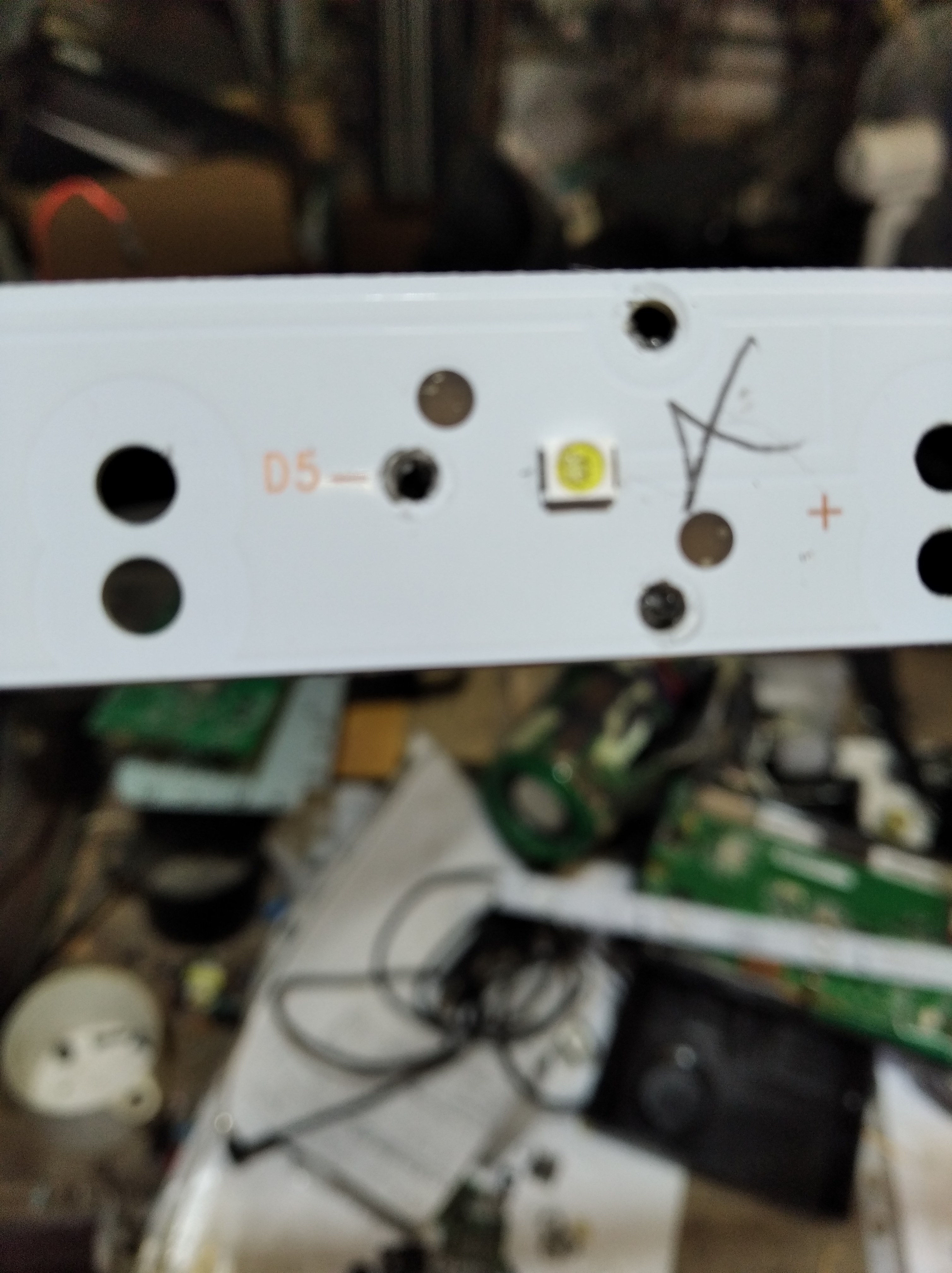

Он был в КЗ и при запуске подсветка вспыхивала и гасла.

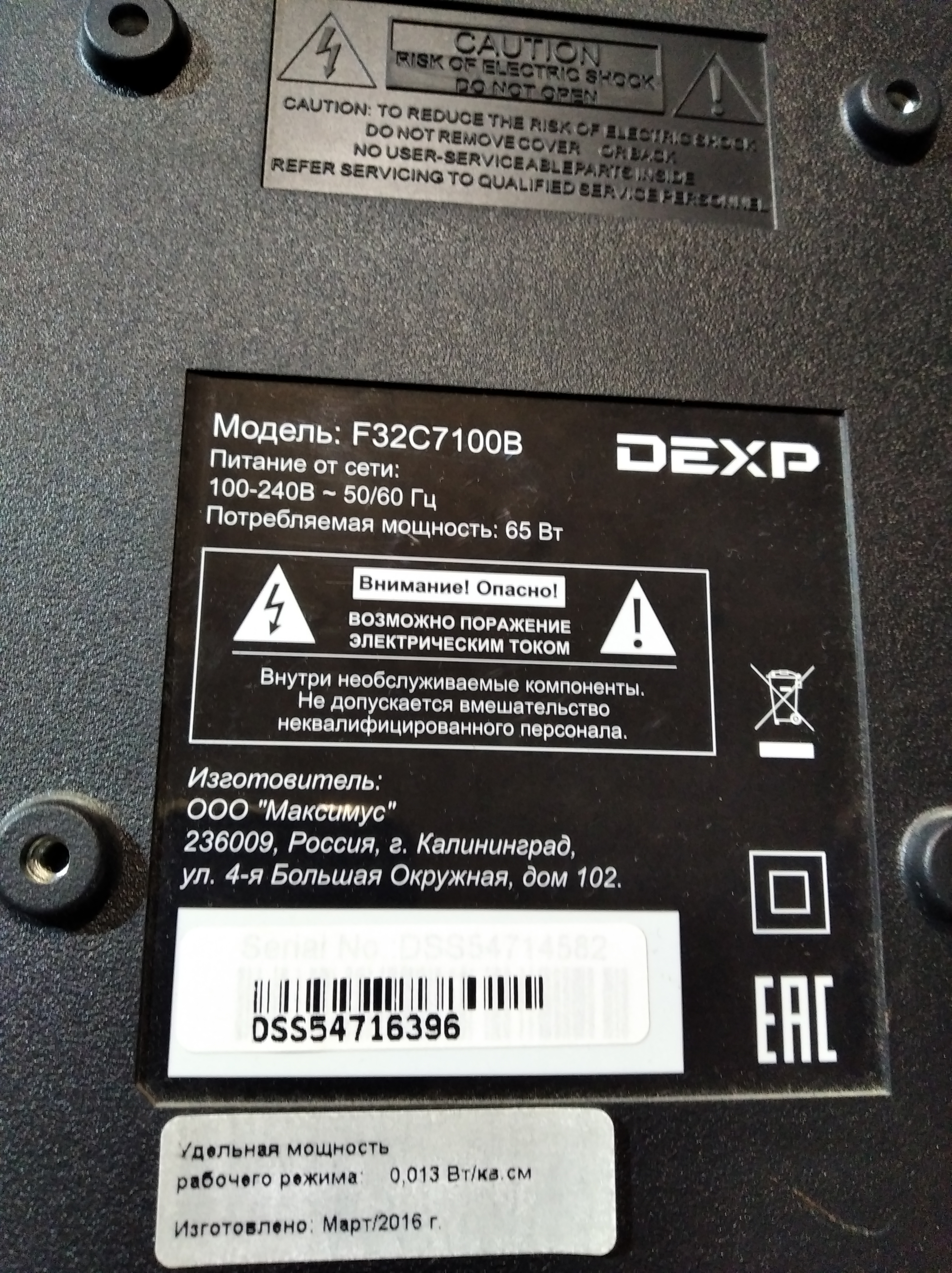

А вчера был DEXP умерло 17 штук,16 в КЗ и только один оборвало.
Хозяйка говорит горел ядерно розовым весь экран.

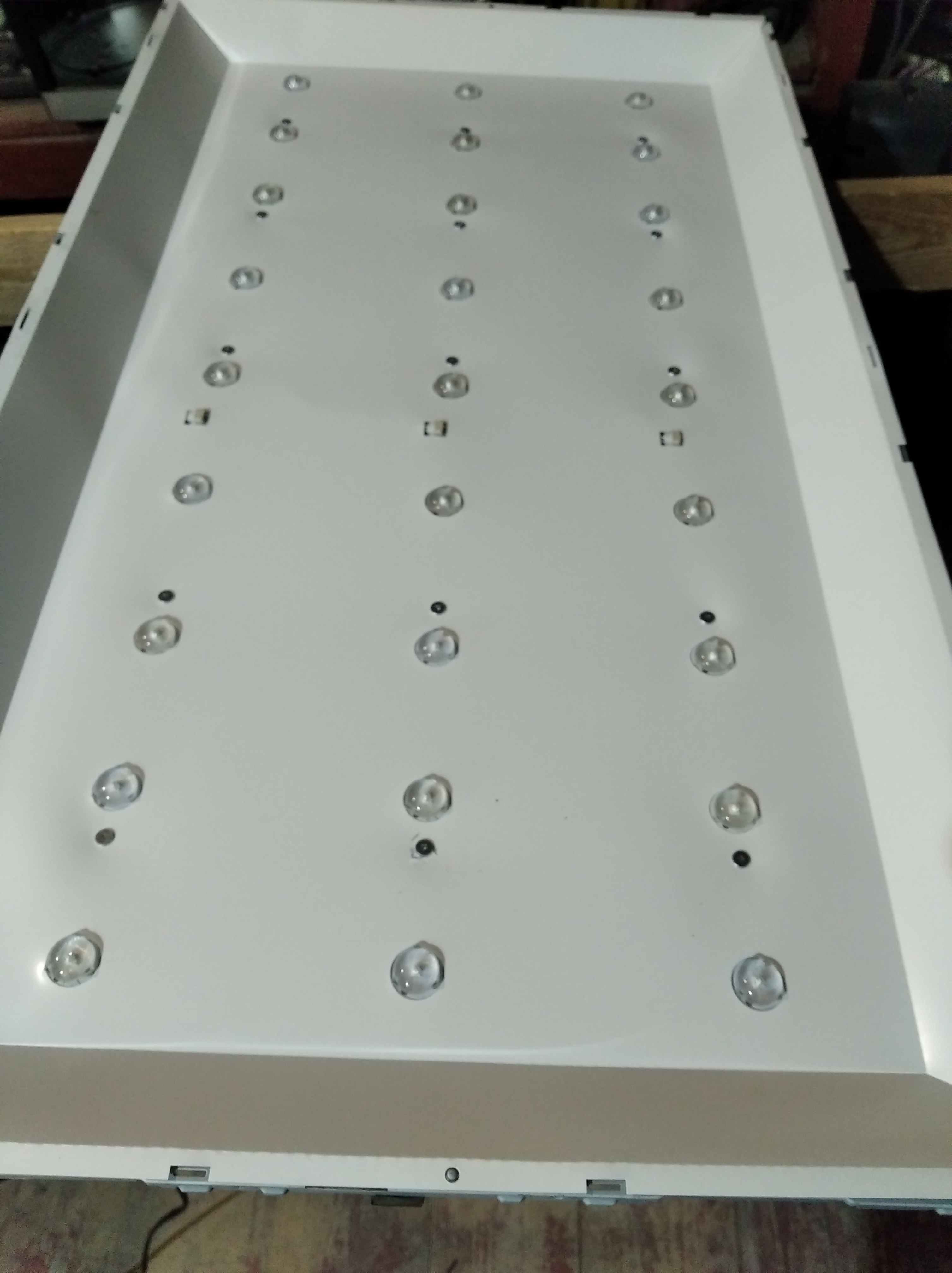

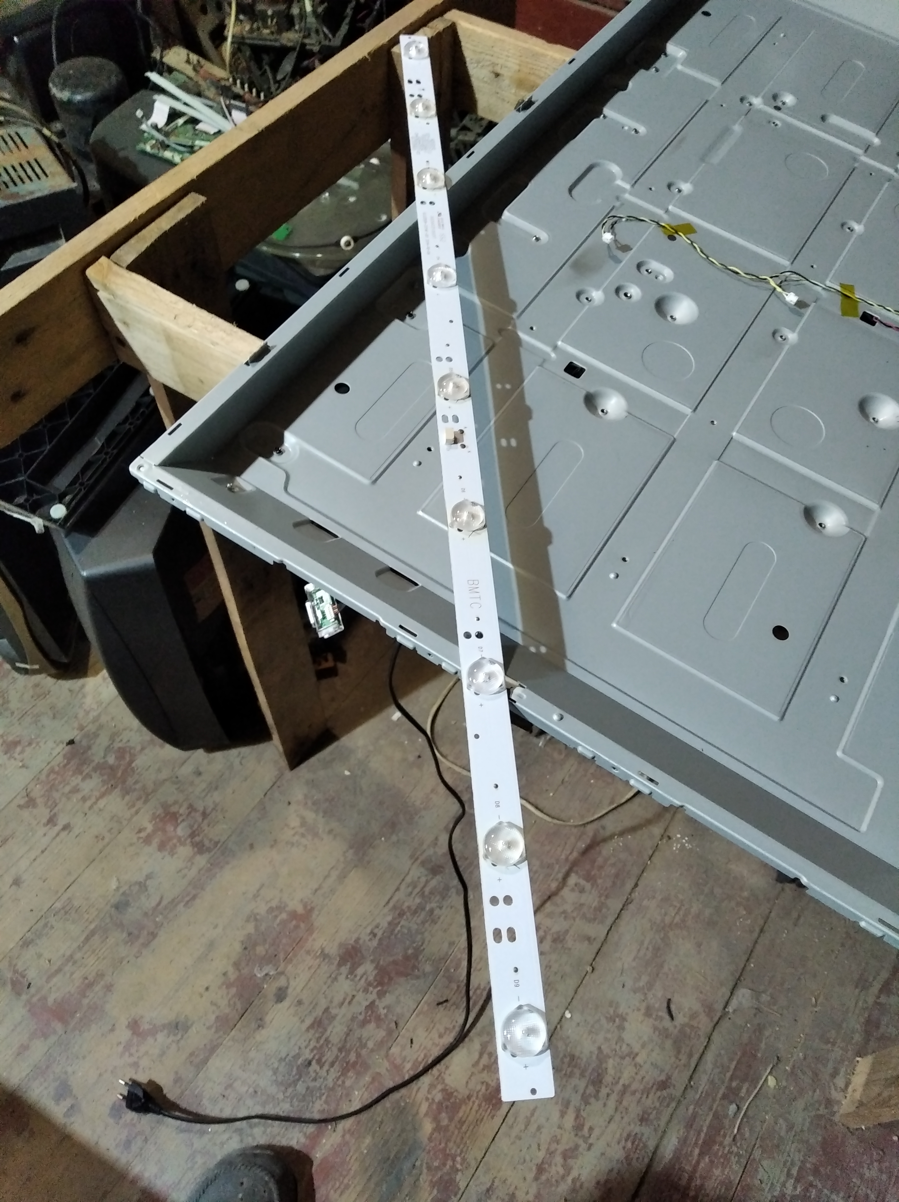

Хотел материал вкинуть в тему по светунам,но не успел записать майн и напругу на драйвере,а фотки сделал.
Планки из фальгированого текстолита без алюминия.

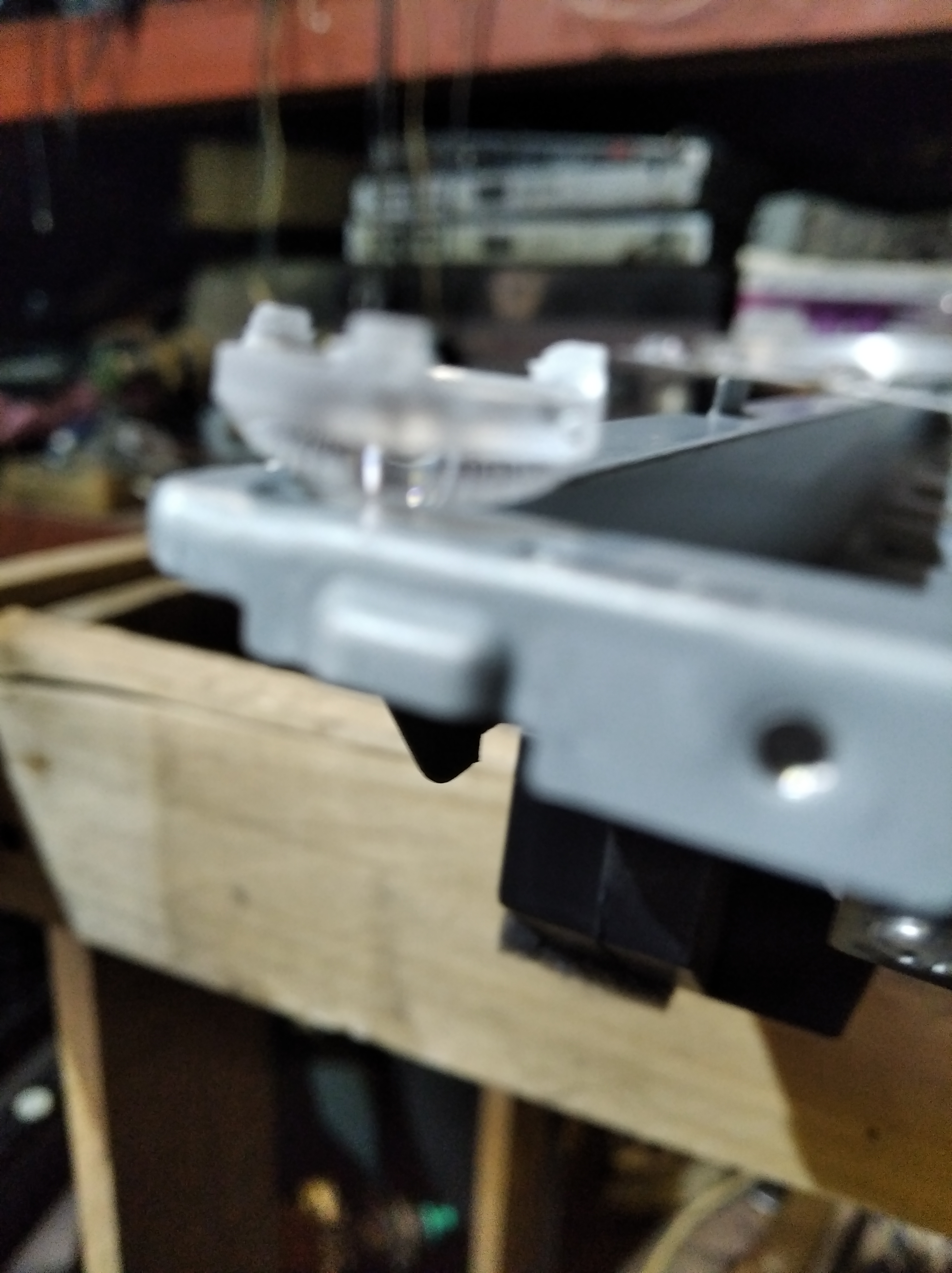

Крепятся болтами к корыту и линзы не клеются ,а вставляются тремя ногами в отверстия в виде дырок.
