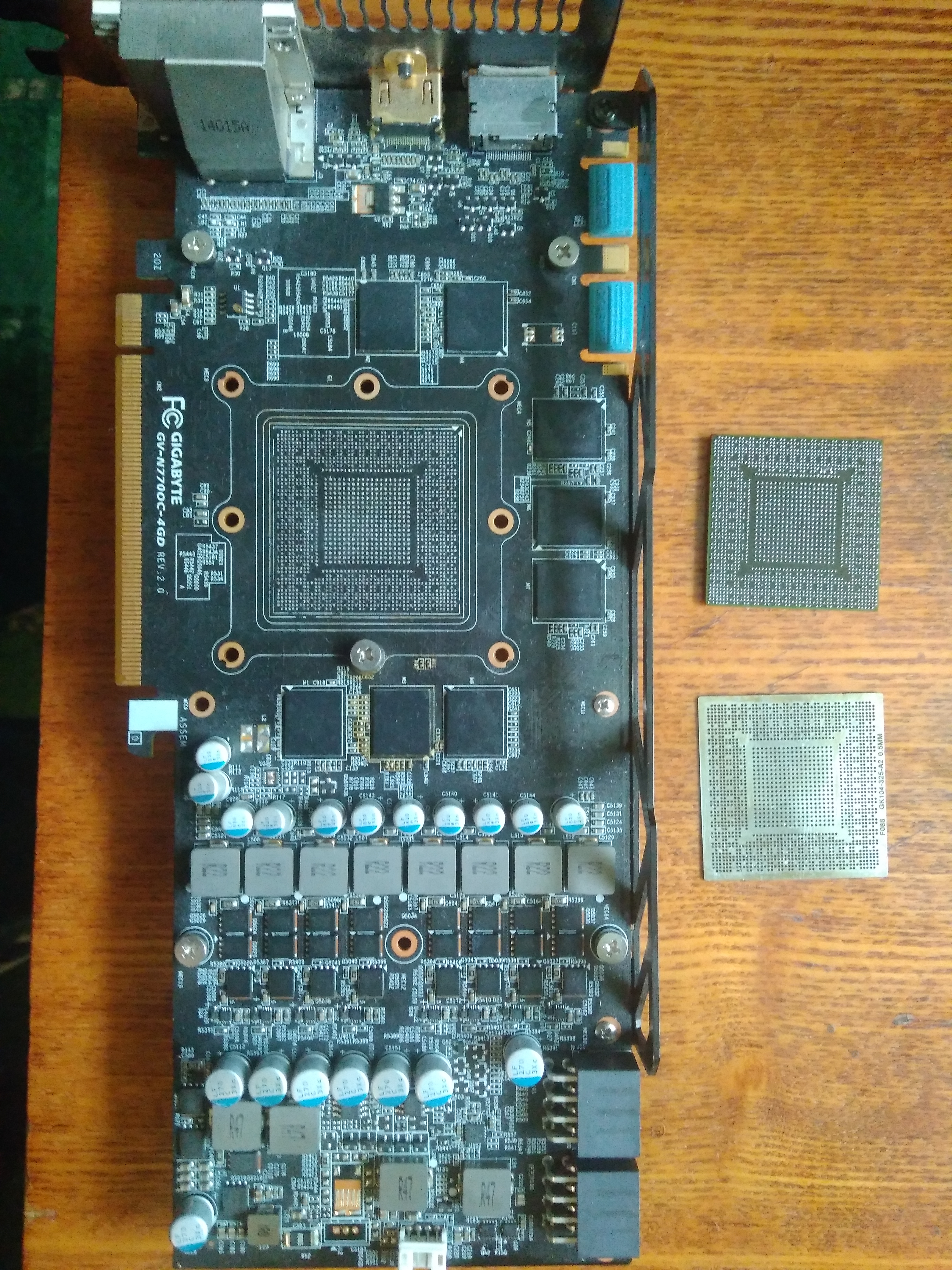

6. На счет паять. В данный момент реболю процессор на видеокарте (чтобы не быть голословным прилогаю фото) на станции ТермоПро. Потому паять умею.

IMG_20190712_105624.jpg [ 6.97 МБ | Просмотров: 2997 ]
