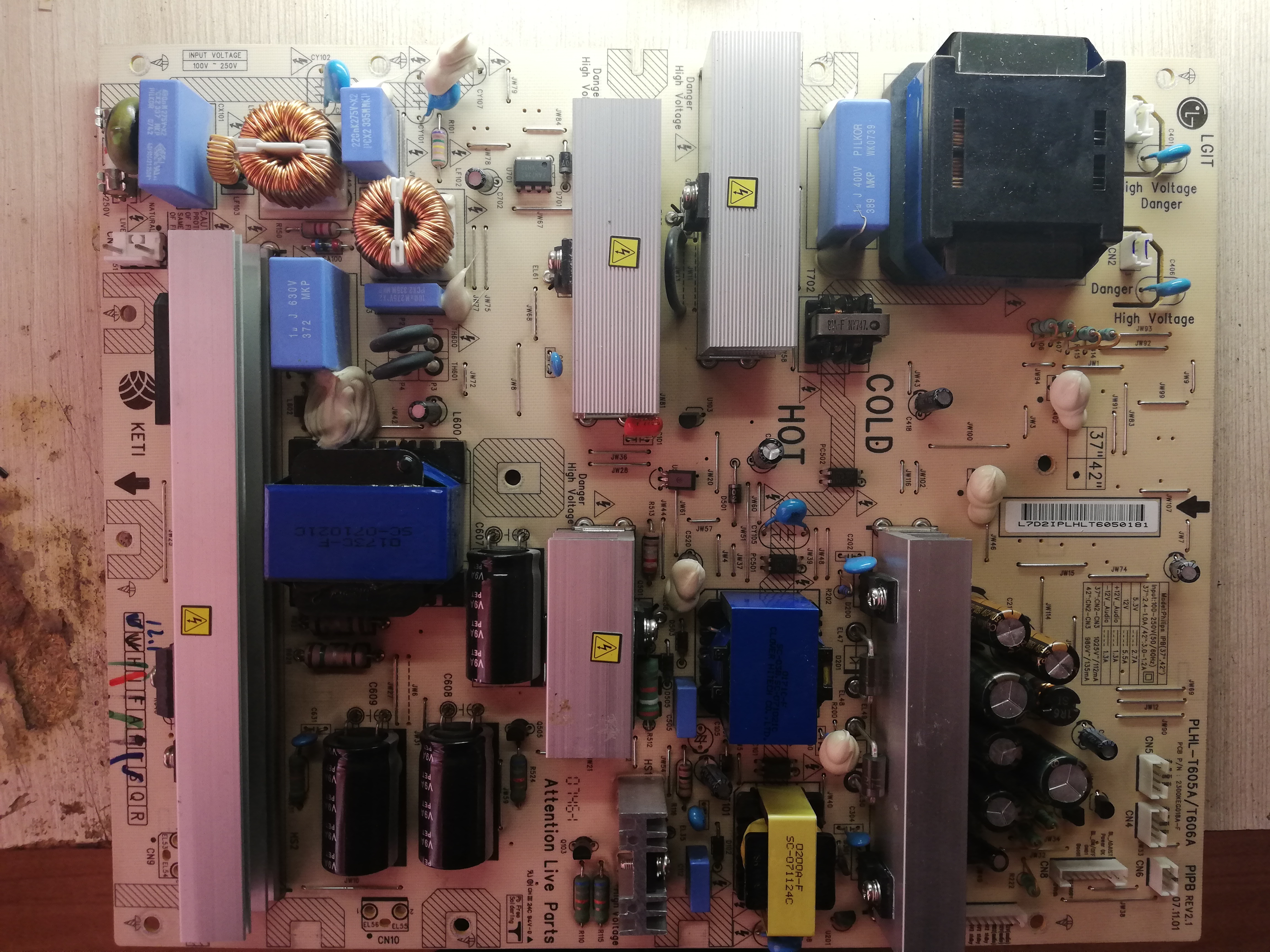

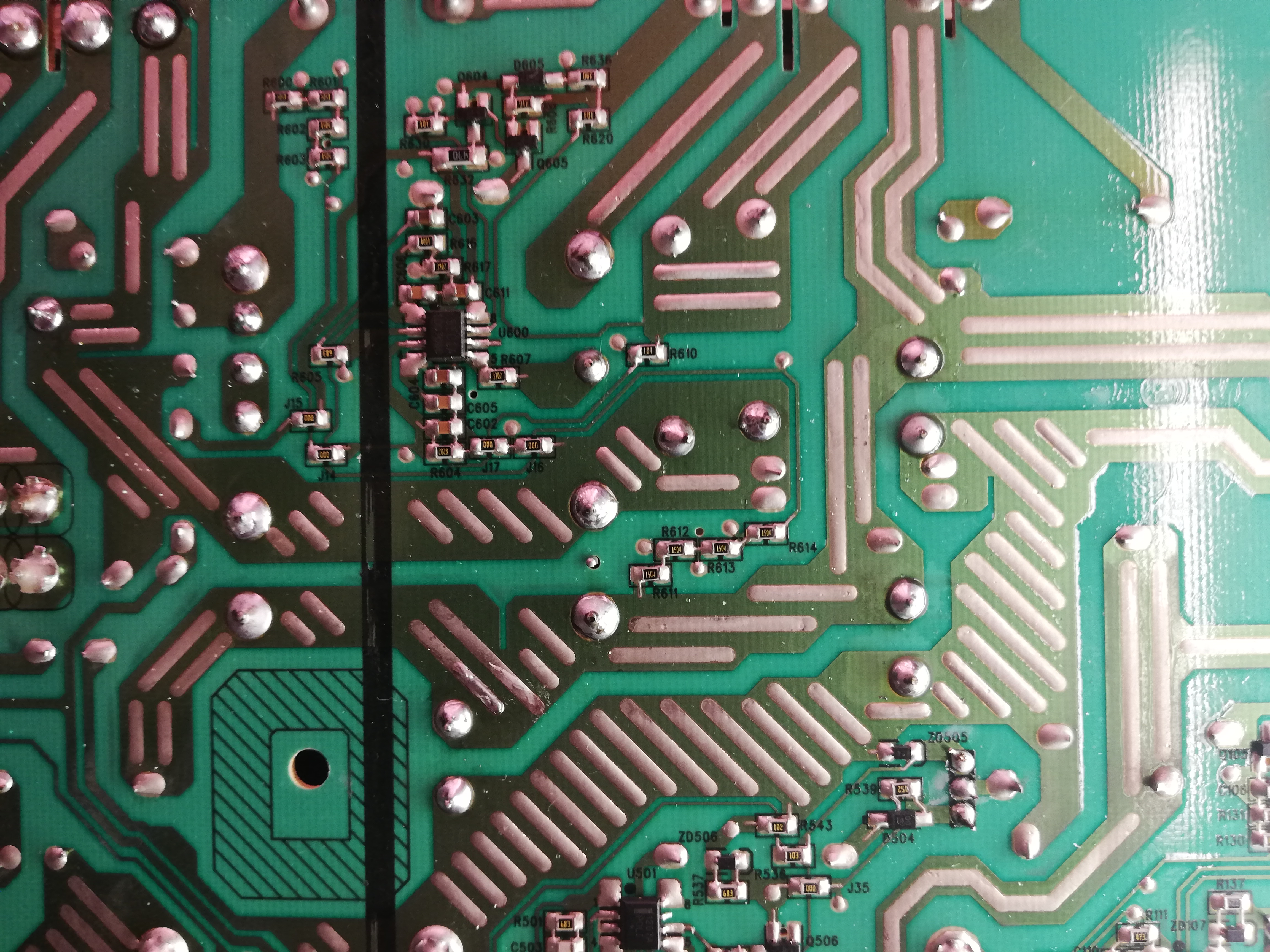

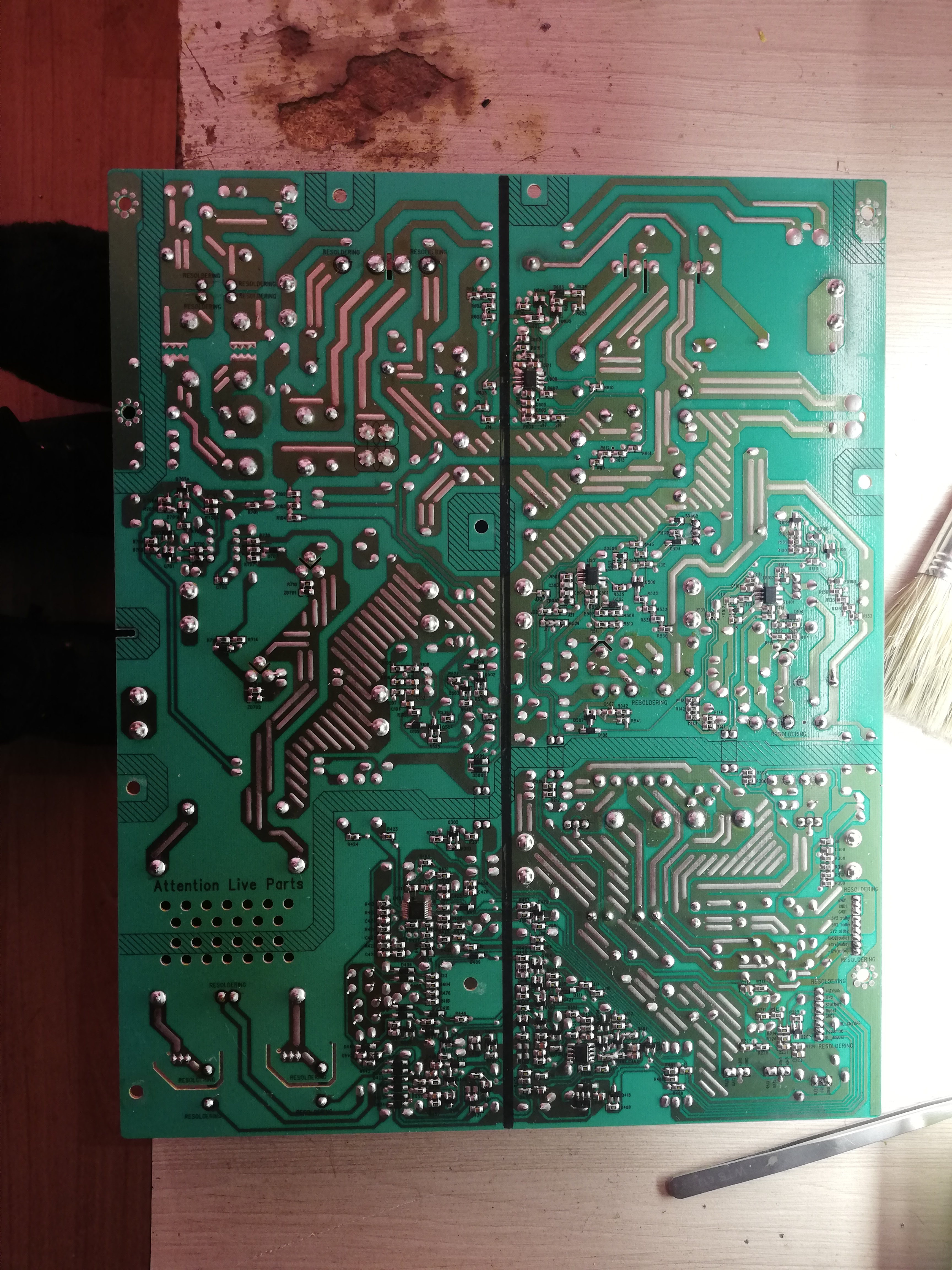

Фото БП
Комментарий к файлу: Фото как соединены силовые банки и шим
IMG_20190301_144220.jpg [ 4.28 МБ | Просмотров: 4521 ]
IMG_20190301_144135.jpg [ 4.17 МБ | Просмотров: 4521 ]
IMG_20190301_144108.jpg [ 4.66 МБ | Просмотров: 4521 ]

СообщениеДобавлено: 01 мар 2019, 19:39
Andrey1987 писал(а):
Если я не ошибаюсь то даташит на шим во вложении
Вот правильное название твоей микры PFC, FA5501 AP скачивай даташит и изучай что куда, хотя для тебя это будет сложно с такими знаниями, при включении в рабочий режим на 8 ноге должно быть напряжение, типовое 12 вольт. Ты вообще схемы читать умеешь а то скачиваешь постоянно не то что надо :shock:
