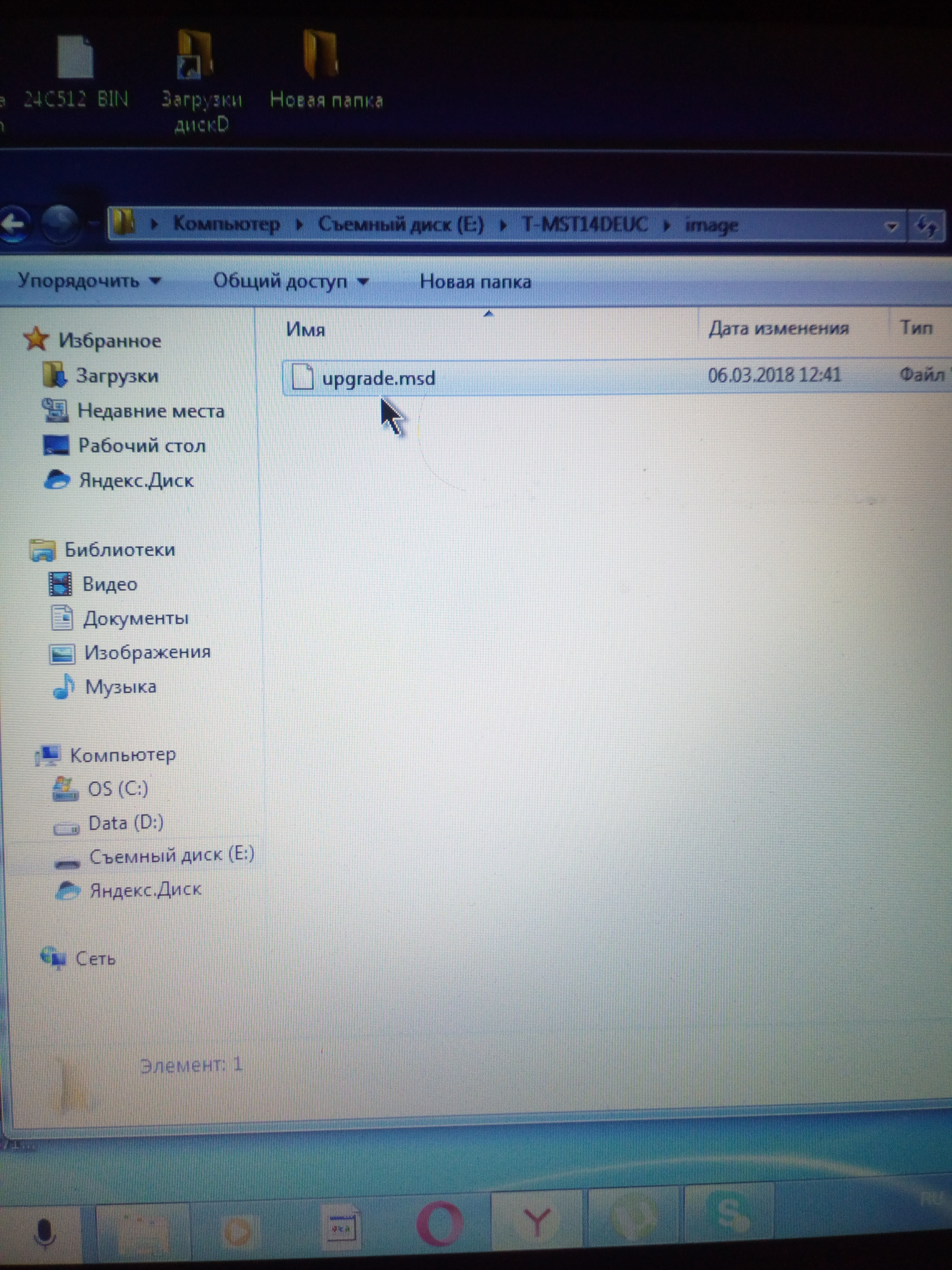

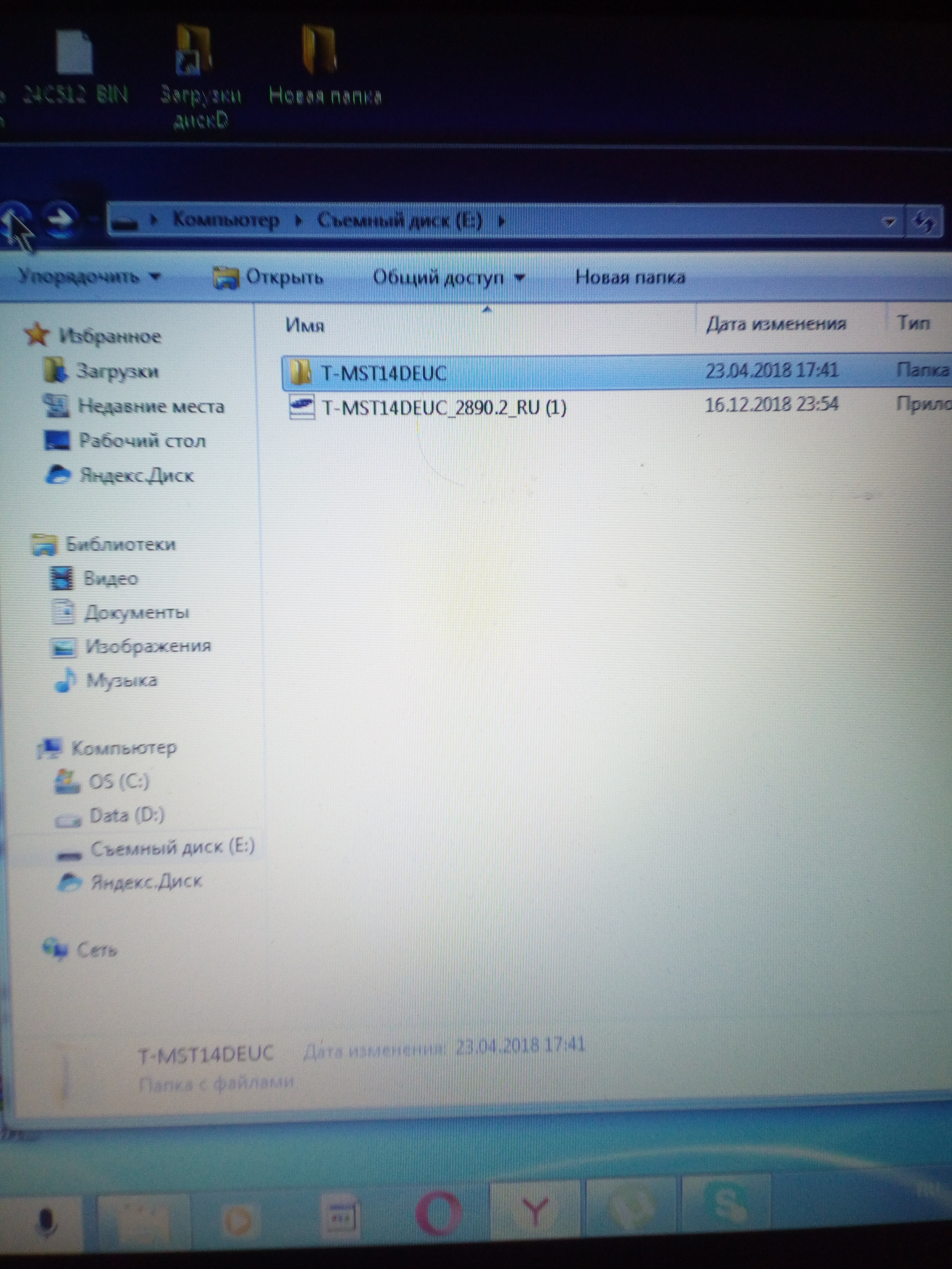

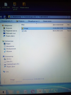

Вот фото, что за файлы на флэш,после скачивания и установки.
Сделал вроде все как надо.
Все как и прежде, зависает.....
IMG_20181217_010357.jpg [ 5.24 МБ | Просмотров: 2587 ]
IMG_20181217_010410.jpg [ 6.59 МБ | Просмотров: 2587 ]
IMG_20181217_010439.jpg [ 6.52 МБ | Просмотров: 2587 ]
 Заголовок сообщения: Re: samsung ue22h5610ak нужна прошивка
СообщениеДобавлено: 17 дек 2018, 08:08
Судя по твоим скриншотам установка обновления на флешку прошла правильно. -0-
Когда устанавливал обновления с флешки в телевизор на экране отображалось что идет установка обновления :?:
