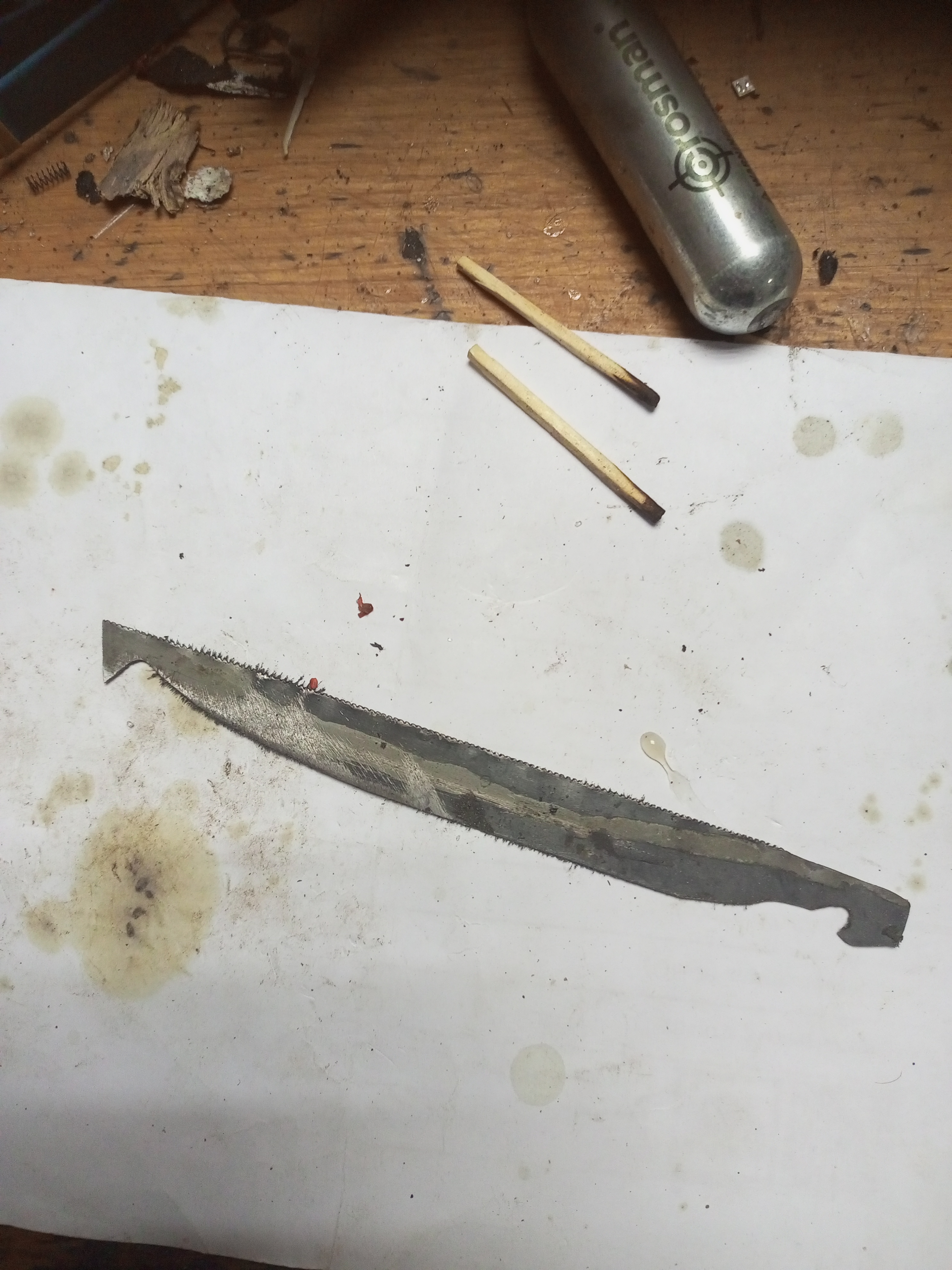

Не стандартные контакты подрезаем "резаком" из полотна по металлу..
IMG_20220405_195043_922.jpg [ 2.88 МБ | Просмотров: 2589 ]

Насчет ножовки- имелось ввиду что на родных Самцовых светиках контактная площадка дибилоидная и поэтому лучше на планке промежуток между контактами прорезать,
А насчет с 6-ти вольт на 3, так это вместо Самцовых светиков ссылку на Лыжиковские дали
