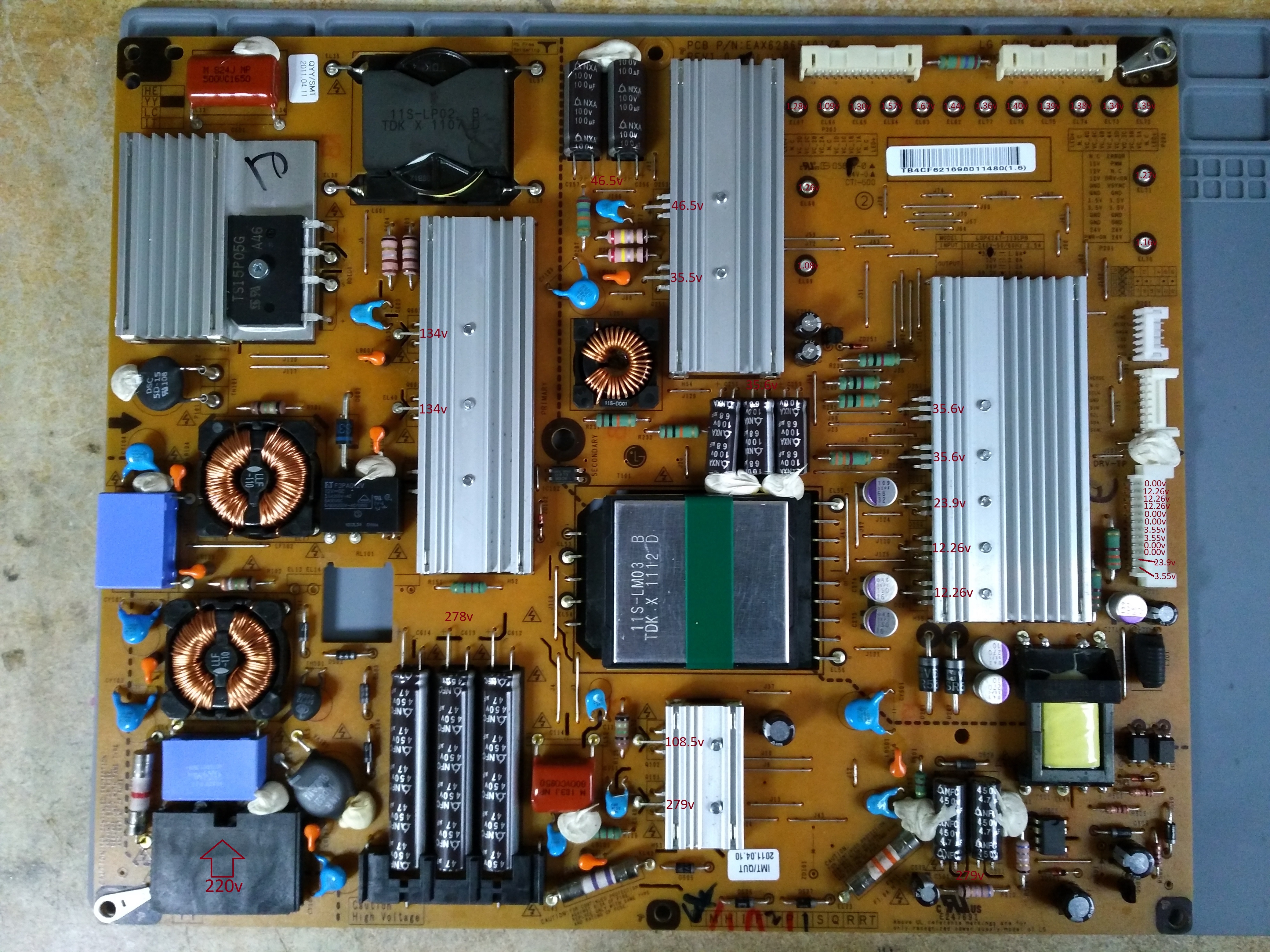

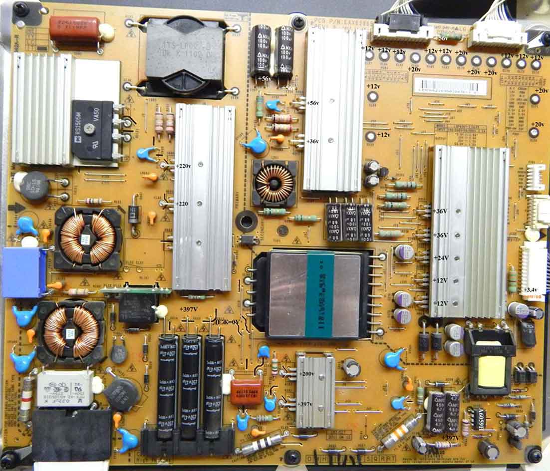

antas Выложи в тему карту напряжений с рабочего БП которую я тебе скидывал в личку

Так нету там :( В ДР на выходе только 3.5в. В РР все напряжения (какие нужны) выходят и доходят. На майне в ДР только 3.5в. В РР на первых двух литах 3.5в и 12в есть. На еепром и фляш нету напряжения совсем...
Sergei1, выкладываю твою фотку
БП.jpg [ 96.32 КБ | Просмотров: 2370 ]

Ни чего не пойму. Фото с подписанными напряжениями это твои лично, ты их подписывал?

Мои здесь. Вверху те что мне Sergei1 прислал
power_front_vol.jpg [ 3.31 МБ | Просмотров: 2368 ]

Что значит, те что Сергей присал? Блин! Где твои замеры???

Мои замеры чуть выше твоего поста.

То что на этой картинке твои замеры?
power_front_vol.jpg [ 3.31 МБ | Просмотров: 2367 ]

Да

И? Что следует из твоих замеров?
