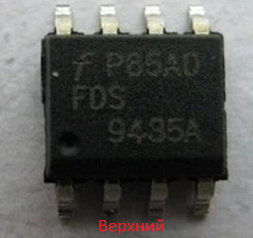

прочитать невозможно что за микры
Вот такие,Znaika.Там два их стоят. Один више другой ниже. (картинки с интика)
Верхний.png [ 268.18 КБ | Просмотров: 1413 ]
Нижний.jpg [ 17.74 КБ | Просмотров: 1413 ]
пробуй зашивать в новые микры
Думаю надо будет заказать их. Как и сам програматор. Потому что с моим програматором (за 5евро) можно только шо носки штопать... неболее того...
если срочно нужно
Срочного нечего нету. Клиент оставил телик до лутчих времен. Буду делать с нормальным оборудованием (прогером)Так что есть время покапаться и заодно набраться опыту у мастеров.

p65ad это разве не драйвер DC-DC? :?
 Заголовок сообщения: Re: LG 42LH3000-ZA. Двойная картинка.
СообщениеДобавлено: 22 ноя 2017, 19:48
Сообщения: 102
Откуда: Ирландия
место жительства: Ирландия
Скорее всего-да.По любому это не ПО чип.
СообщениеДобавлено: 22 ноя 2017, 19:50
p65ad прошивать пытался? Получается 24 не шьется? Я перечитывал тему, но так и не понял, а сами микры местами менял?
