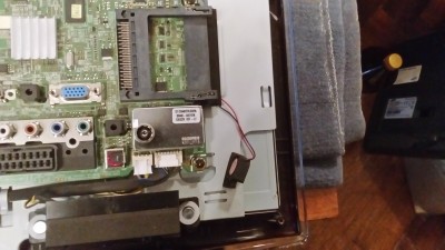

Один из самых неприятных моментов в ремонте это плавающие неисправности, то есть то нету, как в этом случае, как вариант можно приобрести эфирную цифровую приставку и подключить через HDMI, тем более что там изображение будет намного лучшего качества.
В дополнение к выше сказанному:
- явление это контактное , или "холодная пайка" , или лопнувшая металлизация в переходном отверстии(что скорее всего) , но на плате , на которую установлен тюнер.
- явление связано с разогревом тюнера (не кипит , но пальцем держать не комфортно).В положении , указанном на фото , естественной конвекции хватает , чтобы не доводить дело до греха , в штатном положении явление проявляется. Если подставить бытовой вентилятор , то всё функционирует нормально , тюнер при этом комнатной температуры.
Режимы нормальные и при срыве- замерил , но мне это ничего не говорит. Показания в вольтах , нумерация ножек от ВЧ разъёма тюнера , показания норм/срыв.
1) 2,02/3,8 ; 2)5,03/5,0 ; 3)0/0 ; 4)30,06/30,06 ; 5)0/0 ; 6)3,3/3,3 ; 7)3,3/3,3 ; 8)0/0; 9)0,9/0,9 ;10)0/0 ; 11) 0/0 ; 12)2,6/3,8 ; 13)0/0 ; 14)0/0 ; 15) 0,8/1,7
Отверстий под тюнером и около примерно 30 шт , комплектации меньше , но искать виновника боюсь мне не по силам .Уж очень всё мелко...Видимо поступлю проще , попробую подставить "вертушку" внутрь , или снаружи корпуса. А там поглядим...

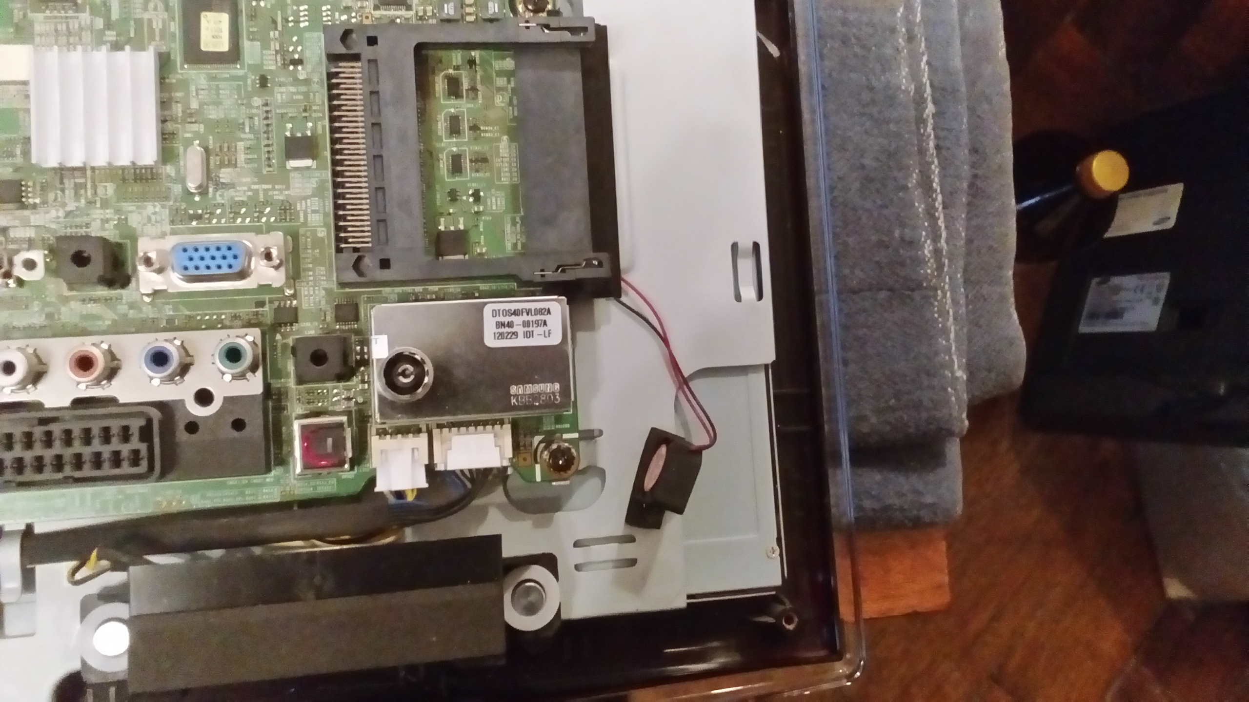

DSC_1186.JPG [ 1.03 МБ | Просмотров: 2569 ]
И в заключение...
Подставил вентилятор (см.фото) , весь день работает без сбоев. Конечно это не решение проблемы , но следующий шаг- замена платы целиком или телевизора.Так что не буду аппарату мешать работать.Спасибо всем за участие.
 Заголовок сообщения: Re: Пропадает сигнал Samsung LE22D450
СообщениеДобавлено: 13 фев 2017, 20:51
Где-то читал что в этом теле рядом стоящий с тюнером стабилизатор шибко греется и убивает со временем тюнер. 8-)
Да нет. Источник тепла сам тюнер.

Шоб я так жил.Это же не кипятильник.
Возможно на питающих напругах не достаточная фильтрация.

А тюнер новый подкидывался или с разбора ?
Тюнер новый . А то ,что он греется , читал на нескольких форумах , кто-то подкладывает какую-то теплопроводящую (?) резину под него. Греется он штатно (не кипит) . Моя проблема - он греет место с "плохим" контактом. С вентилятором 2-й день без проблем.
Такие вещи обычно обнаруживаются с помощью фена.
Бывает что проц от нагрева начинает куролесить.
Проц заменить нереально, тупо ставится кулер и гуляйвася))
В плазмах места хватает для кулера, а вот ЛСД-там уже надо химичить снаружи.
