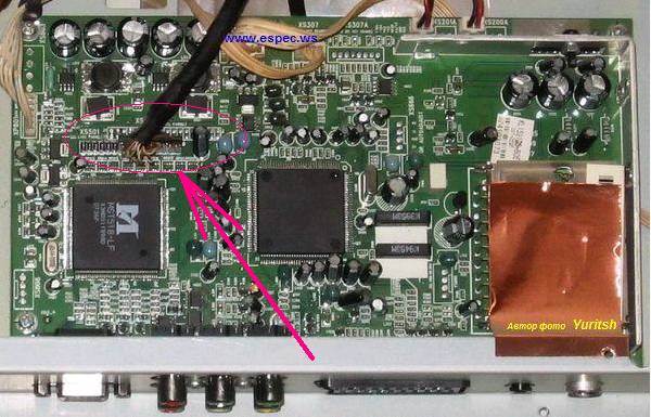

Но это будет осенью. Прошивка рабочая, поставилась, громкость, TV-AV запоминает а вот изо как было, так и осталось.
Подозреваю, так ли воткнул разъём на матрицу.(чтобы сдуть (вынуть) память, пришлось снимать майн и выпаивать много литиков вокруг памяти) На майне торчит 16х2 ножек а с матрицы идёт разъём 10х2 т.е.6х2 (12 ножек) не задейсвованы. Воткнул как на фото с E-Spec, а вдруг перепутал? Тыкать наугад побаиваюсь.
я бы тоже не советовал наугад. У меня сейчас Мистери 32-дюймовый валяется после постороннего вмешательства. Воткнули разъем наугад- драйвер матрицы лопнул. Видимо "+" куда-то не туда попал.

Не могу разобраться в разъёмах, а на обум тыкать страшно, может кто подскажет?
В разъеме или в разъемах ?
В LVDS проблема что-ли ?
