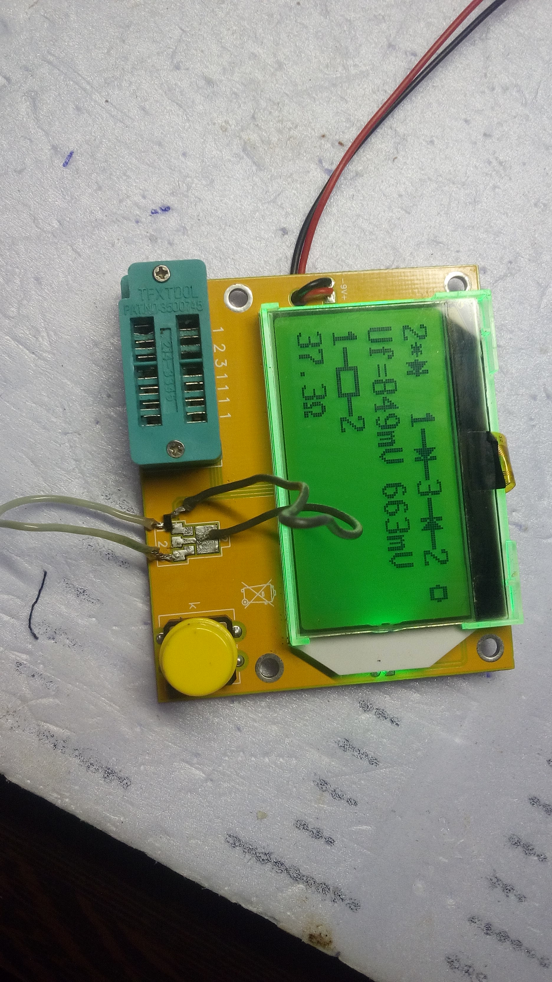

IMG_20181224_214746.jpg [ 1.19 МБ | Просмотров: 1534 ]
Перепаял очередность выводов по порядку в первый раз наверно не правильно было, сейчас это что ? Если тестер определяет его как транзистор то он пишет N-p-N ,P-n-P, проводимость, а тут как сдвоенный диод так на плате обозначение как Q транзистор.

Сейчас проверю его как FMMT2222 только вот даташит найду.
 Заголовок сообщения: Re: TV_Samsung_UE22H5600AK нет подсветки.
СообщениеДобавлено: 24 дек 2018, 22:03
Зарегистрирован: 09 ноя 2018, 11:04
Сообщения: 87
место жительства: Россия
Это сути не меняет я думал если он полевик , а он кремний плоскостной переключающий транзистор (FMMT2222), похож конечно нечего сказать, и название 2P есть только я его тестером тоже тыкал везде бесконечность, только коллектор - эмитер переход есть какие то показания. ОН все равно труп. Вот чем поменять, и как подобрать на проверку, Сергей я еще не проверял как полевик отпаяю еще посмотрю, не успеваю за всем.

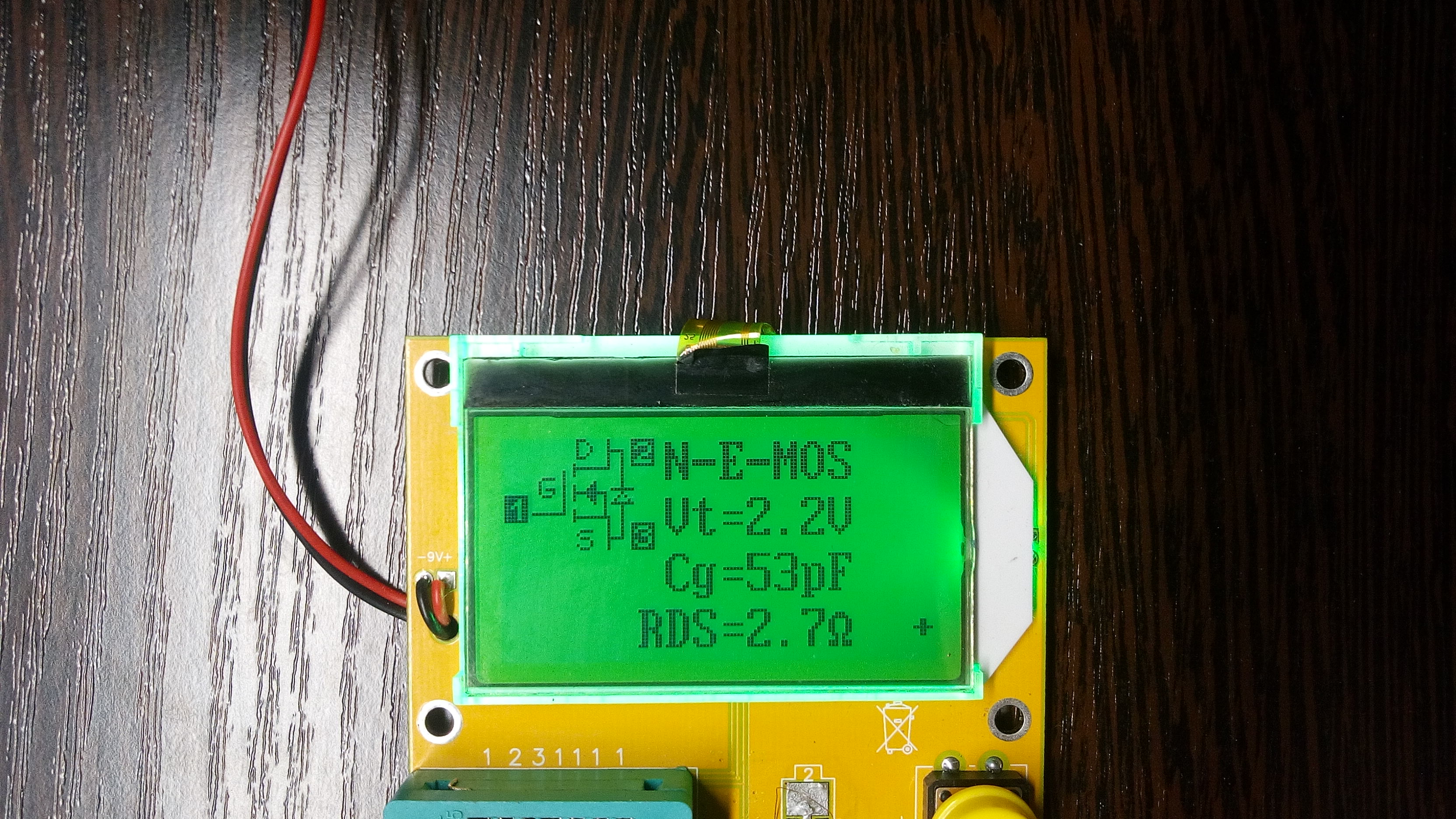

IMG_20181225_102233.jpg [ 1.17 МБ | Просмотров: 1498 ]
Всем привет, хочу показать третий вариант подключения этого же транзистора, Сергей ты оказался прав 2P буква (Р) указывает на то что он полевик на фото это видно. Получается подключение выводов на нем тоже имеет значение, хорошо попробовал.

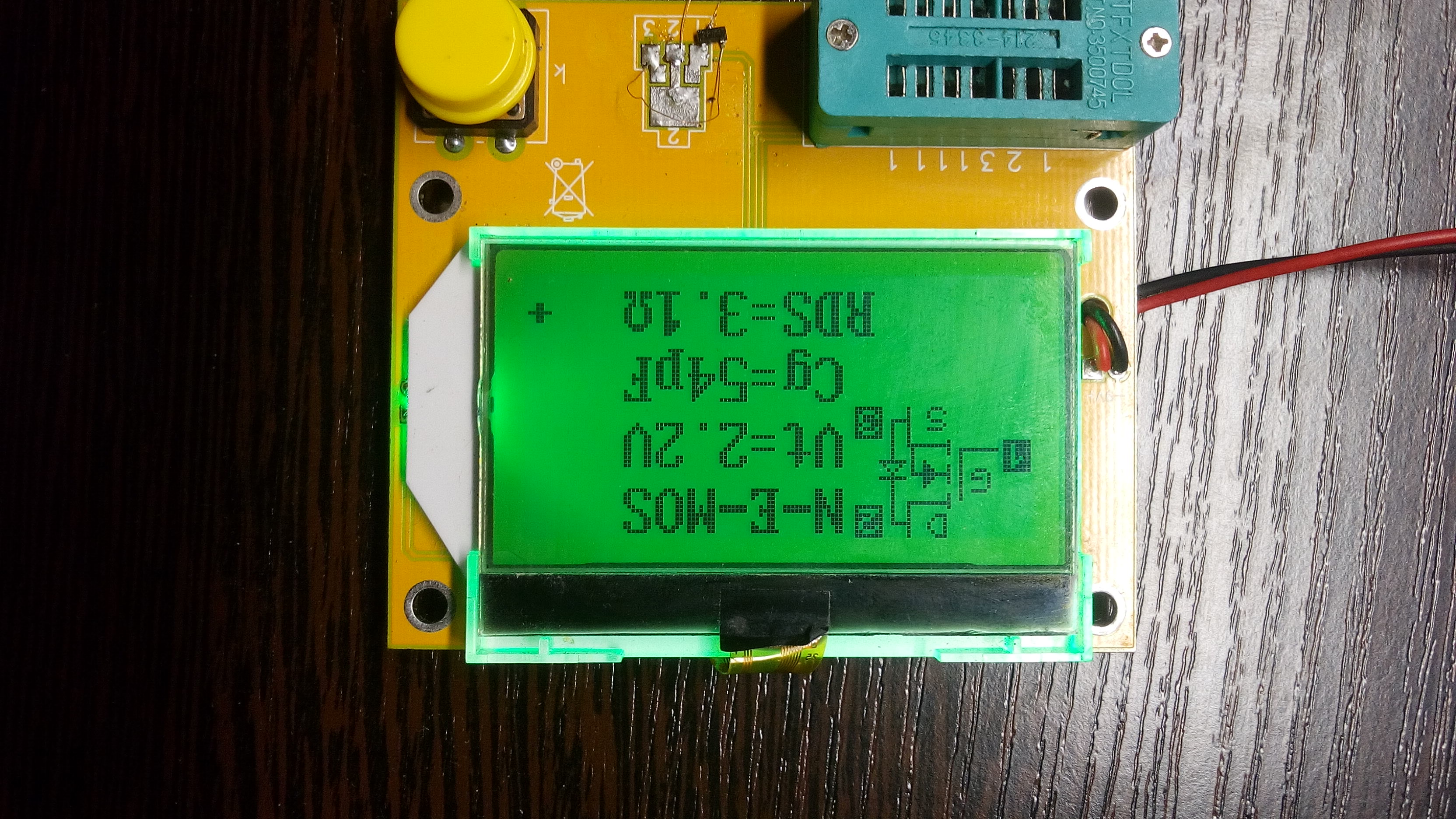

IMG_20181225_101235.jpg [ 1.29 МБ | Просмотров: 1494 ]
Вот фото другого 2Р. Придется всю мелочь smd на нем проверить, больше ничего не остается.
Буква P указывает что P канальный полевик ;) а не просто полевик

Вы оба и не правы, Р не указывает что это именно полевик, и не проводимость, это просто код и под ним есть несколько наименований деталей, транзисторы так же есть биполярные , проводимостью PиN, стабилитрон, и прочее, и корпуса разные, чтоб точнее определить нужна схема где этот транзистор стоит.
