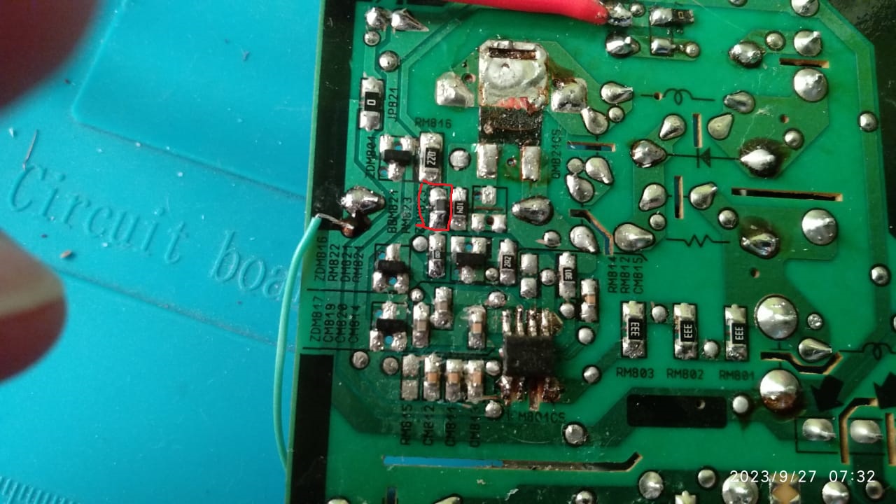

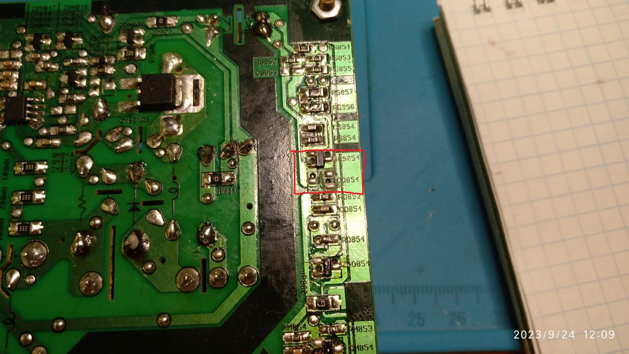

Приветствую всех! "Бульдозером" найдено 2-а убитых элемента TL431 и NPN транзистор(на фото 431 еще на месте, под ней NPN), заменил, на выходе БП напряжение доросло до 6 В(было 1.5В), в пол накала замигал светик дежурки, на этом всё, что то еще не найдено. Не могу опознать элемент в цепи DRV(5)- затвор ключа , похож на конденсатор, но цвет черный, звонится в обе стороны в "0", для нулевого резистора тоже не подходит, т.к. вдвое толще. Попробовал запитать ШИМ от отдельного источника 15В, при включении на выходе DRV(5) проскакивает пачка импульсов , после не генерит

СообщениеДобавлено: 27 сен 2023, 11:35
правда дибильный какой-то, и маркировка странная... :?
Ну а насчет
для начала надо-бы убедиться что она на самом деле живая
от отдельного источника майн не запитывал? А то может быть его тоже убило, тогда и с БП возиться смысл пропадает

СообщениеДобавлено: 27 сен 2023, 18:28
Лучше не подключать БП к майну пока он нормально не заработает. Вдруг пойдёт в разнос и. TL431 где покупал? . Поставь TL с рабочего БП в таком же корпусе smd (скорей всего должен быть такой) для проверки и возможно будет все норм.
СообщениеДобавлено: 28 сен 2023, 06:41
кстати да- они мне уже попадались дерьмовенькие. Лучше с донора поискать
СообщениеДобавлено: 28 сен 2023, 06:49
Не то что дерьмовые а то что под видом 431 могут подсунуть 432, сравните даташит и все станет ясно. А вообще когда цепляет вторичные цепи это очень плохо. Но может и повезло что майн будет живой, если автор не угробить её сам ремонтируя БП. :D
СообщениеДобавлено: 28 сен 2023, 09:36
поддерживаю. Сначала надо БП запустить и только потом на майн его подключать.
ХЗ... Все возможно. Я их как-то в магазине покупал и все выбросил. По маркировке вроде совпадали, но работать не хотели. Возможно что и сам продавец был не в курсе что они косячные.
Кстати- а оптрон менял? Возможно об этом уже и было сказано, просто я упустил
СообщениеДобавлено: 28 сен 2023, 12:08
Зарегистрирован: 20 сен 2023, 14:52
Сообщения: 7
место жительства: Королёв
TL431 были куплены в ЧИПДИП еще 3-и месяца назад. У меня (на службе) выявили проблему с мат платами для ПК, которые спаяли у нас в стране из BOM купленного на внешнем рынке, на ней во входной цепи стоит схема защиты OVP на 431 (не стабильно работает с микротоками) , копались в документации от разных производителей , нашли у кого может(Hottech). Оказались в ЧИПе, там и купили партию, работают без проблем.
С БП, который может "пойти в разнос" не встречался, терзают сомнения - точно такое может быть?
Оптрон был заменен на другой из рабочего БП от ПК. В "горячей" цепи оптрона стоят два стабилитрона 15в и 4.3В оба живы(проверял с демонтажом)по этому надеюсь разноса не будет. Если включать БП без майна, нужно ли нагружать выход? Если да, то на какой ток для дежурного режима?
СообщениеДобавлено: 28 сен 2023, 15:31
не часто, но бывает. Так что лучше экспериментировать без майна.
На этих модулях не нужно
СообщениеДобавлено: 28 сен 2023, 16:28
Не разу не видел что в разнос может идти и это на значит что это не может быть. Есть у гнусов пару моделей которые ещё могут быть в пользовании, где блок так колбасит что на майне сразу приходит конец Wertlehd вместе со стабами питания.
