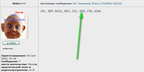

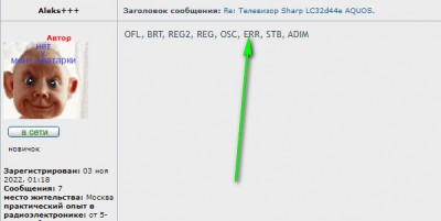

Я так думаю, по моему вот это сигнал ошибки должен быть
Это я знаю. На ERR "0", а должно быть 3,2В
