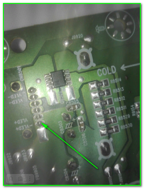

Какое напряжение в этой точке (см. фото)?
В дежурном режиме и при включении.
2022-10-24_201651.jpg [ 86.33 КБ | Просмотров: 3144 ]
Вышеуказанная деталька это не микросхема, а МОСФЕТ, при чем он установлен на выходе стрингов.
Кажется мне что все в этом телеке стандартно- просто светики померли
