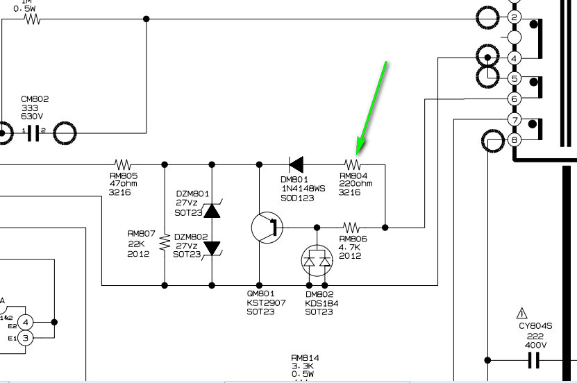

Dmitry 65 писал(а):
разрывной резик цел RM801
это по входу питалова после PFC? Жив... :)
Dmitry 65 писал(а):
RM804
О, счас посмотрим...

Ошибся RM 803, извиняюсь.
 Заголовок сообщения: Re: BN44-00157A не запускается
СообщениеДобавлено: 11 июн 2021, 19:04
Блин, Дима, нифига ты не ошибся!!!!!
РЕАЛЬНО RM804 220 Ом SMD в обрыве был!!!! Чессслово, без БЭ!!!

Дык там написано что резик 5 ватт 0. 2 Ом :? И реально по схеме 1 нога а фактически это 4 нога модуля. Но она первая запаяна на плату . Такой вот дурдом.
да почему...
реально R804 оказался в обрыве (не R805)
2021-06-12_132331.jpg [ 58.03 КБ | Просмотров: 2830 ]
220 Ом, SMD-шный
Такая вот интересная картина вышла- случайная оговорка оказалась правдой :)

И не говори... где-нибудь на "продвинутых" форумах такой ответ скорее всего сочли-бы за нелепую отмазку, но это на самом деле правда: проверил- в обрыве, заменил- тело ожило. 3 часа на прогоне- полет нормальный.
Судя по схеме это какое-то питание, что-ли... однополупериодный выпрямитель, стабики на выходе... Жаль нет структурной схемы на эту микру и поэтому тяжело понять что это за цепь

Эта цепь связана с выводом G2 a G это обычно обозначает затвор полевика. Этот узел формирователь импульса. Резистор в обрыве и один транзистор не работает. Там два ключа в микре. А я не с проста про резистор RM 803 упоминал, он стоит в цепи истока другого полевика.
