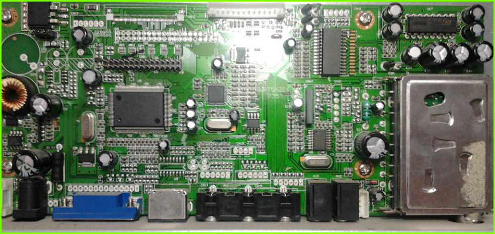

На материнке наверняка есть преобраозватели и не один, после них надо смотреть литы, а так же керамика здОрово помогает в параллель этих литов.
ЖК ТВ только начинаю ремонтировать. Это материнка этого ТВ, все електролиты на ней обычные, замерять напряжения на ней пока не получилось, чтобы добраться к ней отключил много разъемов, 2 стабилизатора на ней сразу видно, по фото можно сказать какие литы надо проверить в первую очередь?

СообщениеДобавлено: 27 мар 2021, 04:24
На этой плате всего один преобразователь, на 5 вольт если не ошибаюсь, остальные все простые линейные. Я бы все таки проверил от акума запитать тело чтоб исключить из подозрений подключаемый БП. Но автор не делает что я ему советую, и почему подключается от компа БП а не от родного, это вообще тайна за семью печатями,и есть ли он вообще. :(
Та конечно же подключил бы к родному БП если бы он был, ТВ попал ко мне без БП и пульта, есть 2 компьютерных УПСа родные акумы уже на нуле, это модели с маленькими импульсными трансформаторами, без больших силовых, к такому можна подключить автоакумулятор 12В, 60Ач?

. Для исключения сомнений в БП подключи от акума на 12 вольт, типа от бесперебойника :D Хотя для БП от компа 120 милливольт пульсаций это норма по 12 вольтам.
ТВ подключил от акума, картина не поменялась, какие литы на материнке проверить в первую очередь?
СообщениеДобавлено: 28 мар 2021, 16:36
Да, тяжёлый случай. Но круг сужается. Кондеры проверяй в первую очередь по 5 и 3,3 V. Питание видеопроца. Хотя мне кажется дело не в них. Может ещё что по самому входу видео проблема. Коммутатора сигналов я так понял нет на этой плате. Схему бы глянуть.
СообщениеДобавлено: 28 мар 2021, 17:39
Схему бы глянуть
на фото маркировку не видно, хотя по внешнему виду до боли знакомое шасси. Если ТС название уточнит, то можно и схему поискать.
СообщениеДобавлено: 28 мар 2021, 20:10
Да эта плата она как бы универсальная, может в разных телевизорах применяется с некоторым различием в составе. Могу ошибится но вроде как даж на АлиЭкспресс такие платы есть похожие с пультами, только прошивать надо под панель.
