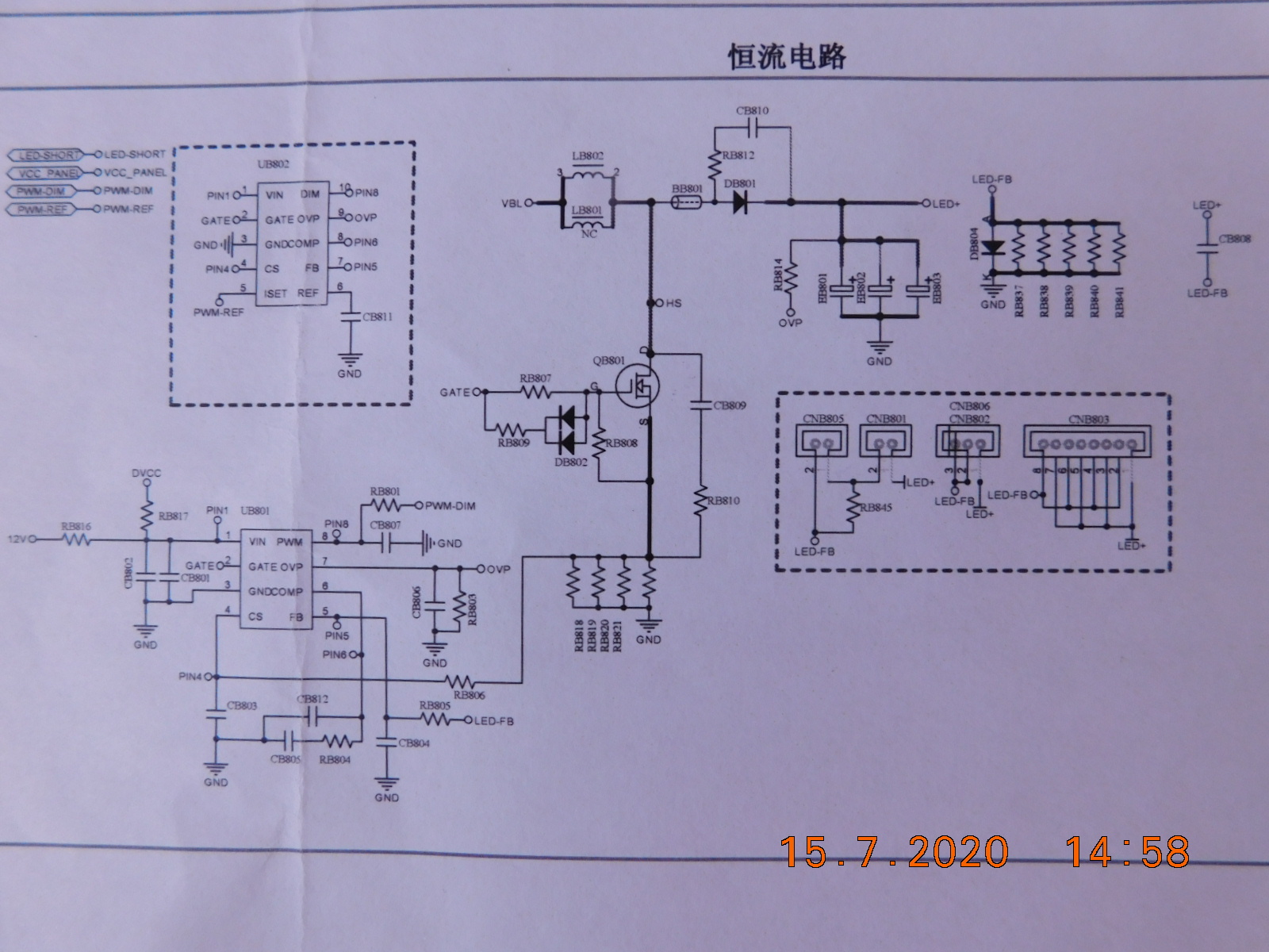

[quote="Znaika"]Инвертору если что не понравится в светиках то он и не станет подымать напряжение дальше, автору темы лучше подкинуть другие планки, можно похожие по количеству светиков и напряжению. И не сказано что за светодиоды стоят. Странно, а что нельзя было подключить нормальное питание на светик и мульт и замерять ток каждого светика, тем более самодельные приборы могут возможно и повредить светик так как иногда не имеют схемы ограничения тока . Перепахивать инвертор пока не нужно. А сам инвертор случайно не отключается от системы управления, изо есть на просвет, инфы
как кот наплакал блин. Схему прибора можно глянуть, надеюсь она не секретная или ссылку на схему
Схема драйвера
DSCN4737.JPG [ 517.65 КБ | Просмотров: 1788 ]
схема прибора-два маленьких трансформатора на 15 вольт(от бл.пит.антенного ус.)включены понижающими обмотками друг к другу а на выходе второго получается переменка 160 в,после мост+10 ком и все.ток маленький не повреждает светики.Горят каждая планка в отдельности и обе планки по 9 светиков вместе.Внешне нет никаких потемнений и перегревов.Измерял напряжение в момент включения,54 в,даже иногда светики вспыхивают а затем напряжение понижается до 21 в
ссылка на прибор https://www.youtube.com/watch?v=Pscx4SJpFH8
схема драйвера подсветки
