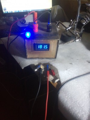

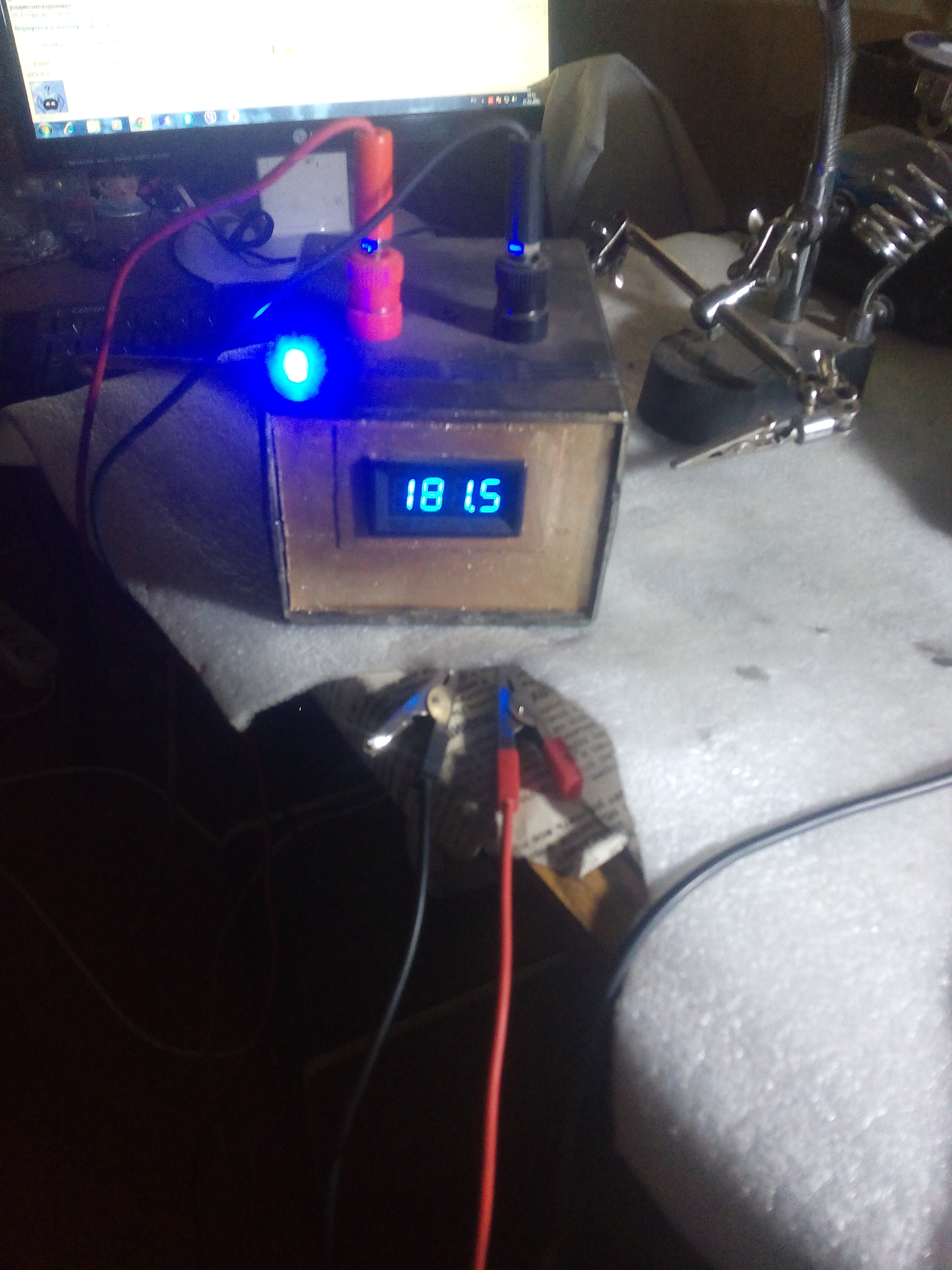

:good: Надо тоже как-нибудь что-то подобное соорудить.
Приветствую !
Извините начинающего , что влез в Вашу тему... :oops:
Я себе такой " Соорудил" , на входе " Лит" с большой ёмкостью.
Приборчик выдаёт 185 в " Постоянке" , при закорачивании выводов( + и - ), а равно как и при замкнутом " подопытном" приборчик показывает 0 В.
На диоде - велич.падения , на " Стабе"- величину напр. стабилизации..
К любому диоду, стабилитрону , свет.диоду, к линейке с диодами -- СМЕЛО подключаю для проверки, кусается правда , если руками за оба вывода одновр. взяться. Но это мелочь.
У Вас , людей занимающихся ремонтом( проверкой) линеек , вещь Очень нужная . Хоть сразу все диоды , хоть по очереди в линейке.. Транс чуть мощнее поставил. Вольтметр на 200 В .
Ещё раз извините за вставленные " Пять копеек"... :oops: Уж больно дёшев и прост приборчик...

Miron писал(а):
И где ты, wilde раньше был с ссылкой на ЮТУБ, это конструкция даже не одного дня а одного часа.
Транс перематывал от ЧБ телевизора.
Да я, как-то не осмеливался влезать ..........
Для меня Любая перемотка транса -- почти смерть ... :D
ОЧЕНЬ желательно установить тумблер включения приборчика ( проверено не единожды , в руке провода с " С крокодилами ", в другой провод с вилкой... :D ).
Резистор мощностью не менее 2 Вт ( чем выше мощность расс.- тем лучше , проверено).
Всю подсветку ( в телевизоре) сразу не приходилось проверять , врать не буду .. Проверял по одной линейке ...
На холостом ходу показания вольтметра постоянно прыгают ( 175- 181,5 В... 173-179 В и т.д) ( но меня это не огорчает ни грамма) , при подключенной к приборчику нагрузке показания очень стабильны...
