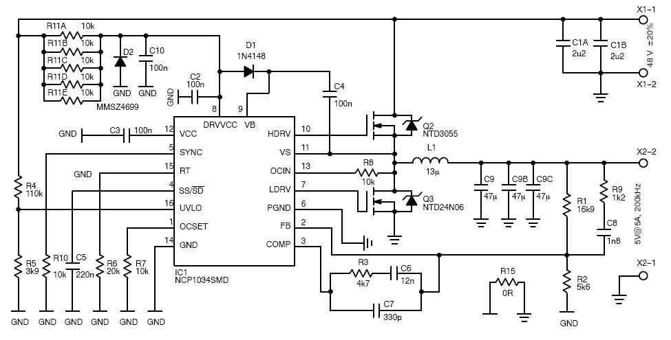

моргает красный светодиод на главной плате.
на схеме есть микросхема NCP1034 как её проверить?
Нашёл такую схему лишь.
1034.JPG [ 64.01 КБ | Просмотров: 5240 ]
СообщениеДобавлено: 06 апр 2019, 05:08
В каком месте стоит эта микра, в драйвере подсветки, вряд ли, это основной блок питания скорей всего, что там управляет посветкой именно.
эта микра стоит возле радиатора на котором
