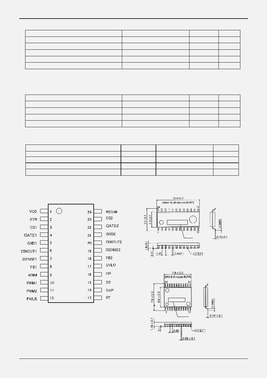

Даташит на драйвер курить :P

Без даташита и замеров драйвера я лично помочь не могу ;) пробуй отключить защиту драйвера
