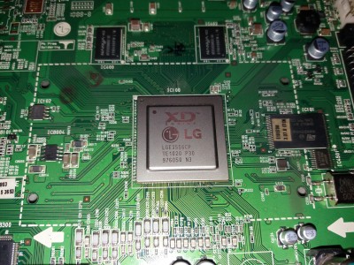

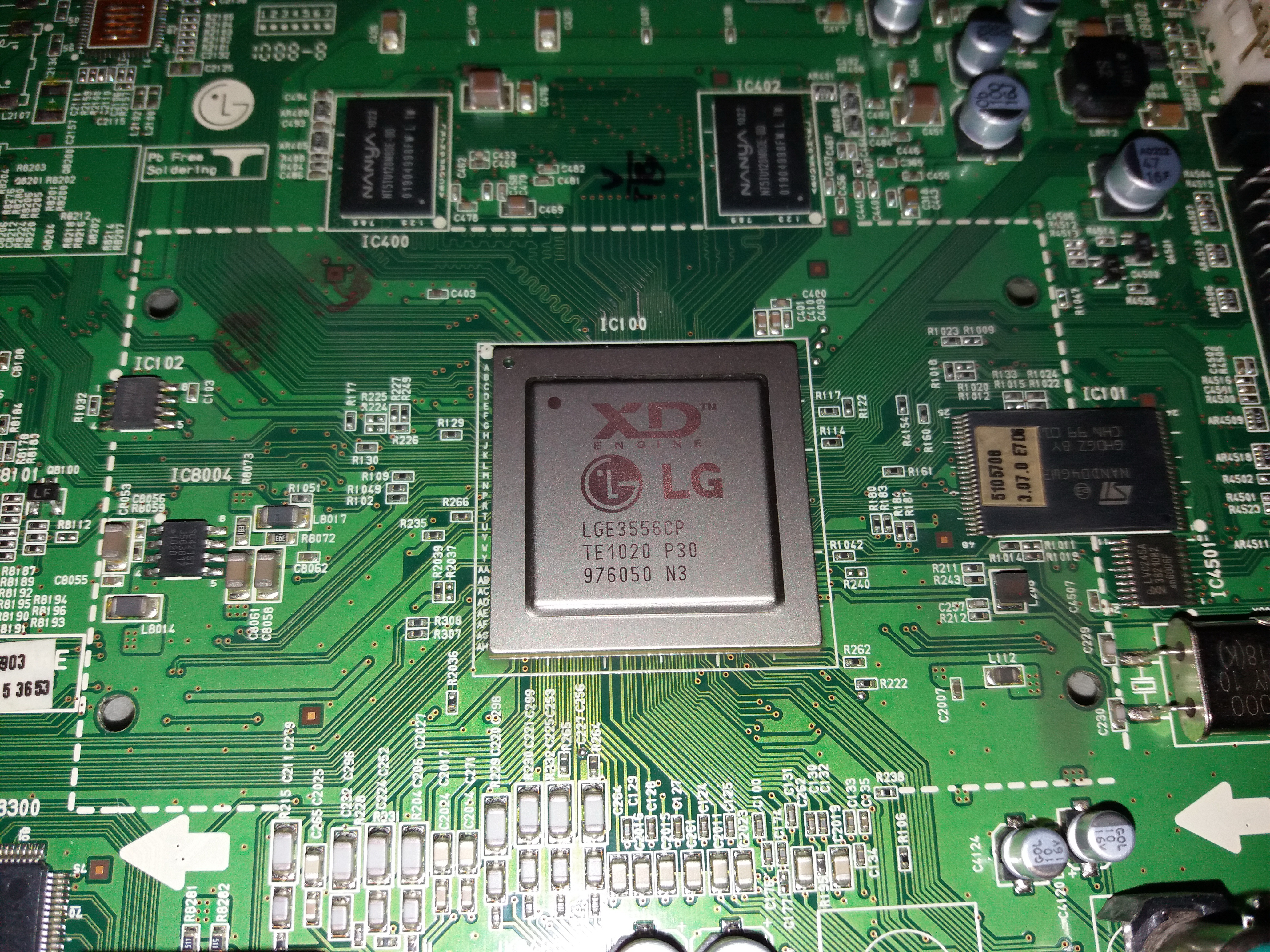

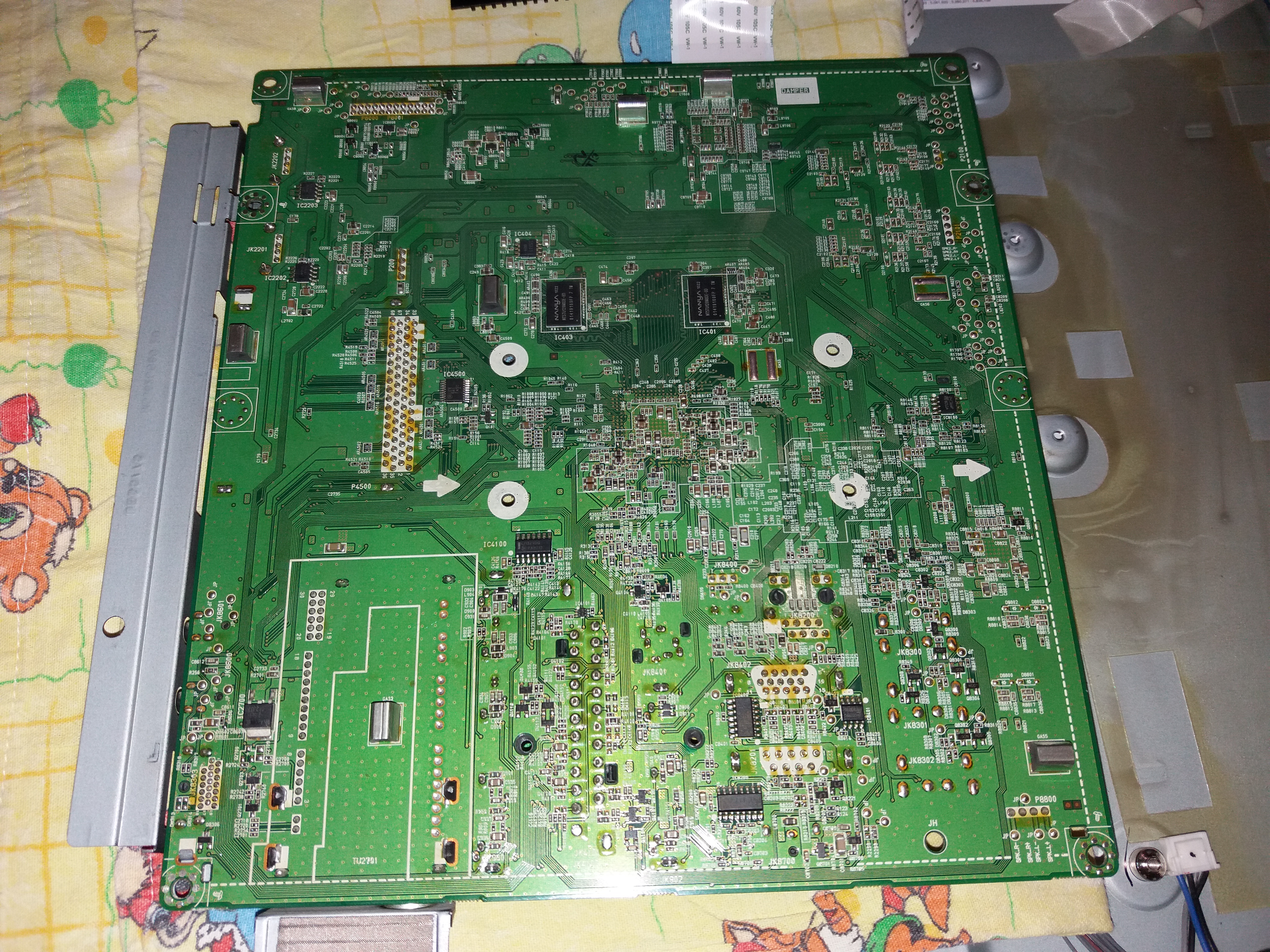

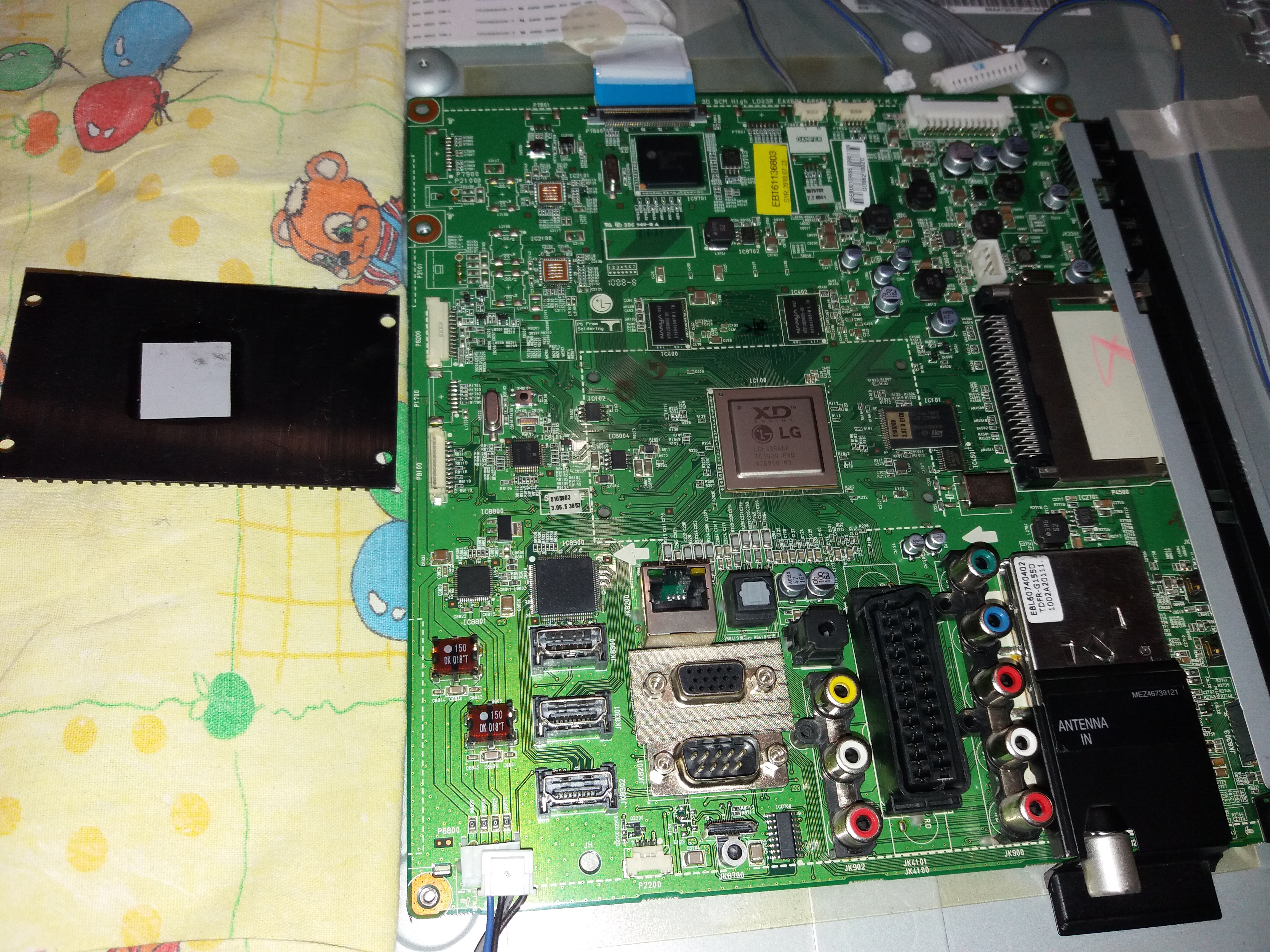

Снял радиатор с проца, все фото ниже.
С обратной стороны платы видны следы пайки на всех разъемах. Похоже мать меняли в сервисе, куда его отвозили на ремонт. Отвозил не я, инициатива родственника была, еще тогда хотел сам залезть в потроха...
И вот мысль такая у меня, если мать уже меняли и она проработала так не долго, то в случае если ничего не останется как ее заново заменить, стоит ли это делать, цена ее кусачая, а проработать может опять не долго...
А пока попробую проц погреть...
