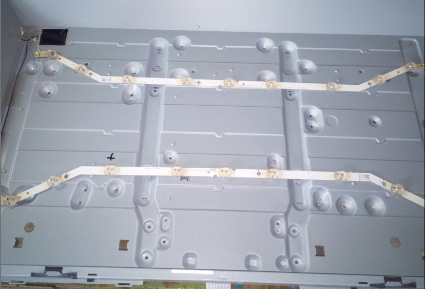

Две линейки, по 9 светодиодов. На выходе транса(после диода) - 150v. На контроллере 150v.
2018-07-21_185256.jpg [ 97.94 КБ | Просмотров: 5638 ]

Виновник контроллер. Характеристику и аналоги ненашел. Нашел именно такой.

Так в итоге, какое напряжение должно быть на светодиоды? У меня такая же хрень... планку от лампочки подключил, там 12 диодов по 6 вольт, под нагрузкой на выходе с БП под 100 вольт... естественно она греется и горит... Без нагрузки 160 вольт, с подключенной к блоку платой тюнера - как ни странно еще больше 176 вольт....
А в родной подсветке должны быть две планки по 9 диодов по 3 вольта... даже если они последовательно подключены должно быть не более 3x9x2=54 вольт как ни крути...

Замерить надо каждый Светик, по току. А вообще надо менять все светодиоды, и потом мерить ток и вольтаж.

В общем, действительно не стоит париться по поводу напряжения без нагрузки. Под нагрузкой оно встало до обозначенных на плате 65 вольт. В обеих линейках из 18 диодов, что удивительно, оказался неисправным только один, в обрыв, поэтому они вообще не горели. Пока я их взад-вперед прозванивал он заработал, падла... :)))) Наверное не на долго, но поменять его все равно пока не на что. А кто-нить может скажет, какие диоды покупать для замены если без рассеивателя? Кроме напряжения в 3 вольта, какие остальные параметры, ток размер? Хорошо бы сразу ссылочку на алиэкспресс или какие другие магазины, если не сложно...
