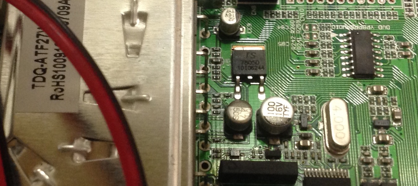

он при автопоиске каналы видит, но просто не запоминает, или вообще не обнаруживает?
Во время автопоска тот канал который он поймал первым постоянно на экране и только мигает иногда. Как бы перескакивая на следующий по-порядку. Значит, не обнаруживает. То есть показывает изображение того одного канала который он и запомнил.
Ещё немного поэкспериментировал... Около тюнера, рядом с его контактами греется стабилизатор 7805 и два электролита, которые под ним. Может он и должен так греться?!
Хотя в одном ТВ, который я случайно починил и очень быстро, тоже нашлись два электролита которые грелись. Я их заменил и ТВ нормально заработал, а электролиты перестали греться!
IMG_2792.JPG [ 249.83 КБ | Просмотров: 2883 ]

ua1adf писал(а):
уже выкладывал их, на контактах тюнера.
И больше ни где нет???
Допустим очень интересно шо творится на 7805 до и есстесственно после.Как чуствует себя фильтр до кренки
Интересно шо творится на 7805 до и есстесственно после. Как чуствует себя фильтр до кренки
Что просили то и померил.
На входе кренки 12, на выходе 5. На кондёре 100х16 - 5 В, на кондёре 4,7х50 - 33,5 В (см. предыдущее фото).
Где фильтр до кренки я не знаю. Схемы то нет... На это шасси ничего не нашёл. Или я его неправильно определил?!
На задней стенке ТВ только название модели с годом выпуска, ниже на наклейке LEA-32S02P и s/n P1101L049125671A со штрихкодом.
Название шасси на основной плате прочитал.

Вскрыл крышку тюнера и пропаял контакты. Дефект остался.
Заменил кварц 4 МГц на плате (был один б/у, только не лодочка, а высокий). Дефект остался.
Анатолий

Принёс плату на работу, стал изучать под микроскопом...
На процессоре все ножки легко двигаются иголкой! То есть - неприпаянные!
Открыл крышку тюнера, то же самое попробовал на микросхеме... тоже двигаются!
Сегодня пропаяю - отпишусь.
Хреновая эта новая технология. Раньше на века паяли!!!

Установил плату на место, включил, сразу заметил, что включился на другом канале. Запустил автопоиск и, О ЧУДО, нашлись 53 канала и всё стало нормально!
Всем спасибо за помощь!
Дефект устранён.
Остался один вопрос: чем приклеить радиатор на процессор? Он очень сильно греется! Градусов до 70... Радиатор я подберу.
