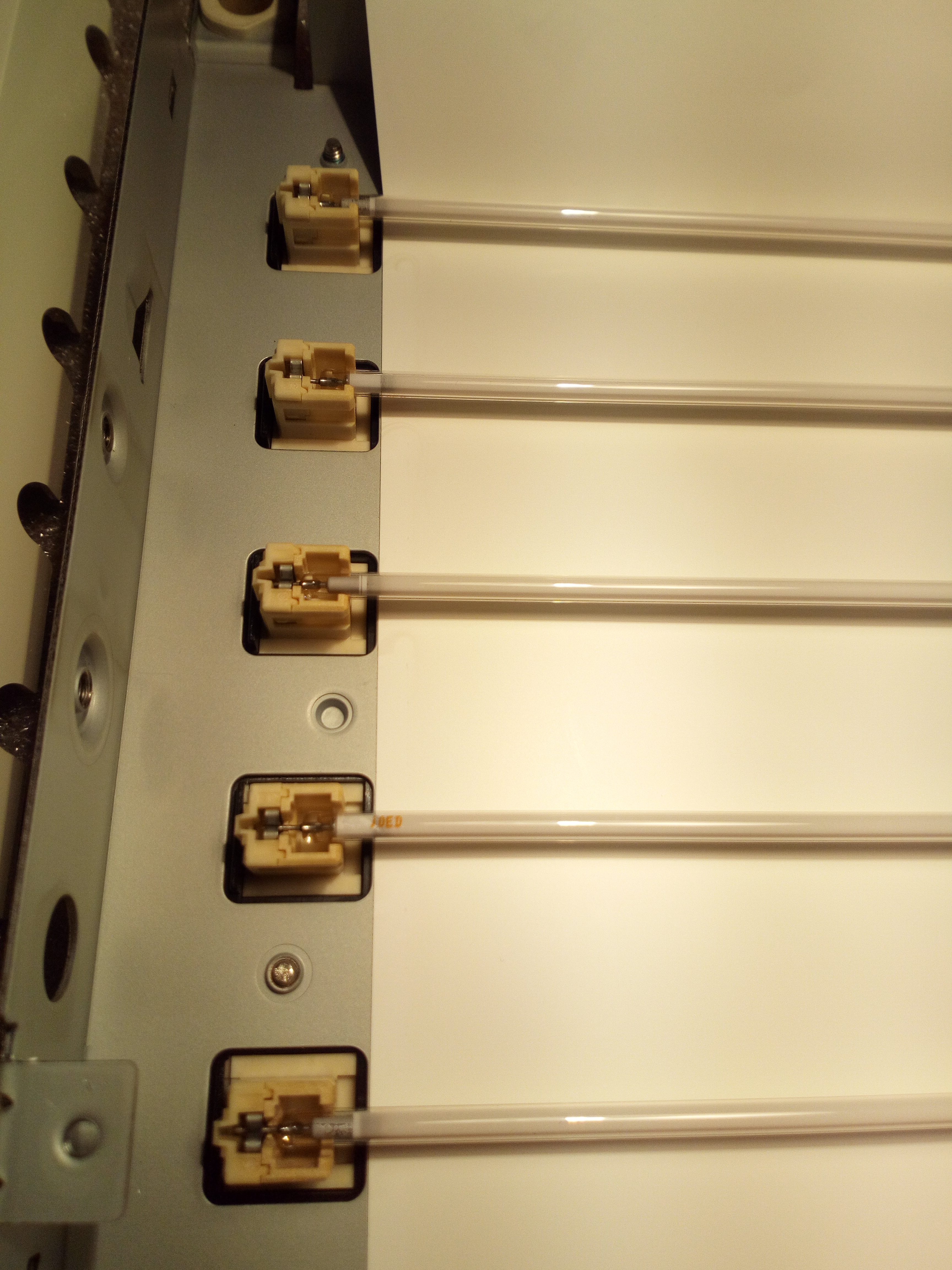

Чего :lol: инвертор отключал, в смысле откинул провода и ни че не изменилось
СообщениеДобавлено: 21 мар 2018, 02:00
защиту отключай или проверяй лампы
СообщениеДобавлено: 21 мар 2018, 13:41
Сообщения: 629
Откуда: Ейск
место жительства: Eisk
Да все там чисто и красиво, стрельбы и копоти нэма. Я ведь говорил, что отключаю подсветку(разьем с блока) и всеравно симафорит индикатор...
Вот мож лампочка просто померла....
IMG_20180321_133355.jpg [ 4.63 МБ | Просмотров: 3582 ]
СообщениеДобавлено: 21 мар 2018, 14:16
шимка инвертора -5 вывод на землю или 2 вывод через светодиод на землю - так отключишь защиту
увидишь какие лампы не горят-долго не любуйся бо спалишь чего-нибудь ;)
обсосано миллион раз все - лишний раз даже писать в лом-тем паче ты не новечек 8-)
СообщениеДобавлено: 21 мар 2018, 14:57
Сообщения: 629
Откуда: Ейск
Взял со 2го пина на корпус через светодиод - ноль эмоций, симафорит как и раньше.
СообщениеДобавлено: 21 мар 2018, 15:18
шимку смотри питание и так далее
СообщениеДобавлено: 21 мар 2018, 15:41
Сообщения: 629
Откуда: Ейск
Как шим инвертора проверить держу страничку http://tel-spb.ru/inv_za.html#SEM2006
Да я изначально инвертор не подозревал, и без него ведь симафорит. Надо попробовать перешить. :?
СообщениеДобавлено: 21 мар 2018, 15:52
ну да, проще прошить чем посмотреть проходит ли команда на включение
СообщениеДобавлено: 21 мар 2018, 16:05
Сообщения: 629
Откуда: Ейск
Да спору нет, но вдруг....
СообщениеДобавлено: 21 мар 2018, 16:07
не забывай что есть два вида прошивки-все зависит от цвета пульта
