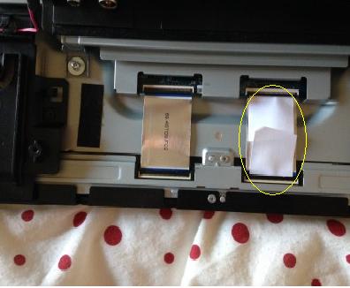

на фото я вижу что ты подкладывал бумагу на все выводы шлейфа
для чего :?:
для чего :?:
по незнанию хотел поджать все сразу, есть смысл поджать какой то определенный?
контакт я имею ввиду

Еще какой отрезок подкладывал :?: размер :?:
Толщина мне неинтересна :o
Нужен отрезок бумаги который способен перекрыть вывода 4 шлейфа I-0
24 и 25 мм была ширина листика, на 4 пина сделаю, какие перекрывать? и наверно без разницы на каком соеденителе (ближе или дальше к материнке)

Бумажка нужна не для поджатия контакта а для разрыва контакта
Шлейф передергивать только на выключенном теле
Выводы перекрываются опытным путем
Без разницы с какой стороной шлейфа подкладывать бумажку
Победа где то рядом -0-
Я то сверху бумажкой поджимал, а тут в контактном поле надо будет перекрывать, про выключенный тел само сабой, Вас понял, о своих наблюдениях отпишусь позже 8-) спасибо! не ожидал такой мощной поддержки)

Вся информация тебе была дана - ты с ней поверхностно ознакомился :evil:
Слава богу что дошло теперь :lol:
ну да, долго доперал что куда согласен... теперь есть результат :
закрыл самые правые 4 контакта правого шлейфа (если смотреть сзади то он правый и контакты правые), стартовал сразу без прогрева, но полоса скаачет в левой стороне и немного полосит, но пол дела сделано!
буду дальше эксперементировать
видео работы https://youtu.be/3pZ06VLW4vQ

Я тебя предупреждал что полоска может остаться
Играйся с бумажкой может и повезет
по схеме смотри - там есть распиновка этих выводов-крайние вроде питание-их не перекрывают-перекрывают которые рядом с питанием
По схеме достаточно сложно понять что куда, ну похоже что крайние есть питание, ну да ладно..
Поигрался - итого имеем:
Полосостость по левой части экрана при определенном соотношении уменьшается, зато где то вверху появляется черная полосочка, зато по середине все гуд! очень прилично смотрится :o
Прям неожиданный эффект,
пока погоняю его как будет время понаблюдаю как себя будет вести больной...
Огромное ВАМ спасибо!
Вопрос для расширения кругозора: одно непонятно те дорожки что перекрыли они получается отвечают за обратную связь матрицы с материнкой?
