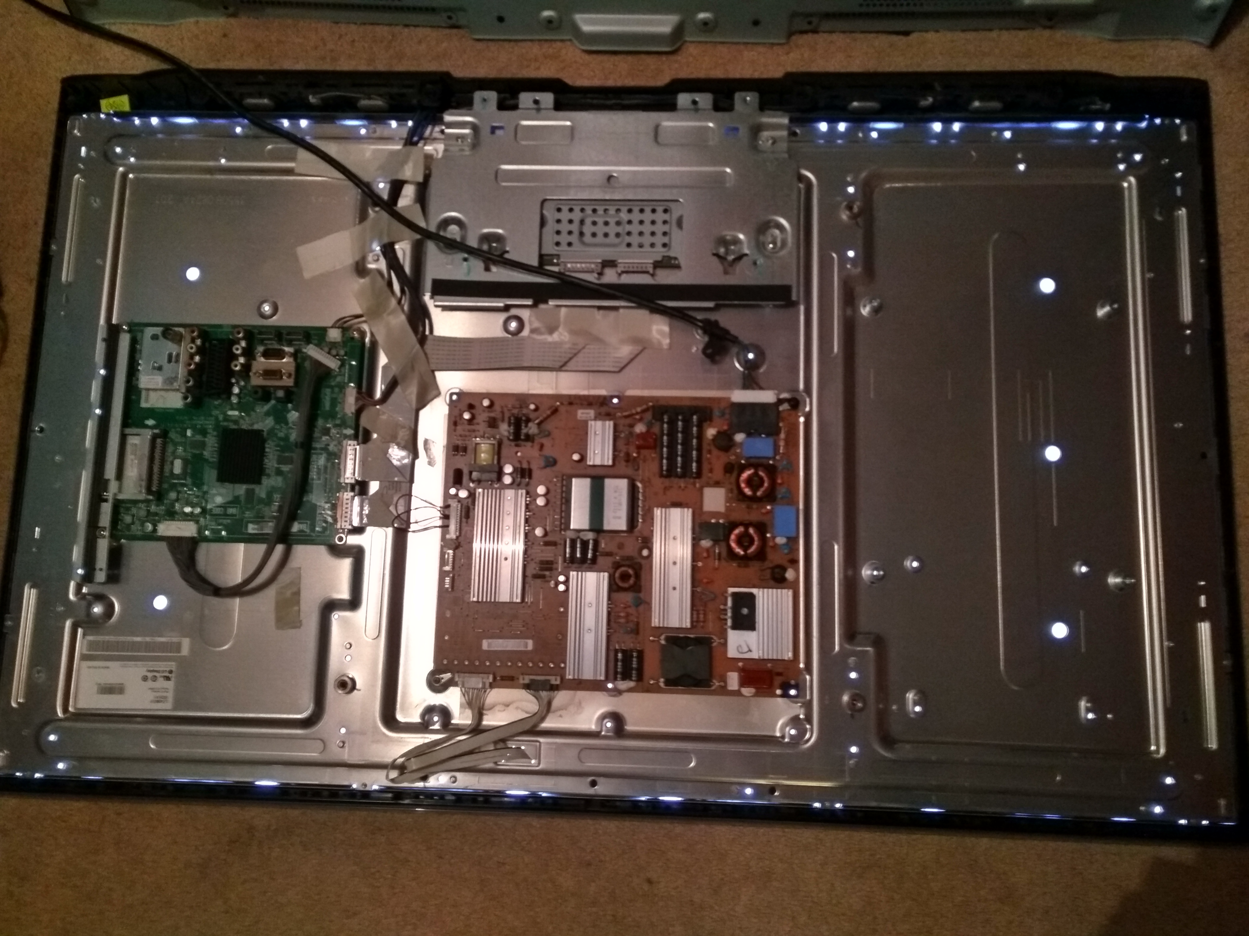

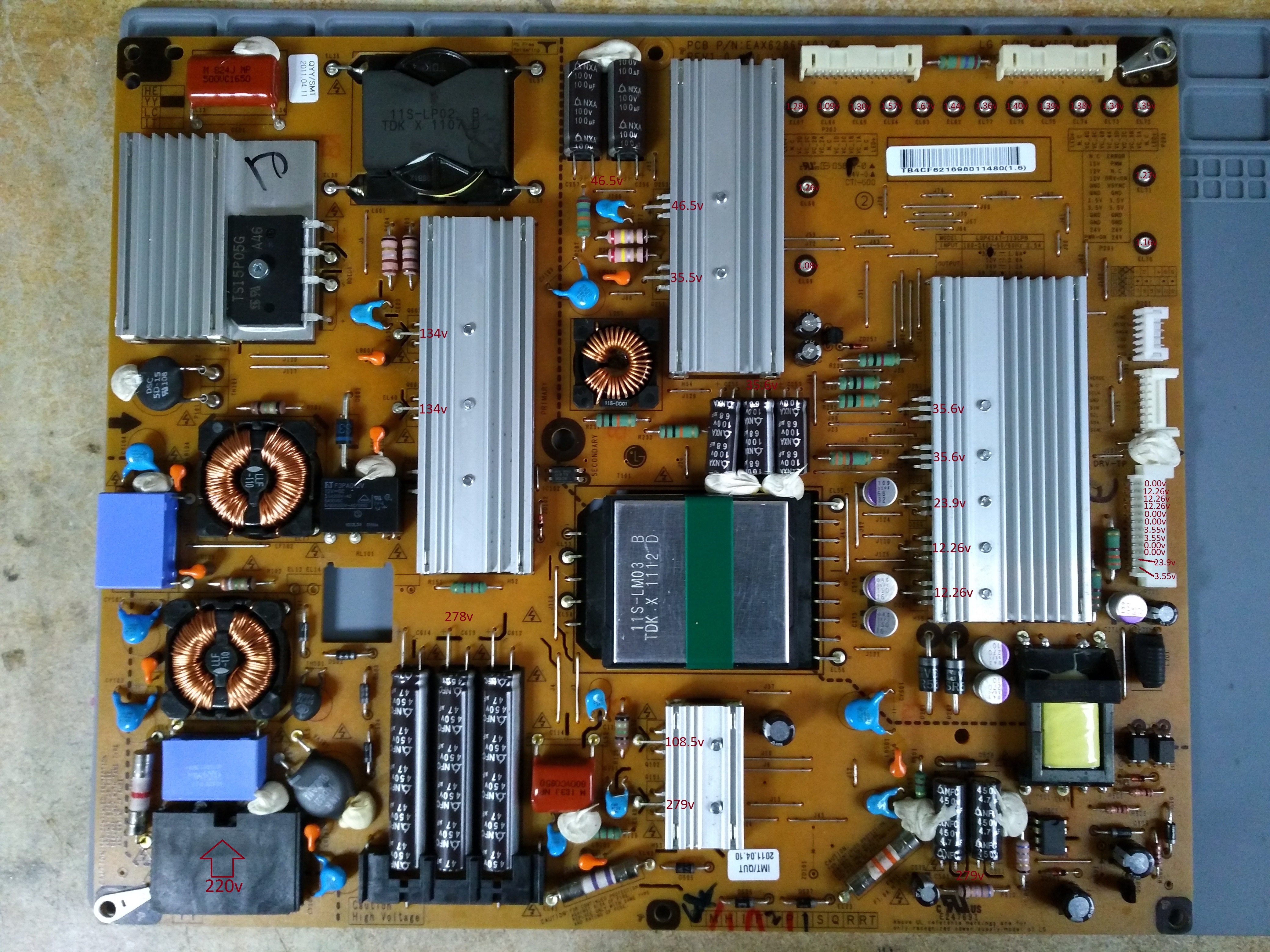

Ну вот, подал я на Power On и на DRV On по 3.5 волта. Подсветка включилась. +12в, +3.5в, +24в, +45в (на ЛЕД) есть. Но остальное совсем не подходит. Да, ребята, вы как всегда правы. А я то-сразу к прошивке... Это еще спасибо вам всем что не чего "не намудрил"
И куда теперь дальше копать? :?
Что остальное-напряжение на банке,напряжение питания СД?

Серега, на картинке вроде бы все напряжения пометил...
 Заголовок сообщения: Re: LG 42LV450U-ZC. Не включается.
СообщениеДобавлено: 28 дек 2017, 20:58
Я думал это просто фотка БП :lol:
На банке мало но при этом выходные БП в норме :?

Antanas, хотелось бы от тебя посерьезнее работы, были разговоры про PFC ты на фото указал 278В при работающем PFC должно быть примерно 390В. либо в заблуждение вводишь, либо что то не так.
