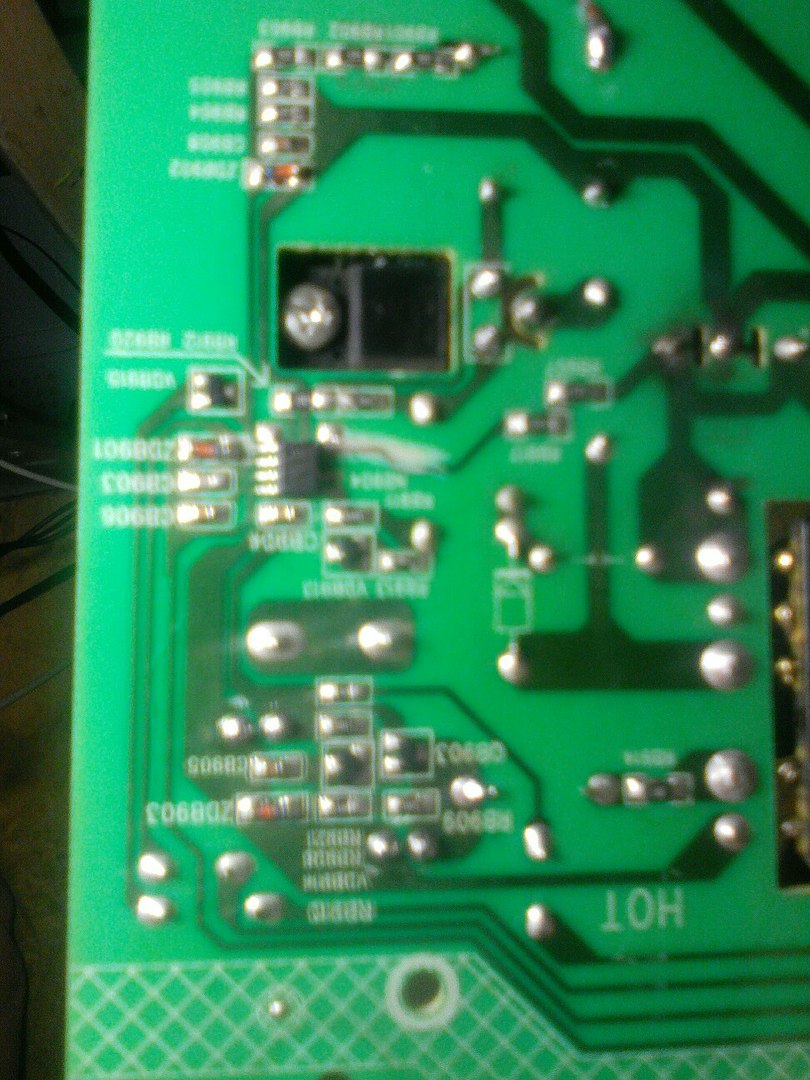

Виноват. Тогда какие напряжения на NW907 FAN6755 на 8 ножке, 2 и 1?
СообщениеДобавлено: 13 дек 2017, 00:32
Зарегистрирован: 12 дек 2017, 19:55
Сообщения: 14
место жительства: Вологда
не смог найти nw907
как понял у меня она обозначена NB 904
напряжение на 1-й ножке 2,36 v
прозвонил транзистор UTC 7N60L показывает кз в обе стороны
но после как прозвонил его, включил в сеть сгорел предохранитель.
сопротивление платы : 1502
что делать дальше? подскажите ) помогите)

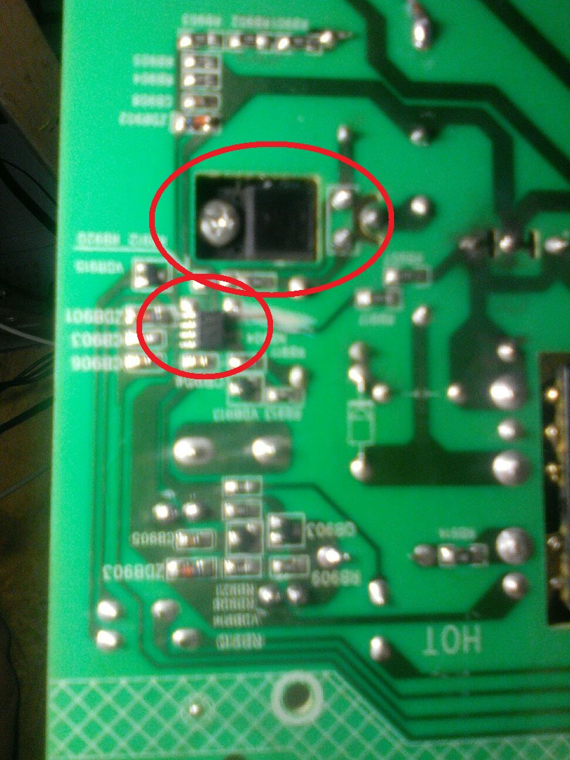

Ни чё не пойму, спросил про три ножки, а ответ про одну. Меняй то, что выделено может поможет, нет значит тащи к мастерам, я не одно видео говорил про лампу вместо преда, а толку ноль учиться никто не хочет.

подскажите чем заменить транзистор UTC 7N60L
у нас в городе нет таких
СообщениеДобавлено: 14 дек 2017, 20:13
Там нет больших токов, так что ищи на 600В током от 5А. А для экспериментов можешь воткнуть и на 3А от 400В. У тебя стоял на 600В-7А

а поконкретнее подскажите пожалуйста
маркировку что бы я спросил в магазине
посмотрел в интернете нашел вот такой FS7KM незнаю пойдет ли он?
СообщениеДобавлено: 14 дек 2017, 20:21
У тебя стоял 600В, 7А, и переход 1.2Ома Сравнивай http://elwo.ru/publ/spravochniki/moshhn ... /2-1-0-586
