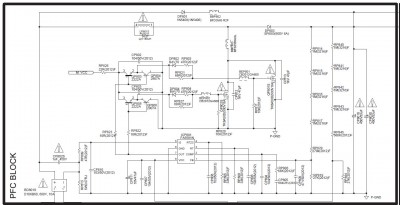

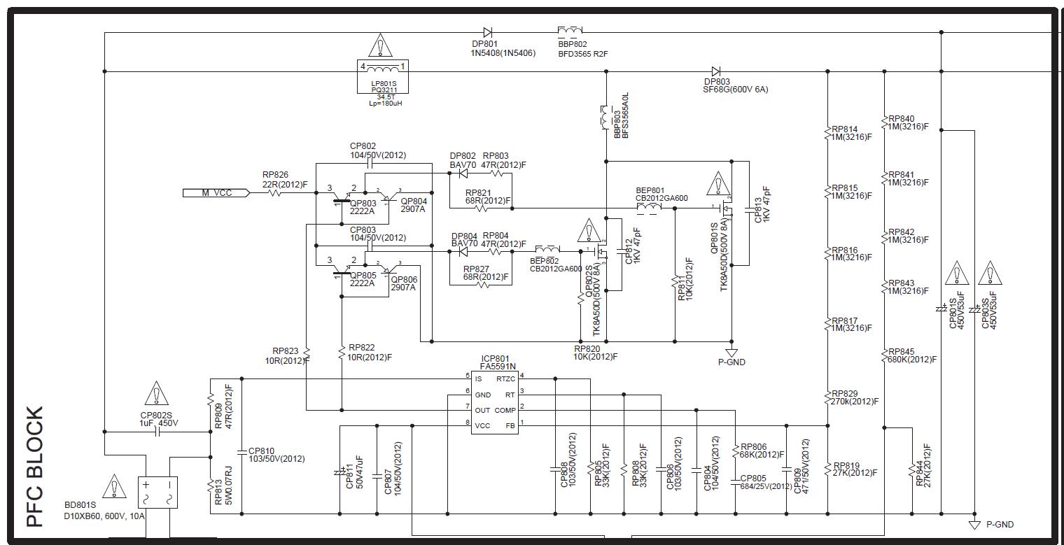

СообщениеДобавлено: 08 авг 2017, 17:03
Скорее всего нужно менять FA5591N
555548683.jpg [ 133.35 КБ | Просмотров: 1968 ]
СообщениеДобавлено: 08 авг 2017, 17:04
У меня было видео о ремонте PFC, у тебя после перенапряжения, так что поменяй эту ШИМ

Поменял FA5591N, ничего не поменялось. В точках на входе RS801 стабильно 380 вольт, на выходе на диод DS805 начинает плясать от 0 до 380. Тоже самое на входе BBM801 380 стабильно, на выходе идет на Drain транзистора QM803S тоже пляшет. Получается PFC OUT стабилен и работает? VCC везде стабильно, а на ICS801S на 5 ноге идет плавание от 0 до 380В. За что это ножка отвечает? P.S. На всякий случай поменял диоды DS801 DS805, конденсаторы силовые и 50 вольтовые CS804,806,811.
