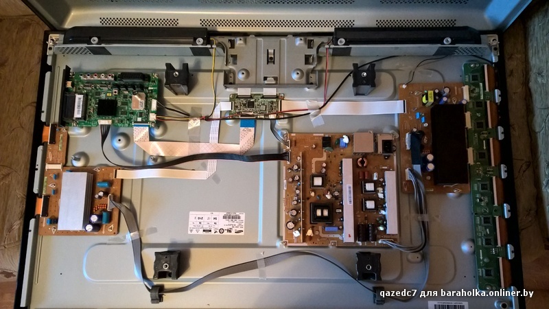

Офигеть напхано!!Вот это понимаю полет гениальной мысли.
Могу посоветовать звонить мосфеты,причем во всех блоках
И это еще половина плат скрыта за железными экранами, там 2 большие платы Х-развертки слева и справа и много мелких по Y-развертке сверху и снизу. Я понимаю там бы была FullHD плазма, где очень много сканов, а эта 720р но монтаж все равно очень плотный. Я расчитывал увидеть нечто с картинки ниже (просто первое изо с интернета). Там мосфетов сотни на всех платах, а чтоб прозвонить их же надо выпаивать, думал есть способ дефектовать блоки отдельно, но видимо такой аппарат мне не по зубам. :cry: :oops: :(

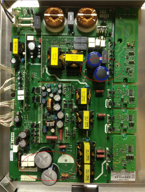

Давай, давай не падай духом. Потихохоньку, помалехоньку.
Мосфеты на пробой не выпаивая выявить можно.
Мануал есть, стало быть напруги глянуть можно.
Литы проверить надо. На фото вроде как дутые смотрятся.
