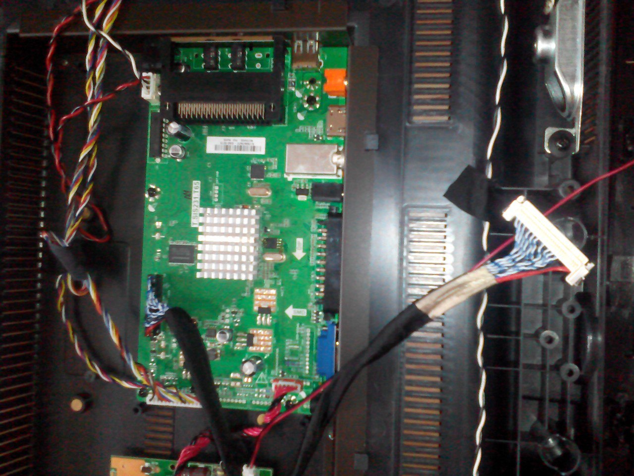

Serga писал(а):
Serga писал(а):
Ну а так..я думаю виновник правый шлейф матрицы.
Думай хоть немного о чем пишешь :shock: и почему именно правый :?
Именно так мне говорили спецы по ремонту TV. И лично мне пока поподались - виновник правый шлейф.
Я тут посмотрел, у меня один шлейф только идет! В центре!
saVg5gXlx7k.jpg [ 235.79 КБ | Просмотров: 2619 ]

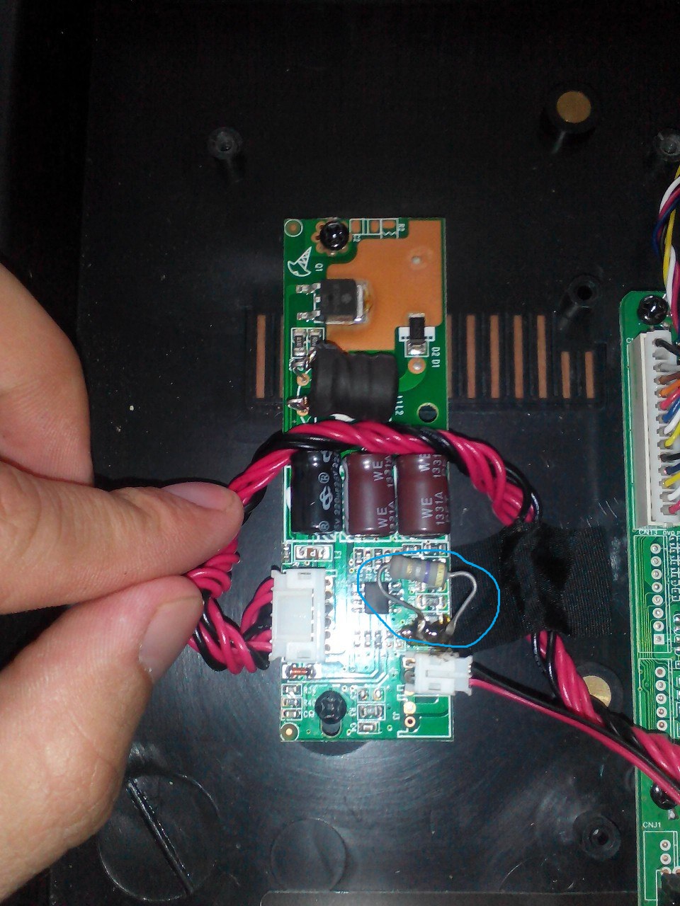

После сервиса увидел только 1 перепаянную деталь(так как вообще не разбираюсь, прошу сказать что это!). До сдачи в сервис матрица показывала нормально, телек работал, вечером выключили, утром включать, а он не включается. P.S. Прошу строго не судить, я знаю что ничего не знаю!
0BzFg9yZDxk.jpg [ 327.7 КБ | Просмотров: 2618 ]
Это шлейф LVDS
Похоже что плата драйвера подсветки.
Перепаивали резистор, судя по его номиналу (0.47 Ом) это датчик тока
СообщениеДобавлено: 20 мар 2017, 15:28
Руки отрывать за такую пайку надо :twisted:

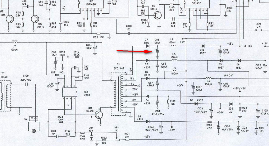

В тему: не так давно выпало мне счастье с малюсеньким ЖК телеком возиться (7 дюймов, автомобильный, Polar называется). Там дефект был очень похож. Причина оказалась во внутреннем источнике питания: там преобразователь стоит на микросхемке, и одна емкость оказалась сухая. напряжение было завалено до +5,5V вместо +8
Polar 17LTV10-20.jpg [ 130.76 КБ | Просмотров: 2617 ]
(надо эту фотку в "рукожопную" тему viewtopic.php?f=24&t=4352 перетянуть :D )
А по моему вопросу что посоветуете? Если можно прям носом ткнуть на фото, с паяльной станцией дружу хорошо! В схемах ничего не понимаю, заинтересовался буквально вчера только, интерес есть и вот телевизор неисправный есть. А могли мне в этом недосервисе матрицу испортить? Или замкнуть где нибудь могло? Перед тем как он не включился некоторое время при включении что то щелкало не долго, потом показывал нормально.
