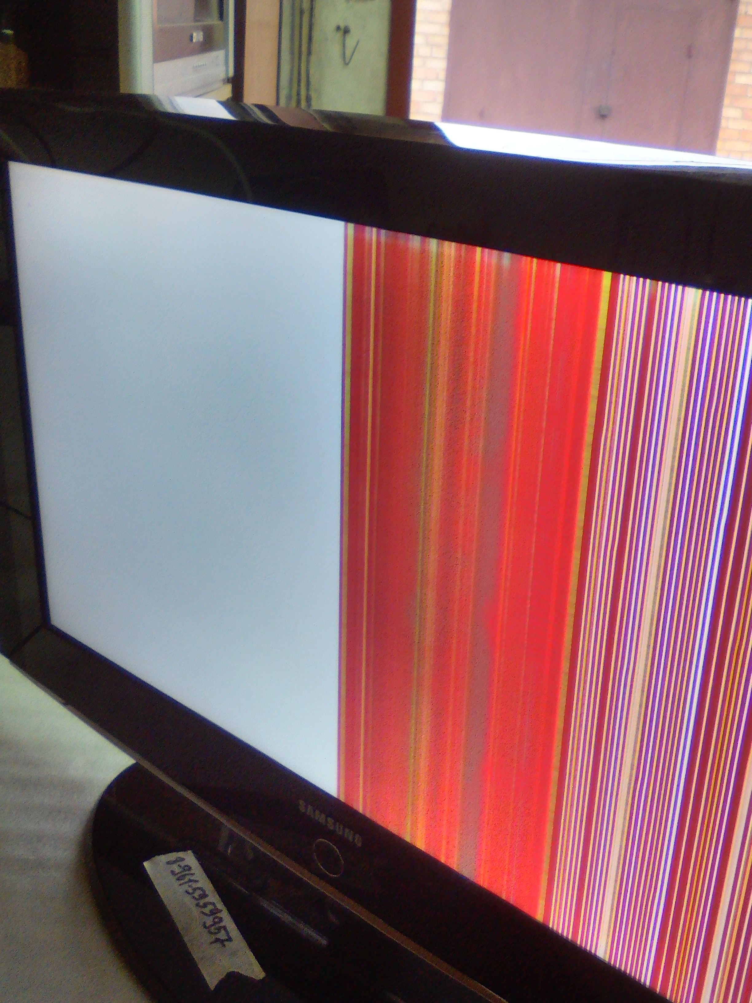

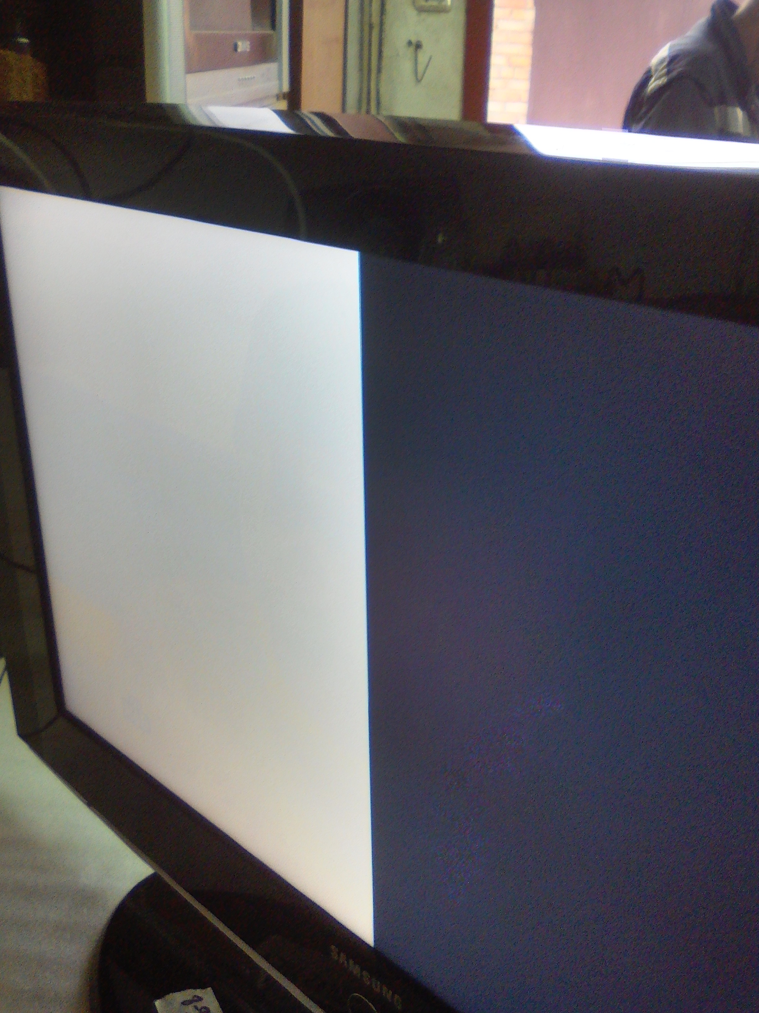

И до того как расковырять гамма корректор отсоединил правый шлейф и сфоткал экран... потом воткнул на место и откинул левый шлейф. Это о чем то говорит??

Не знаю как на самцах ,но на лыже при таком раскладе у меня был прогнивший шлейф стекла с правой стороны
http://radio-uchebnik.ru/forum/viewtopic.php?f=10&t=4131
Ну и здесь 100% матрица (шлейфы).

Serga писал(а):
А как перегрев гамма корректора??? Не при делах? Да ладно, попробую поменять..
По первому фото (в начале темы) похоже на гамма корректор, но полос вертикальных не должно быть. Сейчас то. есть какое не будь изображение?
