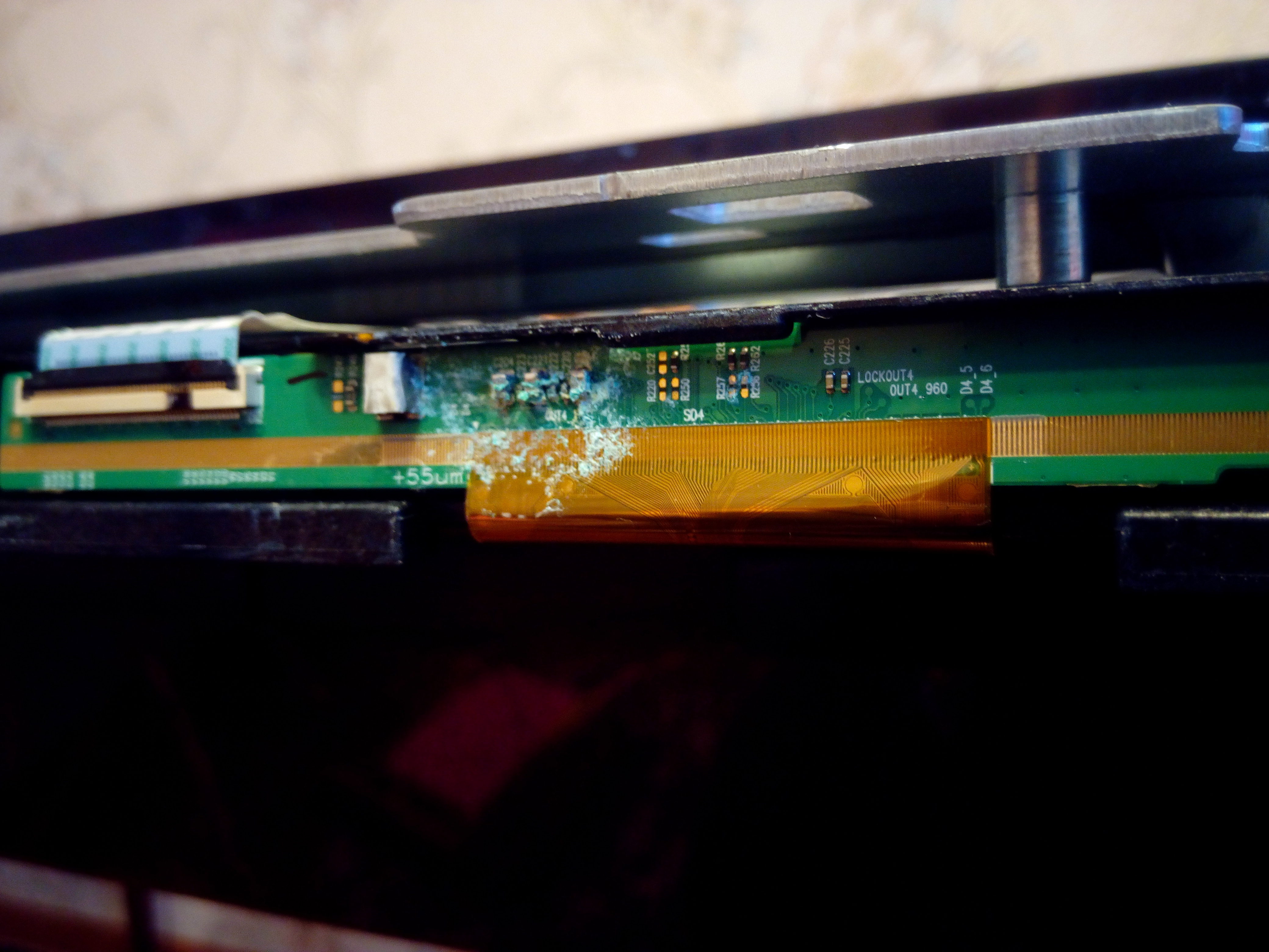

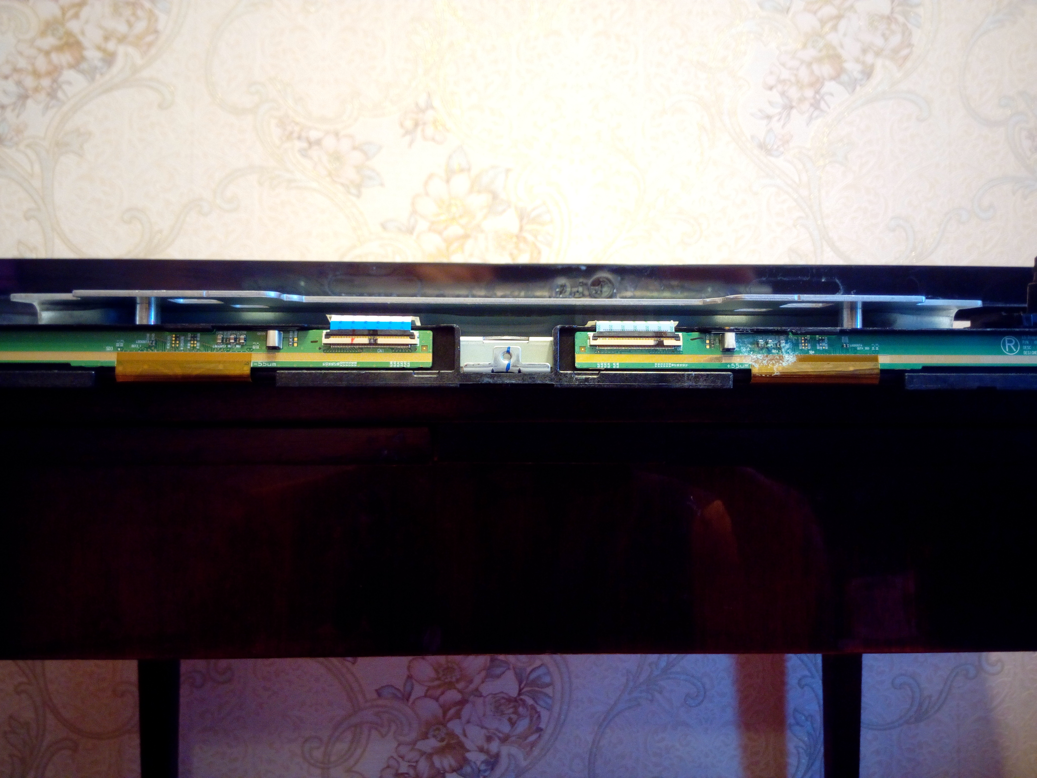

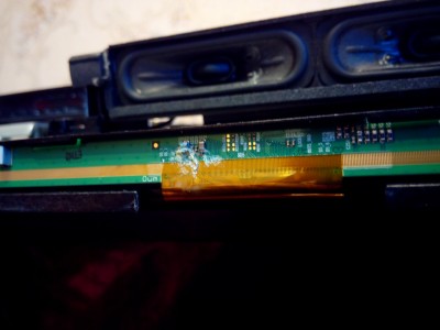

Добрался к нижним платам матрицы. Тут всё печально:
IMG_20160602_152617.jpg [ 3.34 МБ | Просмотров: 3531 ]
Из за неудачного расположения этих плат, любая жидкость сразу попадает к открытым контактам. В результате образовалось окисление.
IMG_20160602_152718.jpg [ 3.08 МБ | Просмотров: 3531 ]
IMG_20160602_152712.jpg [ 3.09 МБ | Просмотров: 3531 ]
Всё это безобрзие могло замыкать на планку, перекрывающую контакты.
Пока не знаю, могло ли это послужить основной причиной пропажи изображения.
Подскажите как и где ( опорные точки) проверить эти платы? В "СервисМануале" про эти платы вообще ничего не говориться :(
Печально! В борьбе с ним не всегда выходишь победителем.

Пробуй промыть эти окислы, может все еще и обойдется

[quote
Пробуй промыть эти окислы, может все еще и обойдется[/quote]
Очистилось все очень даже просто, щеточкой средней жесткости для одежды. Прошелся тампончиком с паяльной кислотой, чтобы наверняка. Но к сожалению без результатно :cry:

KaTaNa Самый простой вариант, сноси все элементы на сваренной планке по одному и запитывай матрас. Возможно одно или несколько из питаний в к/з и мать уходит в защиту.

Дальнейшая работа возможна только на инструментальной базе. Элементарно нужно посмотреть просадку по питаниям матрицы и целостность дорог на планке.
Попробую, как время будет. Работа, график дурной. Да и щупы на тестер надо купить другие. Мои нынешние перекрывают сразу 2,5 контакта на плате матрицы.
