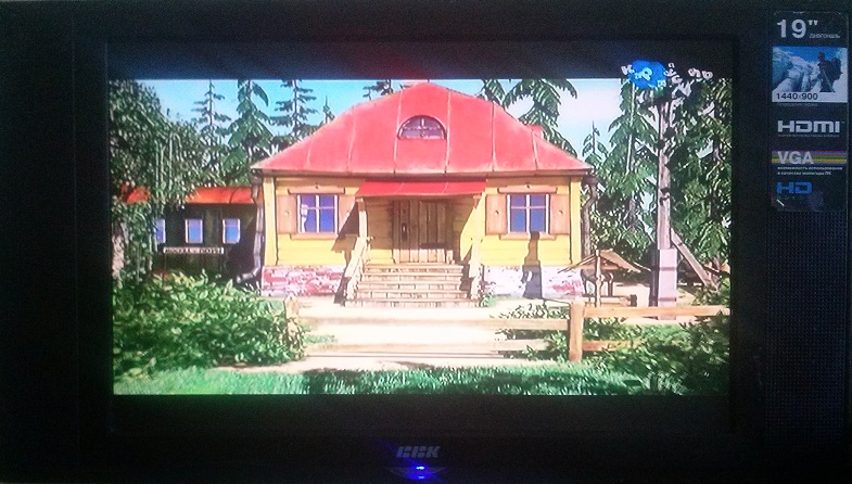

Очковал, но потом решился, будь что будет. И ведь не взорвался, заработал. Качество конечно не очень..
На кухню в дальний угол пойдёт
вапр.jpg [ 157.25 КБ | Просмотров: 1440 ]
