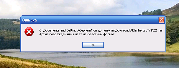

Чёто не распаковывается.
2016-05-16_102418.png [ 70.16 КБ | Просмотров: 1196 ]

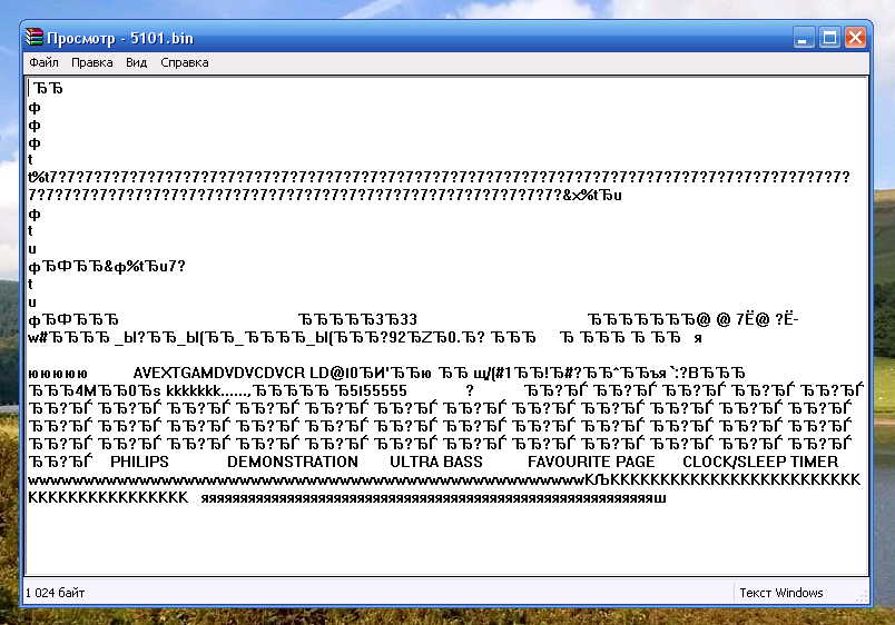

Пробовал, не получается. Любая другая прошивка открывается вот в таком виде: А эта что-то никак.

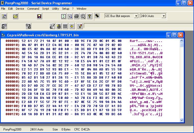

Ты ее не "блокнотом" открывай а в самой ПОНЬКЕ.
2016-05-16_220536.jpg [ 50.62 КБ | Просмотров: 1187 ]

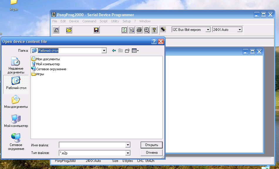

Так и делаю, расширение изменил. Не видит его понька.
2016-05-16_204717.png [ 72.58 КБ | Просмотров: 1180 ]
Рассказать что куда нажимать ?
Будьте любезны! И про расширение тоже, наверно не так чтото делаю. А ещё чего бешусь - двадцатого интернет отключается до глубокой осени. (летние зАработки) Если сейчас не выйдет, то надолго отложится.

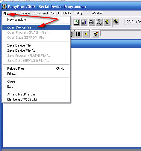

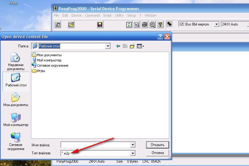

Где обвел красным - изменить на bin и прога увидит файл
Безымянный1.JPG [ 66.89 КБ | Просмотров: 1178 ]

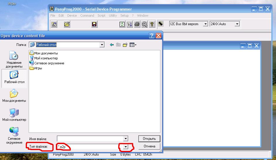

Она и не увидит- она ищет расширение "e2p" а его и нету!
2016-05-16_232547.jpg [ 93.1 КБ | Просмотров: 1178 ]
В самой поньке снизу измени строчку "тип файлов" на *bin или еще проще поставь "все"
О, бля, Серега опередил.... 8-)
