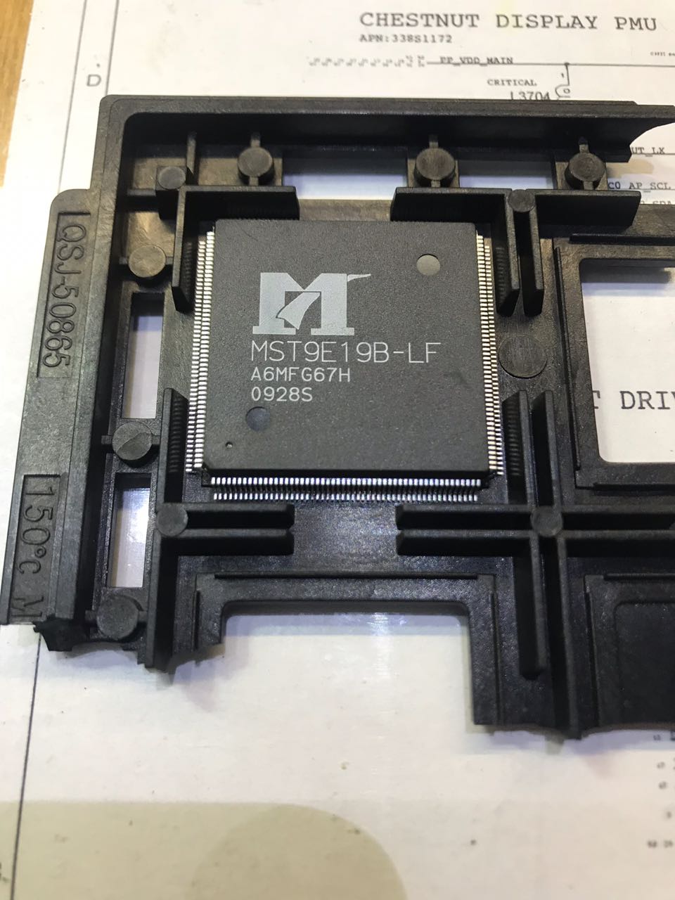

Добрый день.
Вобщем в продолжении темы...
Пришел телевизор такой же модели с теми же симптомами и неисправностями.
Заменил все литы блоке питания и на майне/, в обвязке стабилизаторов 1.2в 3.3в 5в.
Тел заработал. После прогона в течении четырех дней, все исправно. выключил с кнопки.
На следующее утро при вкл. в сеть ни на пульт и на кнопки не реагирует.Горит красный светодиод без реакции.
На бп напряжения 12в 5в. присутствуют.
Подавал на on/off 5в подветка работает.
На майне на стабах напряжения присутствуют, 1.2в 3.3в 5в.
Прошивал spi и eeprom обе. реакции нет.
Подскажите что может быть?

Замена проца, решила проблему.
Может кому пригодиться.
IMG-20181225-WA0000.jpg [ 134.59 КБ | Просмотров: 2258 ]
