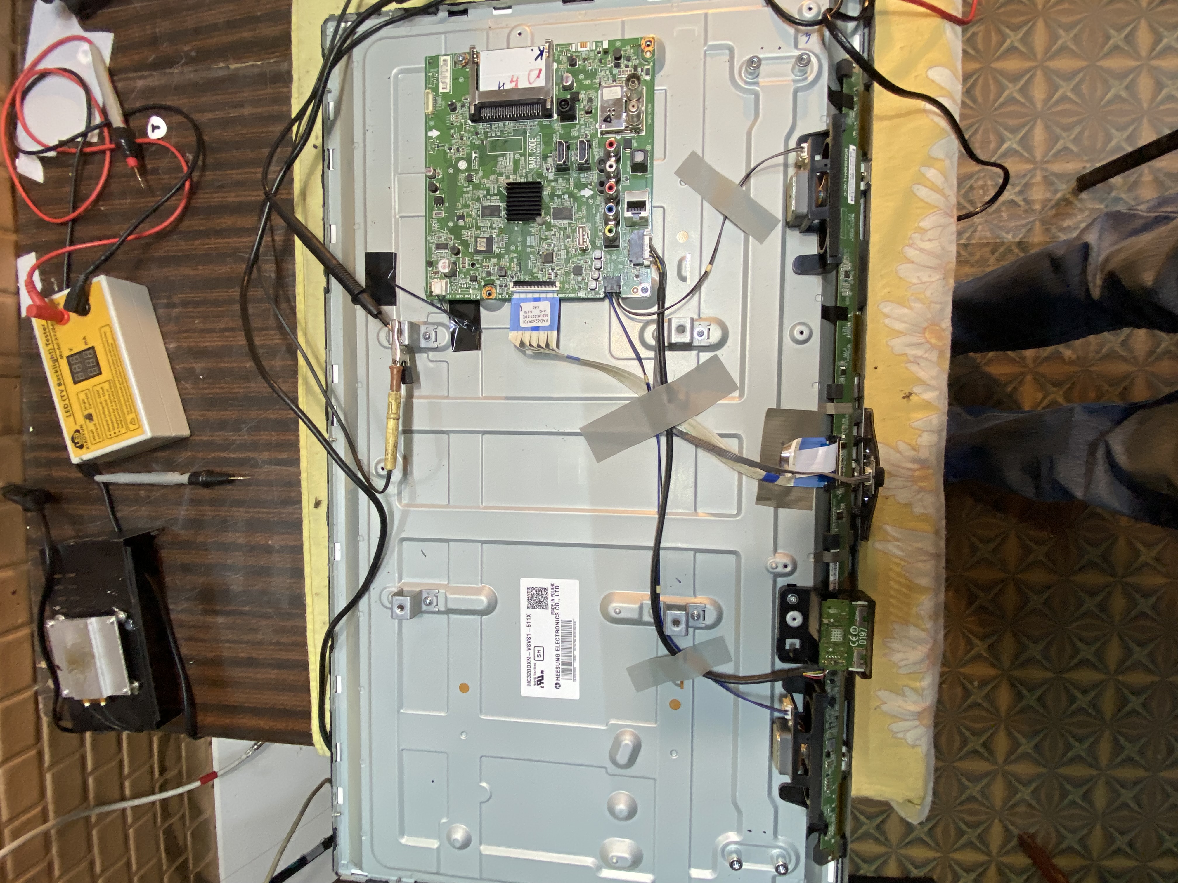

Здравствуйте! телевизор lg 32lh590u с майном eax66853404(1.1) показывает пол экрана по горизонтали.При включении-весь экран,а потом верхняя половина замирает.Блок питания в норме(выносной на 19 в.).Как определить в чем причина,как проверить майн?

Возможно проблема с панелью. Падения, удары какие были. Жена часом усердно не протирала :lol: или какие другие возможные залития были? Шлейфы надо проверять и тикон какой он там, на майне отдельный или на майне? Мало инфы про панель. Сделай фото шассси. Мало инфы в общем.

Dmitry 65 писал(а):
Сделай фото шассси
да и изображения самого тоже не помешало-бы.
вот это тоже интересно увидеть

Фото
IMG_2756.jpeg [ 2.52 МБ | Просмотров: 12177 ]

Вообще то я решил, что это матрица. На тиконе напряжения в норме, сигналы приходят.
 Заголовок сообщения: Re: Тв.LG 32 показывает пол экрана
СообщениеДобавлено: 01 июн 2023, 19:02
похоже что так... :cry:
Но все-таки хотелось-бы взглянуть
