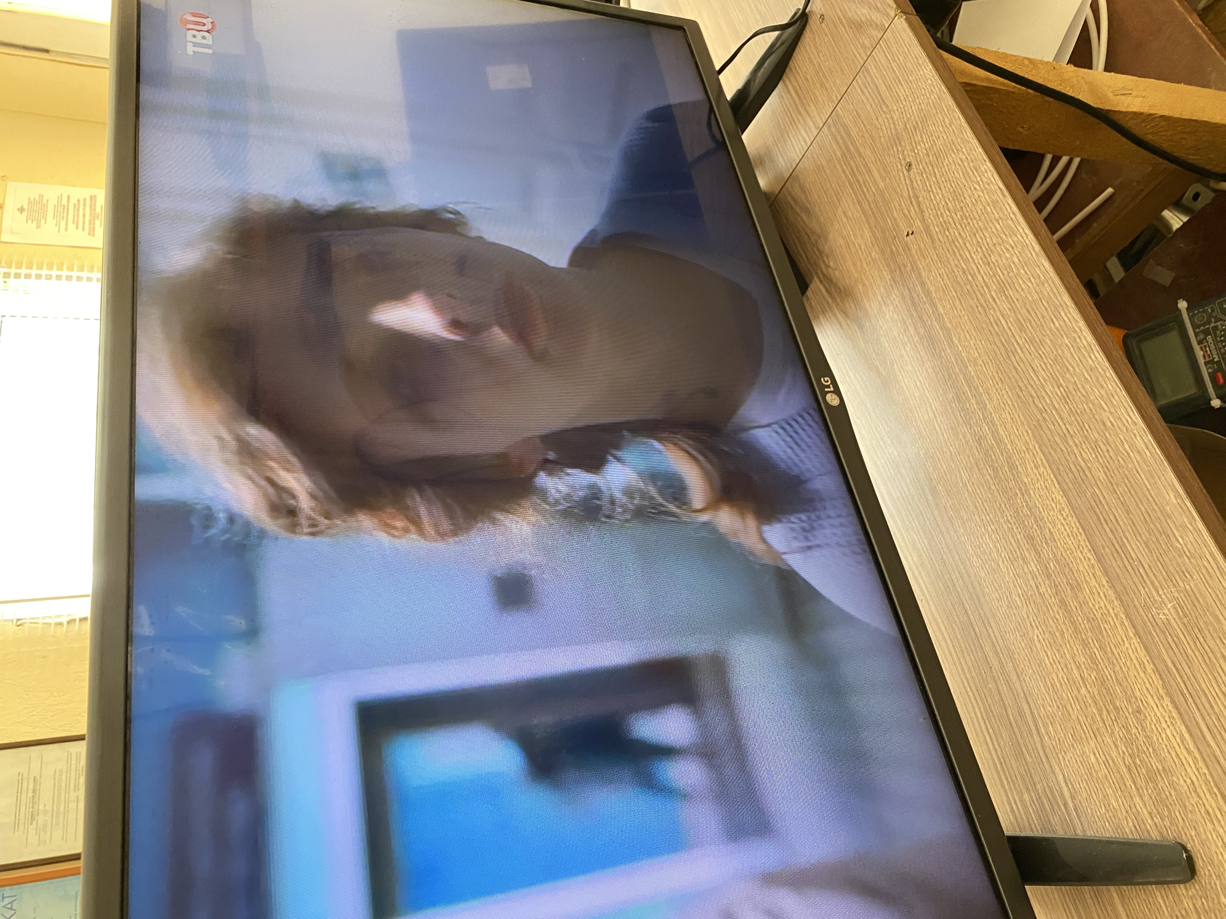

IMG_2761.jpg [ 3 МБ | Просмотров: 8584 ]
Доброе утро! Залития нет.Проверял,снимал напряжения в контрольных точках-все нормально.С лицевой стороны тоже ничего не нашёл.

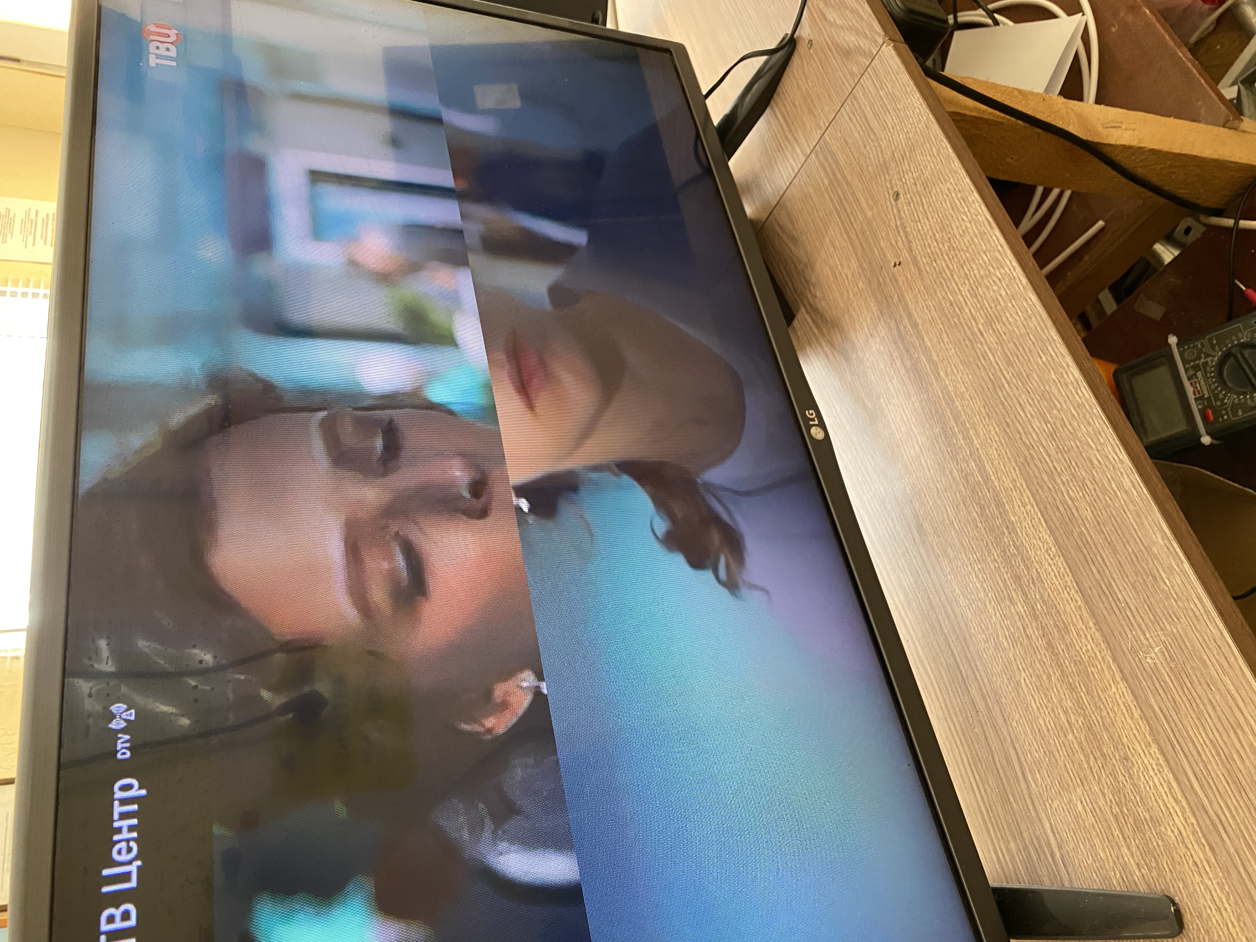

IMG_2762.jpg [ 2.96 МБ | Просмотров: 8584 ]

Съемка в движении,потому размытое

Интересный анекдот... :? Признаться не встречалось ничего подобного...
Dmitry 65 писал(а):
Похоже на залитие. Но могу ошибиться плохо видно при увеличении. Не чётко.
Да, выглядит и правда подозрительно, но по фото не разобрать.
Автор, попробуй все-таки протереть тикон спиртом, да и контакты на шлейфах тоже. Мало-ли чё- вдруг прокатит :(

Протирал,прижимал-ноль эфекта.Закрыл,отдам владельцу,может найдет супермастера :)
