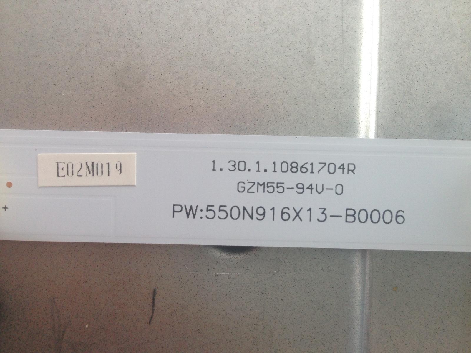

HARPER 55F0540
6 линеек светодиодов, в линейке 13 светиков
Светики 6 вольт,большая площадка минус,поставил 3535,родные чуть меньше
Две линии питания по 84 вольта
Каждая линия питает 3 стринга подключенных параллельно
В меню нет регулировки подсветки
Напряжение подсветки снизил до 77 вольт - удалил 4 резистора 1R60(всего их 7 штук)
Изначально было:
83.7 (питание) делим на 13 (количество светиков) и получаем 6.4 вольта на один светик(много)
Стало:
77.2(питание) делим на 13 (количество светиков) и получаем 5.9 вольта на один светик(терпимо)

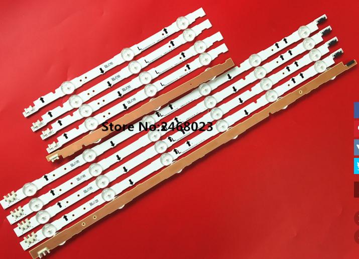

Samsung UE40H6200AK (Калуга)
5 линеек D4GE-400DCA-R1(6 светиков) и 5 линеек D4GE-400DCB-R1(3 светика)
Можно ставить D4GE-400DCA-R2 и D4GE-400DCB-R2
Светик - флип-светодиодный чип LED 2.4 Вт, 3 вольта, размер - 3535, холодный белый 153LM.
P.S Светики слетают от легкого дуновения фена
светик.JPG [ 57.37 КБ | Просмотров: 139052 ]
Стринги.JPG [ 60.15 КБ | Просмотров: 139061 ]

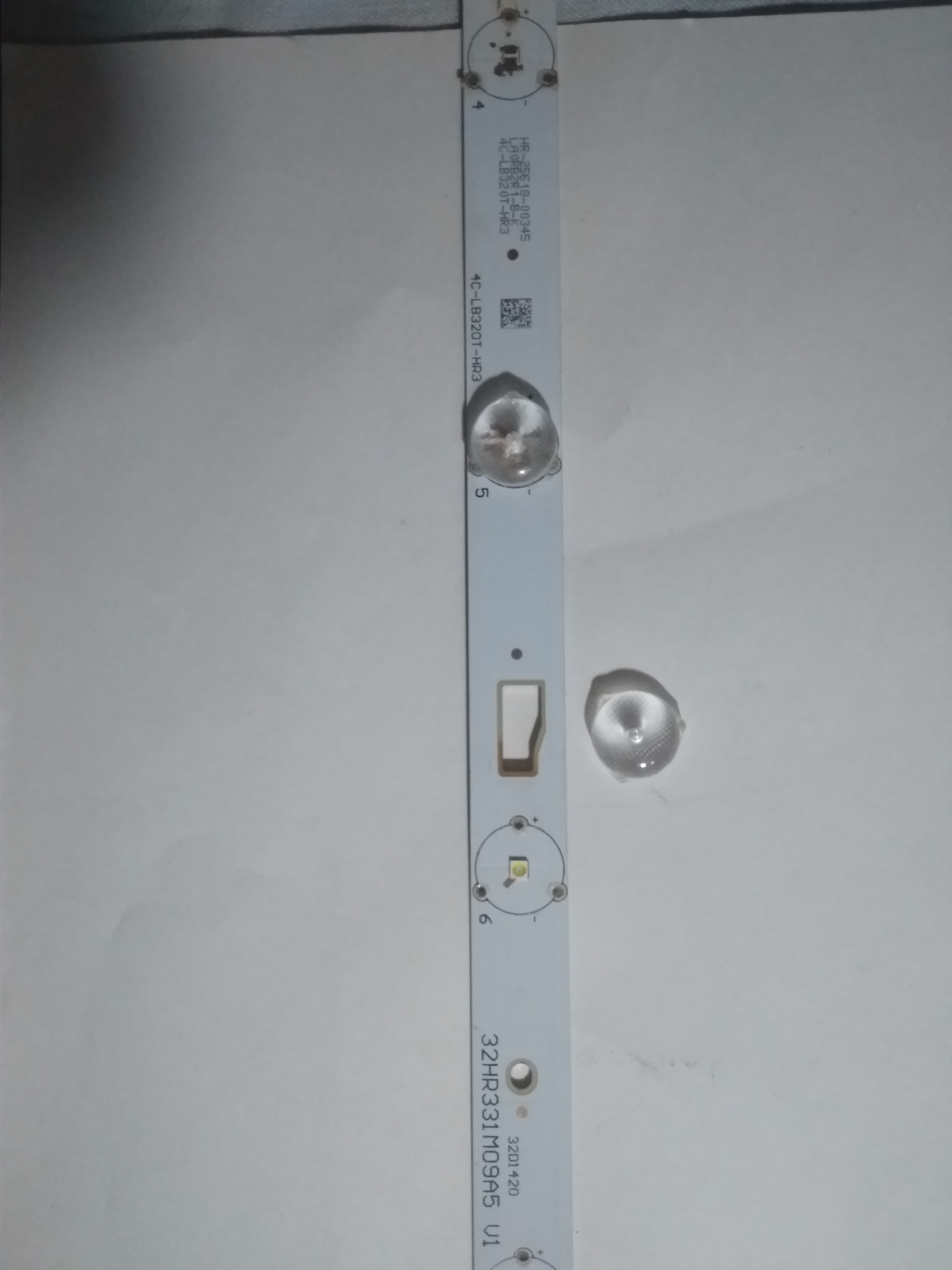

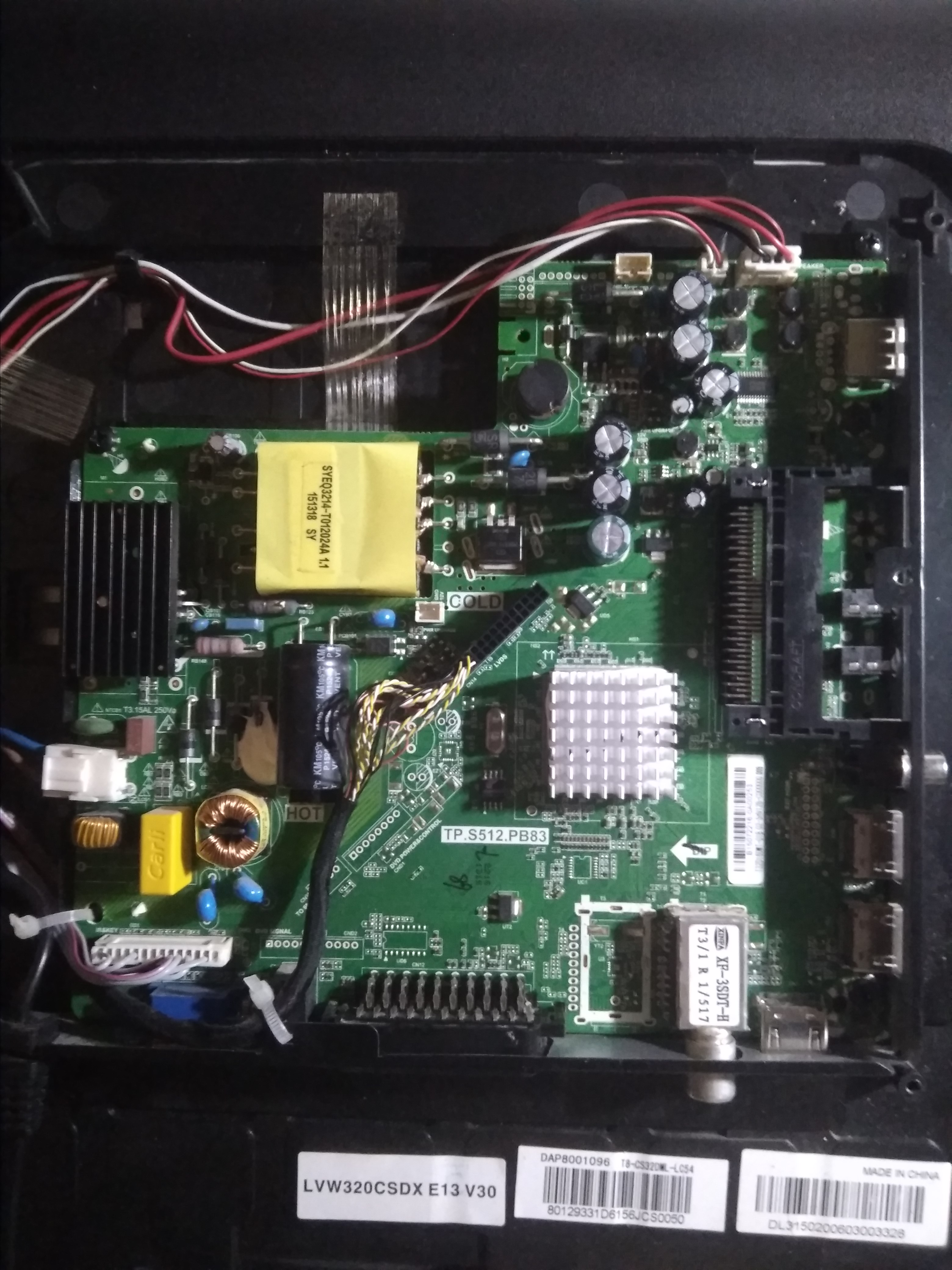

LG32LF620U-ZB
Три планки по 6 светодиодов . Каждый на 6 V - 2 W
Извините , что без фото планок ( нечем) . В корыте много защёлок пластмассовых.
Диоды ( согревшие) еле-еле отпаял ( нижний подогрев ещё не изготовил из прожектора) сгоревшие, на сварке они что ли .. Пришлось утюг с низу ставить , а сверху фен( опыта-то нет)..
В итоге купил три планки , и заменил подсветку в сборе..
Планки подсветки один в один , как в теме у Сергея про LG32LB572V !!
Ток подсветки так и не смог убавить , не нашёл соответств. резисторов , стоят только четыре штуки последовательно по " LED +" по 10 К каждый ( явно не они), видимо для нагрузки на драйвер подсв. так как напряжение на диоды( на разъём ) присутствует всегда , даже при отк люченном разъёме на светодиоды..... Ток при розжиге диодов 0.253 мА , затем падает до 100 мА. В меню подсветка и яркость регулируются...
Извините , что написано " Не пойми как" ..
Если попадётся на ремонт такая модель с диодами. , сразу тему Сергея смотрите.

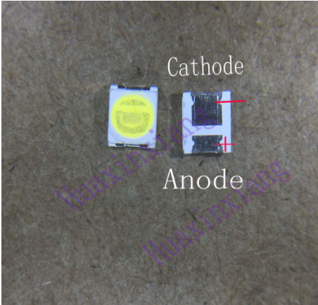

В последнее время на китайцах типа Fusion, Supra часто встречаются светодиоды 2835. Бывают 3-х вольтовые ,бывают 6-ти вольтовые
2019-11-10_201551.jpg [ 59.43 КБ | Просмотров: 135492 ]

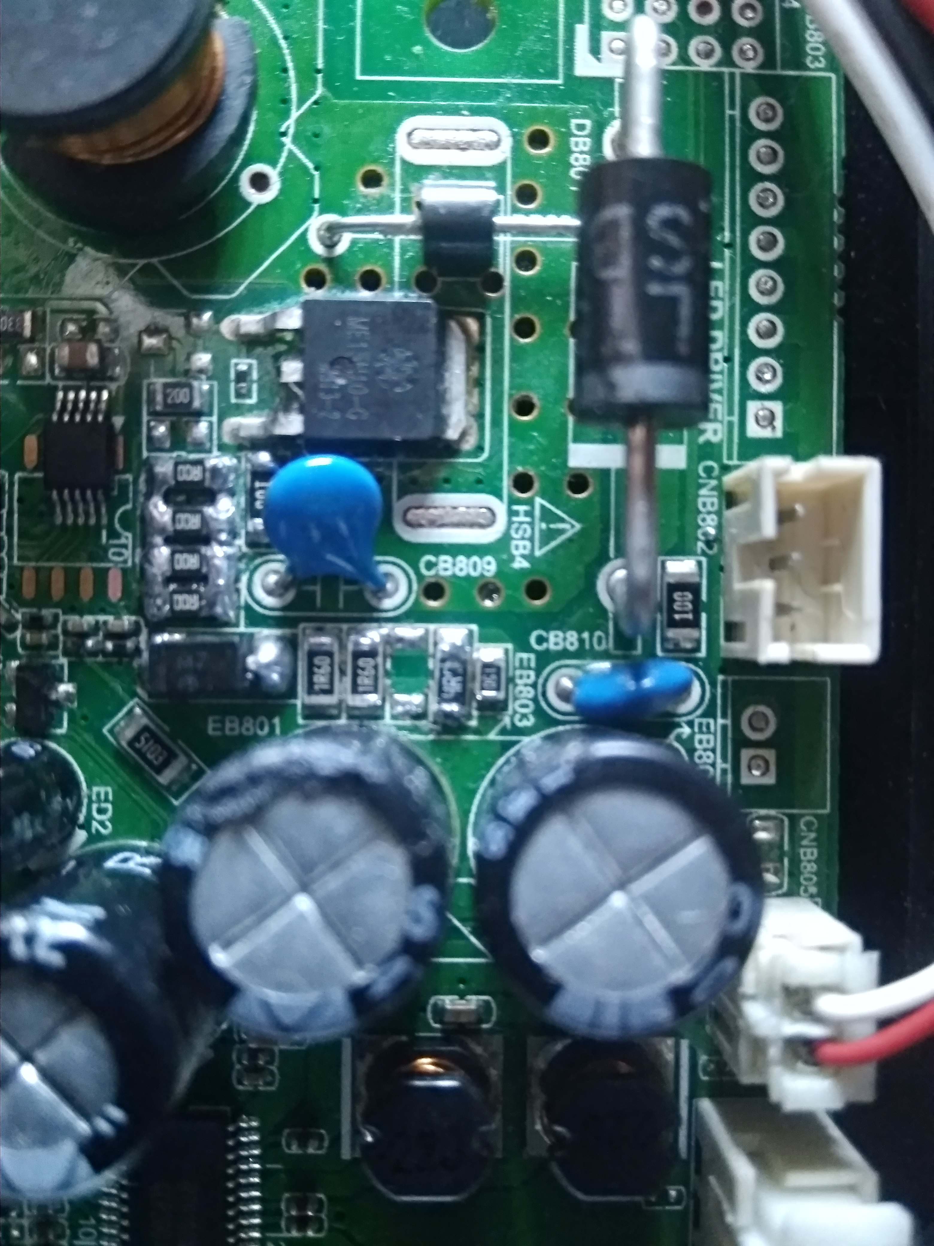

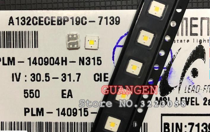

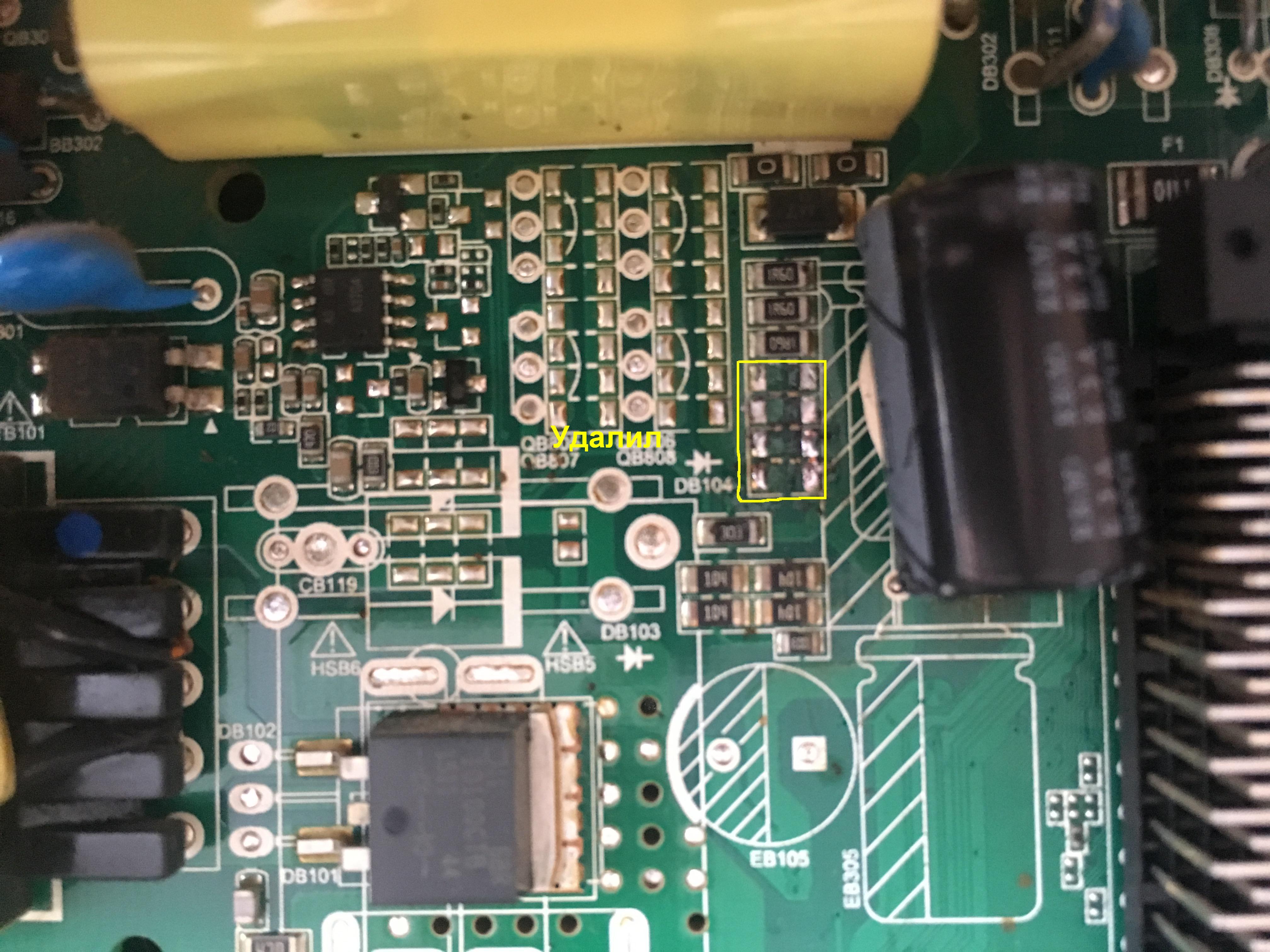

Приветствую !
Пишу( извините ) , как умею.. :oops:
Светодиод ( его размер 30х30, 3.3 В ), широкая площадка -- КАТОД.
На фото есть место , где уменьшал величину силы тока на подсветку( убрал два из четырёх "Родных" резисторов на 1.6 , поставил третий на 4.7 ). Драйвер выдаёт на подсветку 60 В.
Кол-во св.диодов 18 ( две линейки по 9 шт). С завода на подсветку идёт 402 мА, после "Манипуляций " с резисторами величина тока - 240мА.
До подсветки добраться легко ( даже мне ), "Матрас " с рамкой остаётся - "Корыто " снимается. Линейки на болтиках и защёлках ( скотча нет ) .
Фото прилагаю.. Если сумбурно написано- прошу извинить, как сумел..
