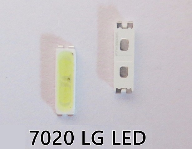

В теле одна линейка светиков установленна с левой стороны
Светодиоды сдвоенные,всего 30 штук,запитаны по 15 штук паралелльно ,светик на 3 вольта
Вроде как на фотке

Сгоревший был один,воткнул простой 3х вольтовый,не прокатило - наверно еще драйвер подсветки мозг парит или видит что фуфел сунул ему
Будем посмотреть - пока другим занят - кондерчики в других телах перепаиваю 8-)
