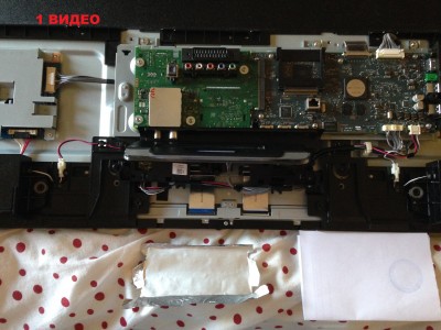

Усе готово шеф :D
Приложил фотки и два видео. По видео понятно что проблема в правом шлейфе матрицы (если смотреть сзади) или половине матрицы или дешифраторе. Шлейфы менял местами - не поменялось ничего, бумажки подкладывал - тоже не помогло. Получается где то в матрице проблемс?

СообщениеДобавлено: 18 мар 2018, 14:52
Усе буде у порятку шэф :P
Вот мы и пытаемся обдурить тикон
Даже хоть и сделаем будет видно тонкую черную горизонтальную полосу ө это не лечится
Бумагу кого размера подкладывал :?: на фото вижу что во весь шлейф :lol:
Что теперь включается без проблем когда откинут шлейф :?:

Бумагу обычную толщиной в 1 листик, да с любым одним страртует сразу, ну лучше когда правый откинут - пол экрана видно шикарно))) тонкую горизонтальную Вы имеете ввиду с первого видео или из первого поста?
