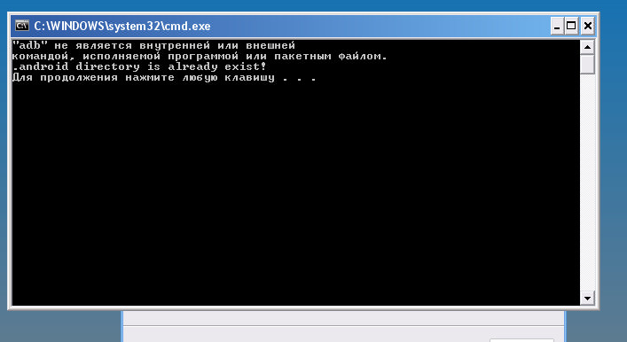

На вышеупомянутом FLY батарея куда-то затерялась, в данный момент имеется другое чудо китайского производства, называется TELE2 midi. После общего сброса необходимо обойти блокировку FRP Google, иначе он не настраивается нифига.
Как это делается нашел в ютубе, вот ссыла: https://www.youtube.com/watch?v=etqP__K-2KY
Проблема в чем: комп его не видит, хоть ты тресни!!! Пишет "неизвестное устройство" и все тут!!
Драйвера пробовал ставить через программу MTK Driver Auto Installer v5.1453- толку нет. Кстати, выдала она мне вот такую заставку
2018-10-22_153151.jpg [ 35.26 КБ | Просмотров: 6919 ]
Через диспетчер устройств пробовал ставить универсальные драйвера SP_Drivers_v2.0, тоже толку нету, прошу помощь зала I-0
