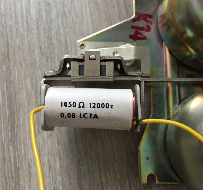

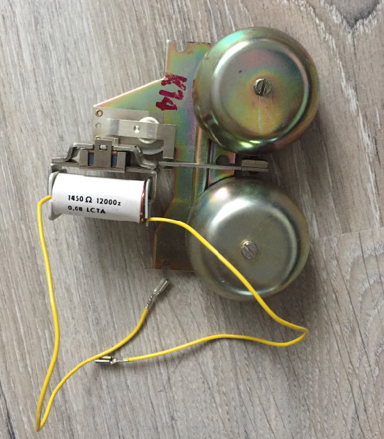

Доброго времени суток.
Может быть ветка не совсем верная, но все-таки связана с ремонтом телефонов.
Имеется звонок от старого дискового телефона и имеется желание подсоединить его к батарейке типа "Крона" или к сети 220V (желательно к батарейке).
2017-07-04_130205.jpg [ 105.51 КБ | Просмотров: 6283 ]
2017-07-04_134201.jpg [ 109.14 КБ | Просмотров: 6278 ]
Что для этого надо? Спасибо за помощь!

Если мне не изменяет память, напряжение вызова в телефонной линии 110В.
Так что батарейками тут не обойтись.
Можно попробовать через последовательно включеный диод в розетку цепануть.

Такой звонок от постоянного тока работать не будет так как в телефонную линию во время посылки вызова подается переменное напряжение частотой 25 герц напряжением около 100 вольт.
