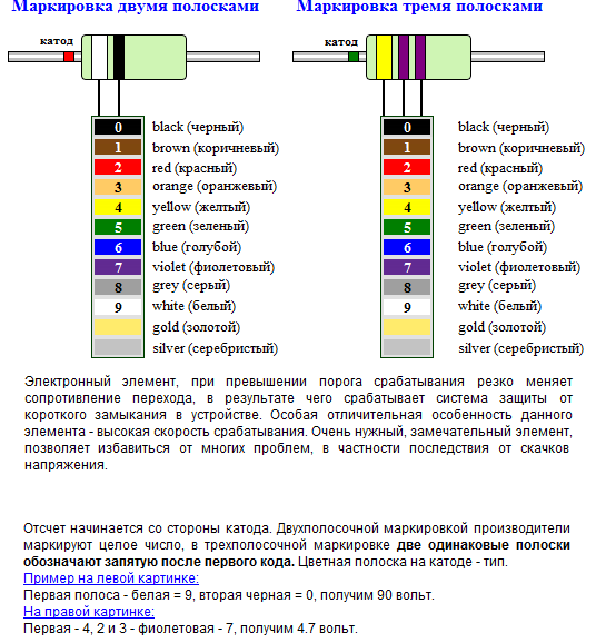

Вдогонку
2014-01-06_142935.png [ 20.52 КБ | Просмотров: 3456 ]
