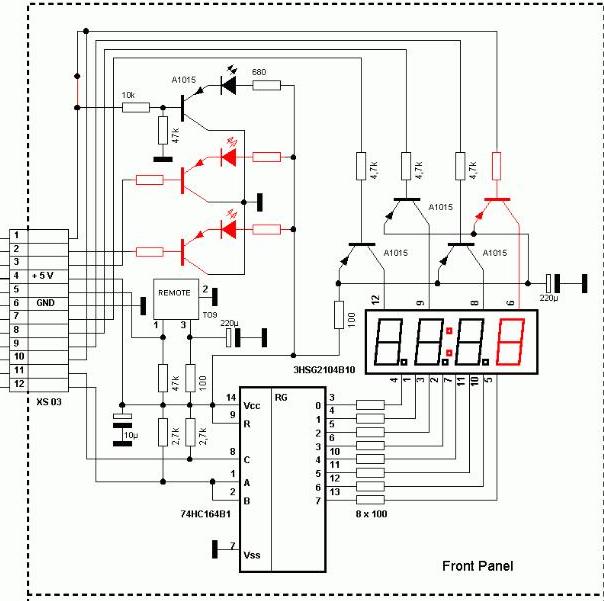

Привет Всем, заглянувшим в тему. Собрался сделать "проверялку" пультов дистанционного управления. :D
    1 Вопрос Подскажите,правильно я определил выводы фотоприемника?
    1-Выход
    2-общий
    3-питание
    2 Вопрос Если подам питание на выводы 4 и 6 разъема XS 03,выводы 1 и 5 замкну.Нажму кнопку на ПДУ, то светодиод моргнет? :oops:

А можно увидеть всю схему? Для чего вообще собирать всю эту схему используя 74 логику, да и скорее всего логикой управляет мк, ради одного светодиода. Есть схемы гораздо проще :)

Там не понятно что за фотоприемник и хватит ли выходного сигнала, может быть и моргнет, ни чего не сгорит.

Включил,эффекта нет.На 5 выводе 2.5 вольт.Может резисторы 10к и 47к выкинуть,поставить между базой транзистора и выходом фотоприемника резистор 1 ком. :?: В даташите не шарю,понял что отрицательное питание нужно транзистору, а выход фотоприемника дает положительное. :?

К сожалению не обратил внимания. Там нужен npn транзистор.

Мне тоже дошло на счет транзистора, да еще светодиод нужно перевернуть и резистор светодиода посадить на общий. :ugeek:

Можно одним транзистором обойтись, все остальное будет работать. Я вот только не пойму... для чего все это? :? можно же просто собрать на паре транзисторов, для чего мучить эту плату? хоть убей не понимаю :D объясни, мозггггг болит думать :roll:
