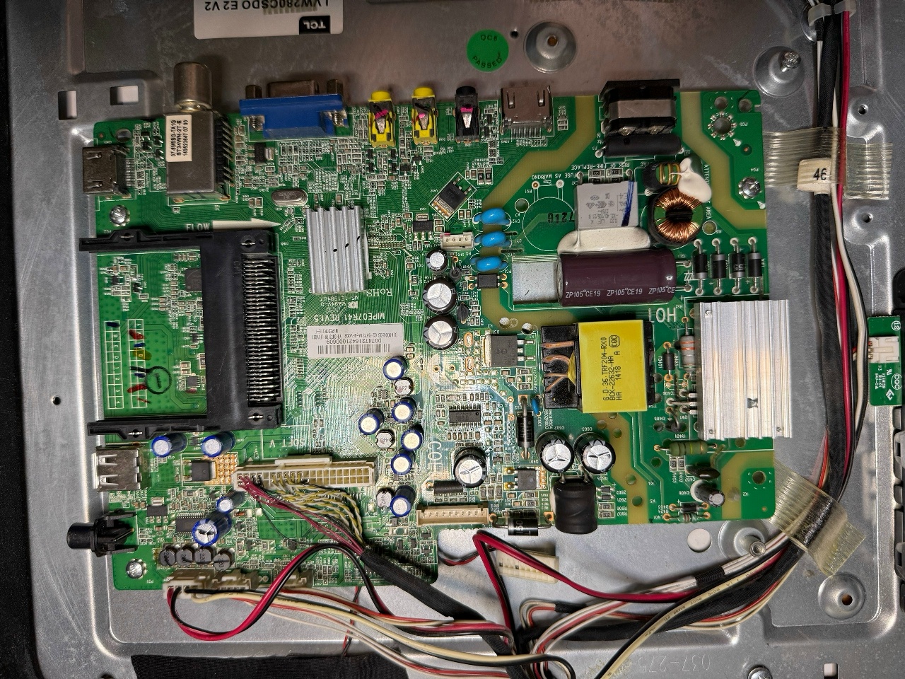

Прошу помощи, телевизор thomson t28ed12du-01b, материнская плата 40-mt31bp-maa2lg, пишет нет сигнала, антенна рабочая, напряжения присутствуют с антенной и без нее, экран не меняется, не рябит не серебрит, получается что тюнер не принимает

Дурацкий вопрос, но всё-же...
А в настройках все нормально включено? А то был у меня уже прикол когда в режиме DVB-C пытались автопоиск включать :)

каналы настроены на экране 4-й пишет нтв и так далее когда переключаешь

еще попробую плату донора если заработает тогда и мучаться нечего понравилась ваша статья про телек без саморезов
а донор какой? Если матрицы разные, то может и не запуститься

матрицы идентичные если что поменяю тюнер они одинаковые по маркировке дальше посмотрим
