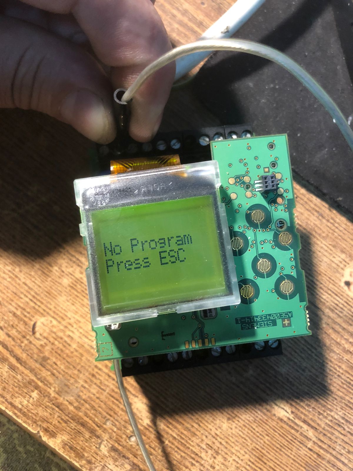

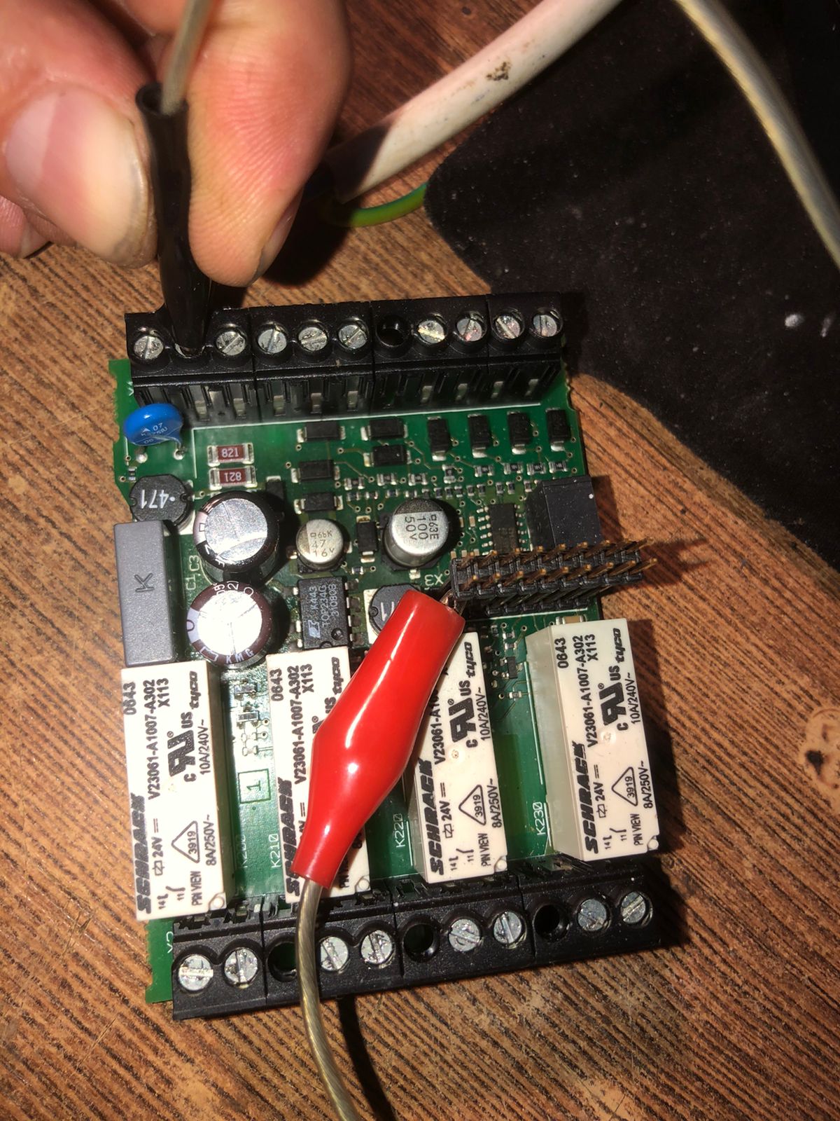

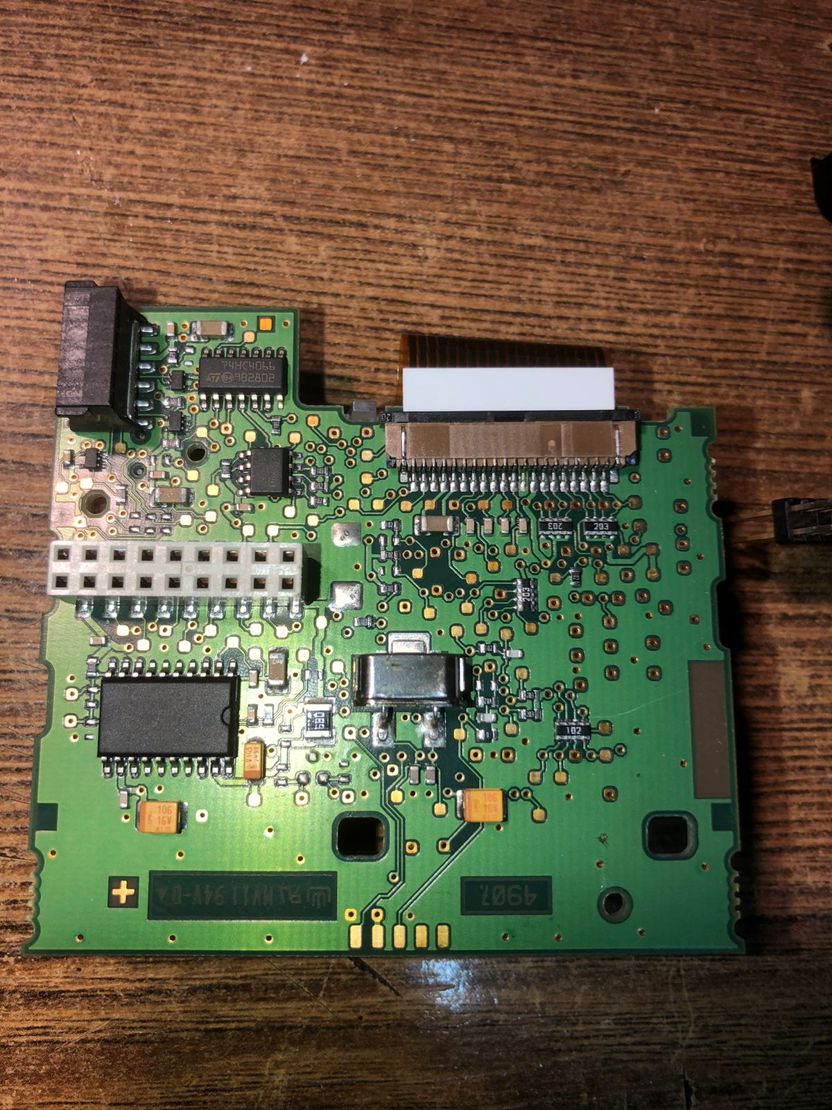

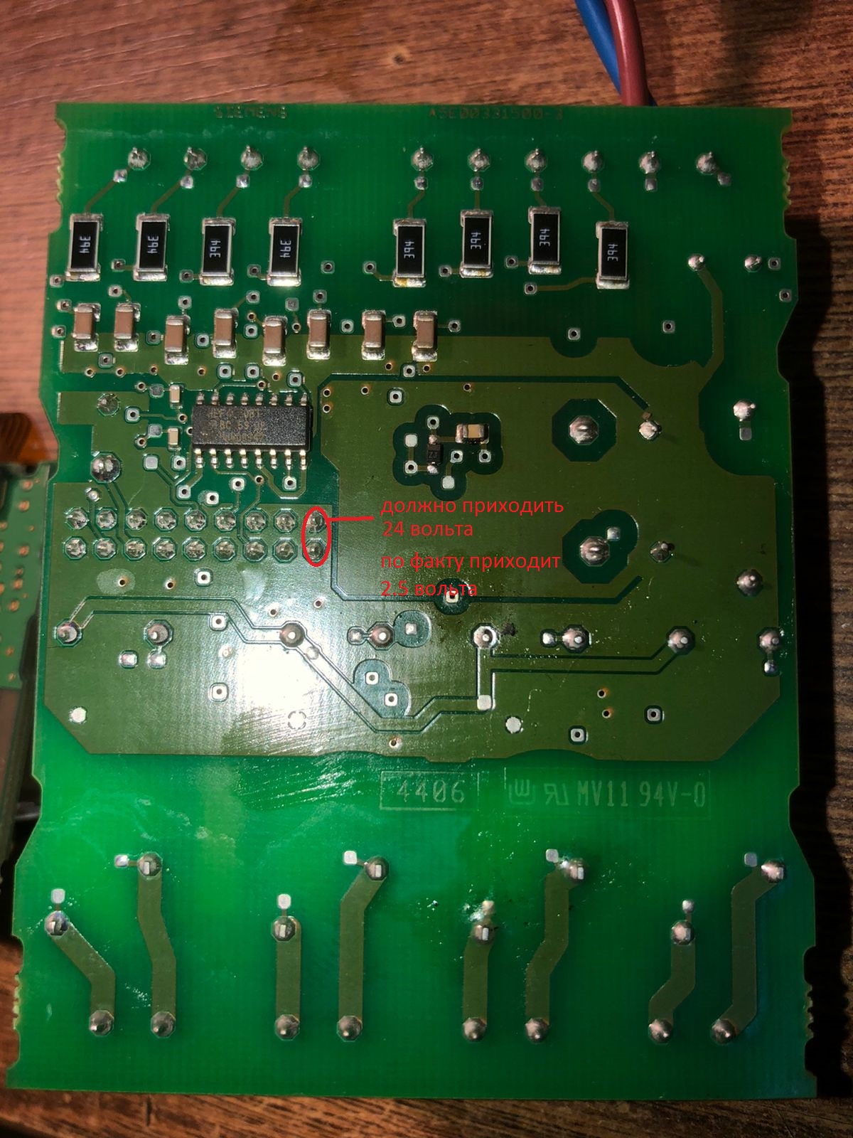

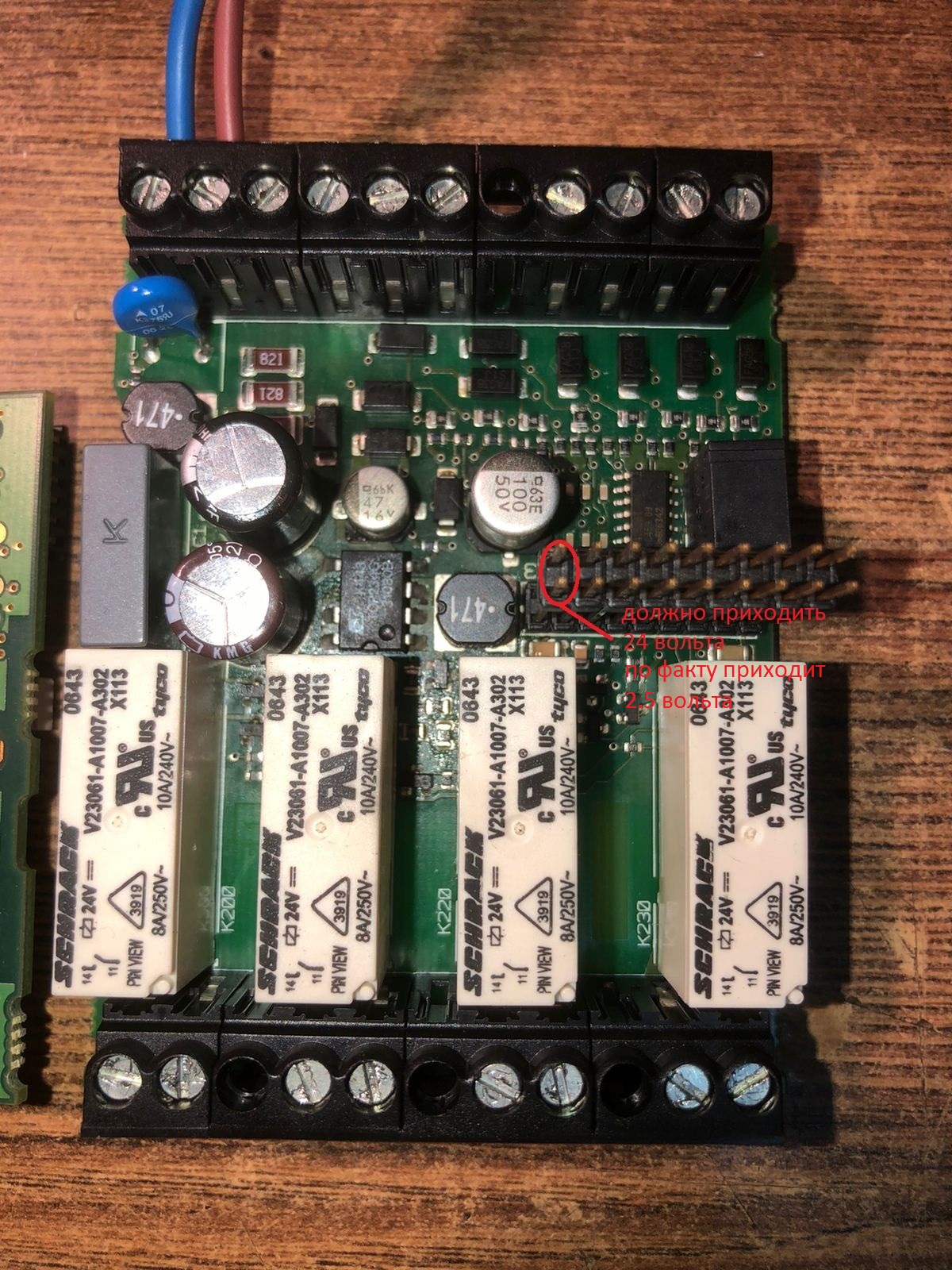

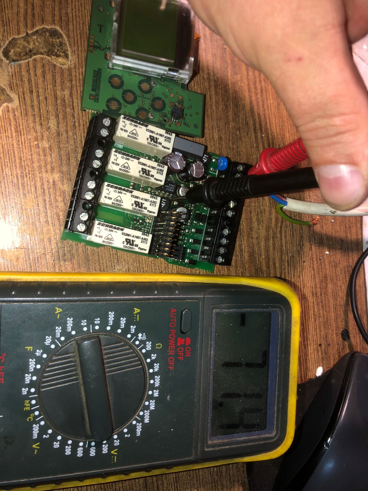

всем привет. есть контроллер SIEMENS LOGO 230RC. просто отключился во время работы. разобрал, визуально никаких проблем. на контакты питания процессорной платы приходит 2.5 вольта. подал туда напрямую 24 вольта-контроллер включился. питание подавал с подключенной процессорной платой. решил заменить микросхему top232gn. к сожалению ничего не изменилось. прозвонил обвязку ШИМа-все диоды, дросселя, резисторы в норме. ни обрывов, ни КЗ. при отключении процессорной платы напряжение питания возрастает до 76 вольт. подскажите куда копать?

Ну раз 24 вольта есть, это питание цепей реле, значит штатный БП работает.
24 вольта как раз и нет. я об этом написал в описании проблемы. возможно вас ввела в заблуждении надпись на фото-там я указал куда должно приходить 24 вольта. по факту туда приходит 2.5 вольта при подключенной процессорной плате и 76 вольт при отключенной.

Откуда такое напряжение 76 вольт :shock: что блок питания в разнос идет получается. Тогда процплате уже конец пришёл. Может измеряешь неправильно :) На исправном контроллере какое напряжение при отключенной плате?

нет у меня исправного контроллера под рукой. замеры делал в одной и той же точке-при подключенной процплате-2.5вольта, при отключенной-почти 76вольт. процплата абсолютно живая-при подаче на нее 24 вольта плата включается, на экране появляется информация, кнопки работают. причем 24 вольта я подавал на контроллер в сборе-т.е. обе платы были соединены. 24 вольта подавал от внешнего источника.

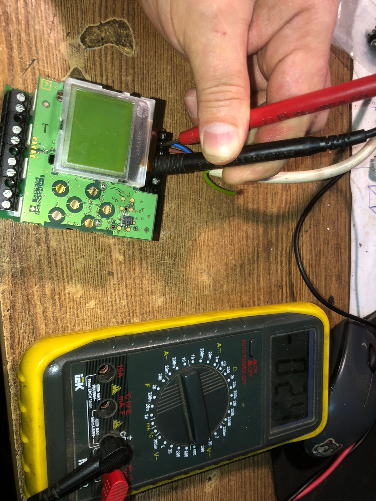

при подаче питания с внешнего источника плата запускается

Из всего вышесказанного выходит что родной БП под нагрузкой не тянет. Мне не совсем понятно- а общее питание устройства от чего? От сети и потом на микросхему top232gn? Или еще какой-то источник имеется? Что-то я здесь импульсных трансформаторов не наблюдаю :?
да, общее питание идет от сети 220в через микросхему top232gn. гальванической развязки никакой нет. вот поэтому я и застрял-была бы стандартная импульсная схема-было бы проще. саму микросхему top232gn я уже поменял-ничего не изменилось.

вот что нашел на просторах- "На нижней плате мы видим более интересные вещи. Здесь расположен источник питания на микросхеме TOP232G. Сама по себе микросхема (контроллер импульсного источника питания) очень распространенная, но здесь она применяется в несколько необычном включении, без трансформатора. Получается простой понижающий импульсный преобразователь напряжения, понижающий напряжения от сетевого (85 — 240В) до 24В постоянного тока. Блок питания не изолирует устройство от сети! Цифровая «земля» и общий провод дискретных входов оказываются связаны с «нулём» сети напрямую".
