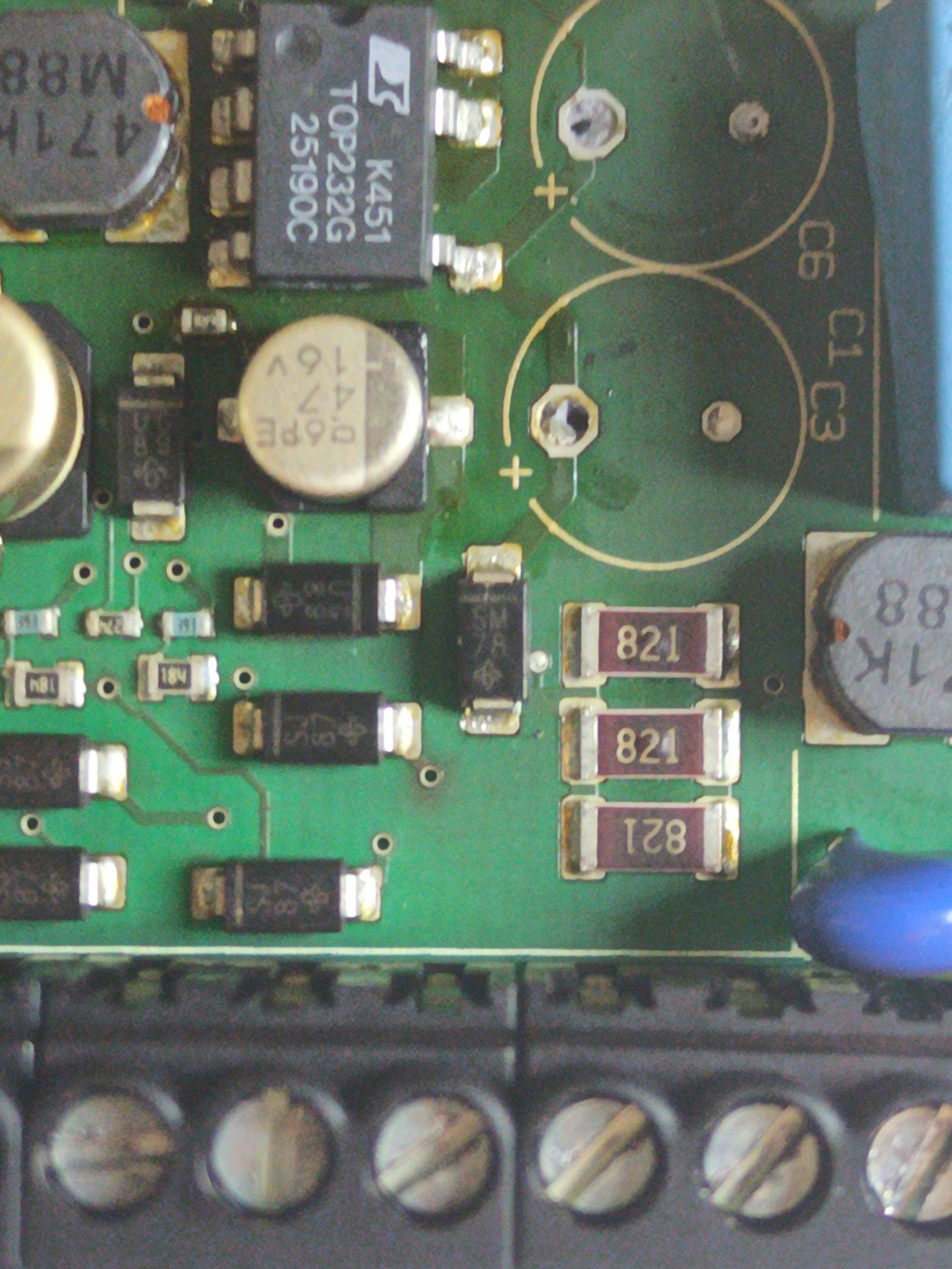

Здравствуйте, столкнулся с проблемой, не могу найти в интернете расшифровку "диода" sm78( на фото он посреди, прошу прощения за качество), прошу помощи, чем заменить (остальные элементы целы).

А что с этим диодом не так?

На этом диоде трещина и схема на работает
 Заголовок сообщения: Re: Ремонт платы LOGO 230RC
СообщениеДобавлено: 05 дек 2024, 15:56
Что то не видно там трещины ,хотя качество может такое . Поставь обычный выводной FR107, ecть во многих БП . Только правильно установи ! Хотя не факт что это причина неиспраности . Нужно хотя бы выпаять этот диод ,если он в обрыве то шим возможно умерла. Это демпфирущая цепь . Что это такое в БП изучишь сам .

kolt1990 примерьте этот диод: S1M-E3/13T Vishay.
По напряжению и току все норм. Но вот по быстродествию нет . Диод в таких цепях должен быть ультрабыстрым . Учись в следующий раз примерять сам по даташитам. Образец FR 107. Ставь FR 107 и не заморачивайся.

не факт что это причина неисправности . Нужно хотя бы выпаять этот диод ,если он в обрыве то шим возможно умерла
на это тоже следует обратить внимание. Диоды в демпферной цепи редко просто так помирают

Жду диоды с Али.
В таких случаях надо предупреждать , что трудно пару слов тапнуть . А то ни слуху ни духу .

Сообщения: 15
