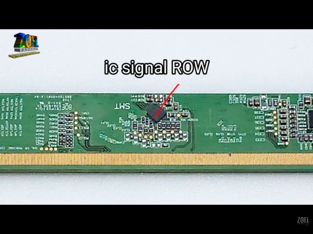

Приветствую !
Подскажите пожалуйста , за что " Отвечает " микросхема , расположенная на плате T.CON . В данном видео она указана как == ic signal ROW .
Расшифровал только микросхема и сигнал , дальше тупик . В интернете вообще на эту тему не нашёл информации.
Буду благодарен мастерам за подсказки .
https://www.youtube.com/watch?v=mXpPkCXyqvs

Лично у меня ютуб нифига не работает, так что лучше скрины давай. Ну и название тикона еще до кучи

Tcon BOE HV320WHB-N85
2025-11-30_18-23-38.png [ 817.53 КБ | Просмотров: 12787 ]

И что можно понять из этого видео . Что только где каке напряжения. Маркировки микросхем не показано . Судя по названию можно предположить что она отвечает за передачу сигналов от материнской платы , преобразуя их в нужные уровни, перевод.- сигнальный ряд . Нужно искать даташит на матрцу . А в чем проблема то вообще , причина такого вопроса.

Пардон за отсутствие, был занят.
Да, там сложно что-то увидеть, но у меня такой тикон вроде где-то был. Попробую название микры уточнить и потом даташит поищем

Приветствую !
Вопрос задавался с целью попробовать понять , за что отвечает данная микросхема ..
Что это за название сигнала .. Маркировка на микросхеме НЕ имеет никакого значения ! :) Имею теперь уже две ( запасные ) платы от данной матрицы , и на всех ( теперь уже трёх) платах в данном месте стоят микросхемы с РАЗНОЙ маркировкой ...
Ранее упоминал , что пришлось повозиться с данной платой T.CON . Не было изо . Заказал сразу две такие планки .. " Опыт " , знаете ли , но неисправность крылась не в планке а в "Матрасе"
Пришлось сделать такой " Финт " , только с одной стороны , в данном видео автор режет дорожки с двух сторон . Изо появилось .
Неисправность была оин в один , состав платы тоже .
https://www.youtube.com/watch?v=msG16HBV_gc&t=8s
Даташит не надо искать ( благодарен Вам за желание помочь по даташиту ) . ;)
Аппарат у хозяина работает исправно ( пока ) .
