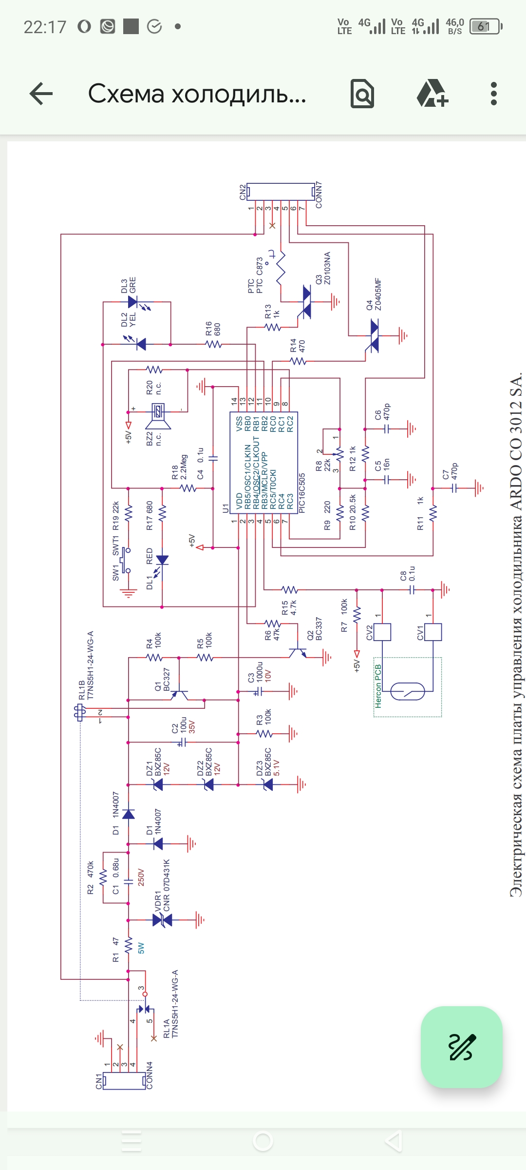

Холодильник Ардо, плата CO3012SA. Не могу чётко понять куда подключается питание, и куда подключается терморезистор(датчик температуры).
CN1 1-3 питание 220

Разъём CN1. 1 ноль/ 3 фаза 220V.Термодатчик по всей видимости CN2 6и 7.

Ага, спасибо, я так и думал. CN2 4 и 5 это наверно лампочка и ещё что-то. А датчик температуры куда?

Смотри выше, я дополнил свое сообщение.
