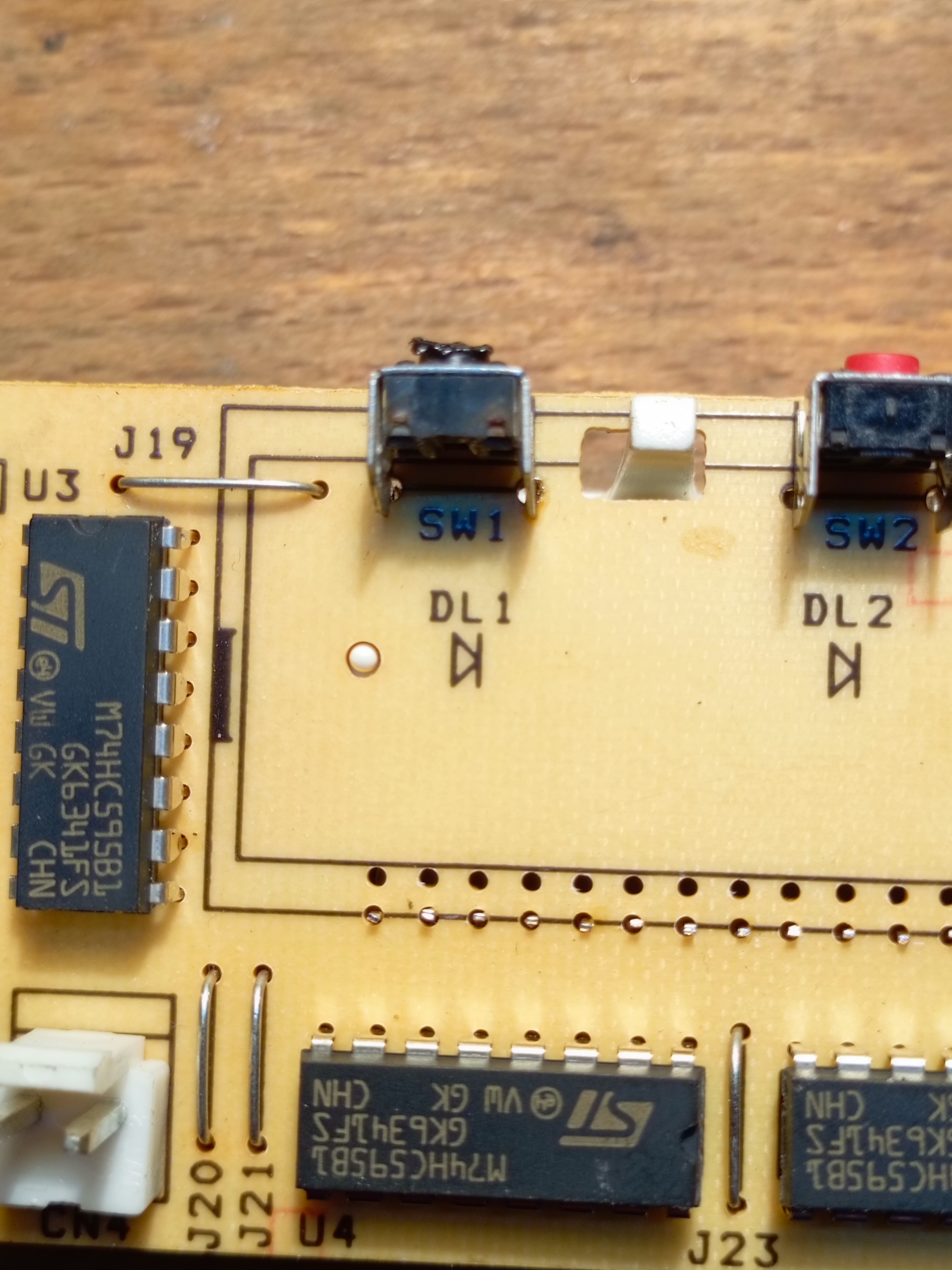

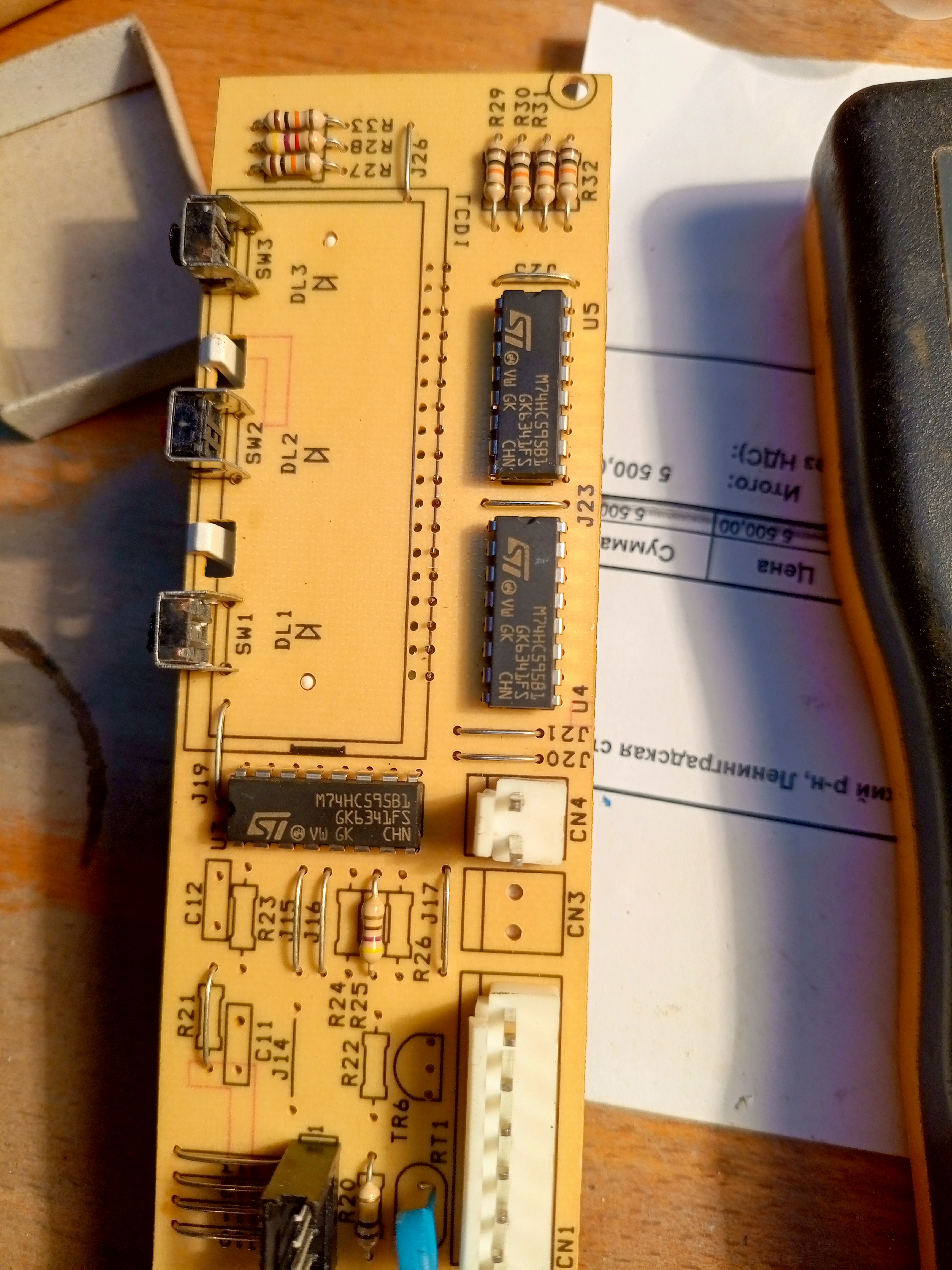

Здравствуйте.
Ремонтирую холодильник Ардо, не нормально меняются цифры..... Температура в холодильной камере показывает на дисплее +7 и через минуту +0....
Заменил много ёмкостей(сели), заменил датчики температуры, но не помогло. Возле табло стоит 3шт M74HC595. Я думаю что один из них виновник. Деталь закажу... Но вопрос такой, а надо ли их программировать????

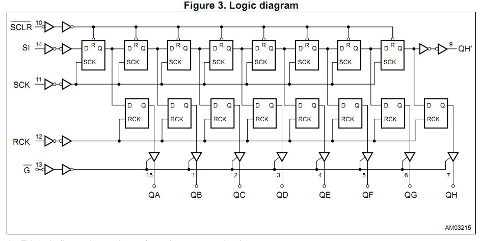

Насколько я помню- регистр сдвига это просто несколько включенных последовательно триггеров.
Картинка из даташита говорит тоже самое:
2023-10-21_000034.jpg [ 86.31 КБ | Просмотров: 11730 ]
Ничего там программировать не надо.

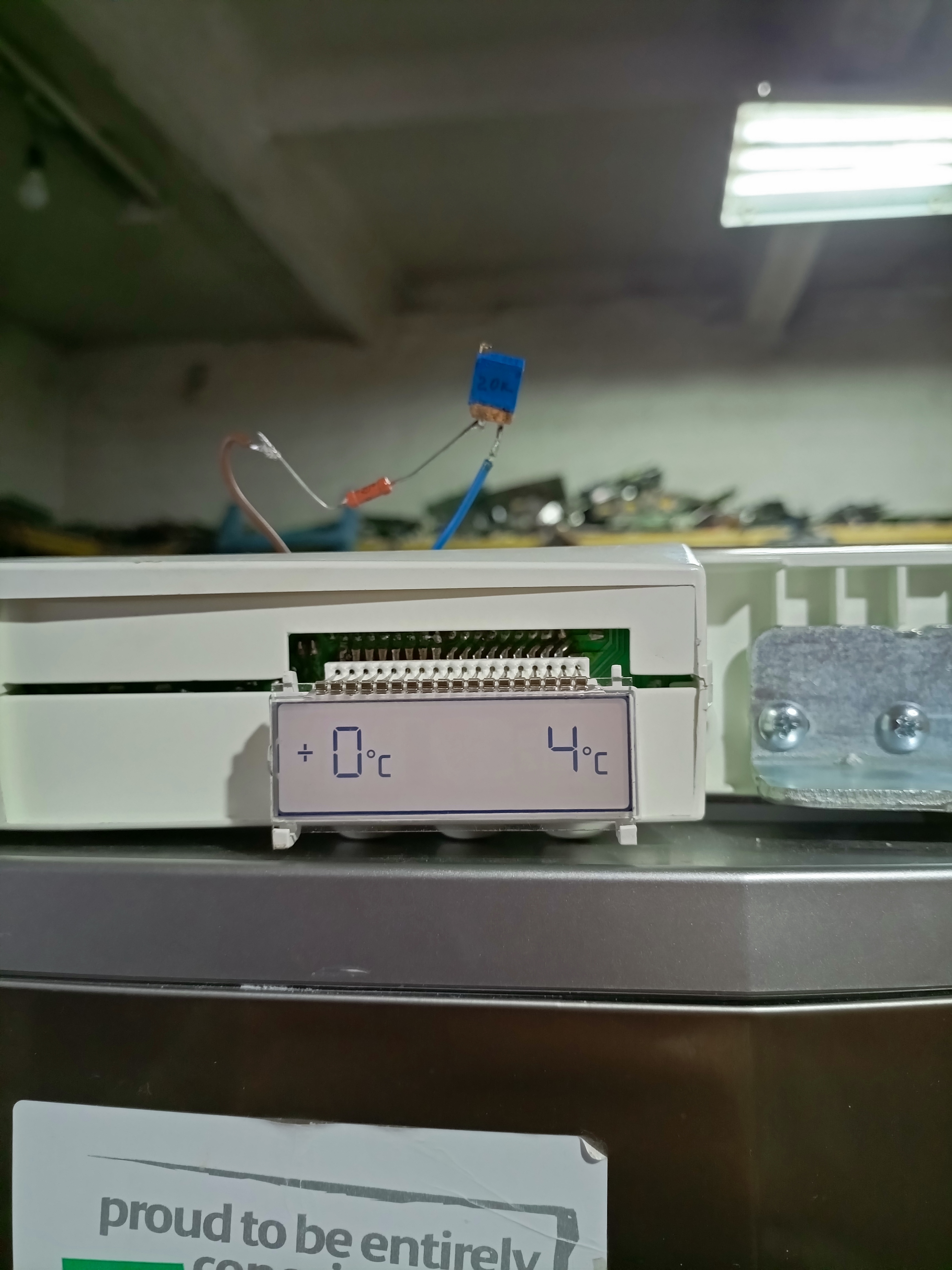

Вместо датчика температуры поставил переменный резистор....

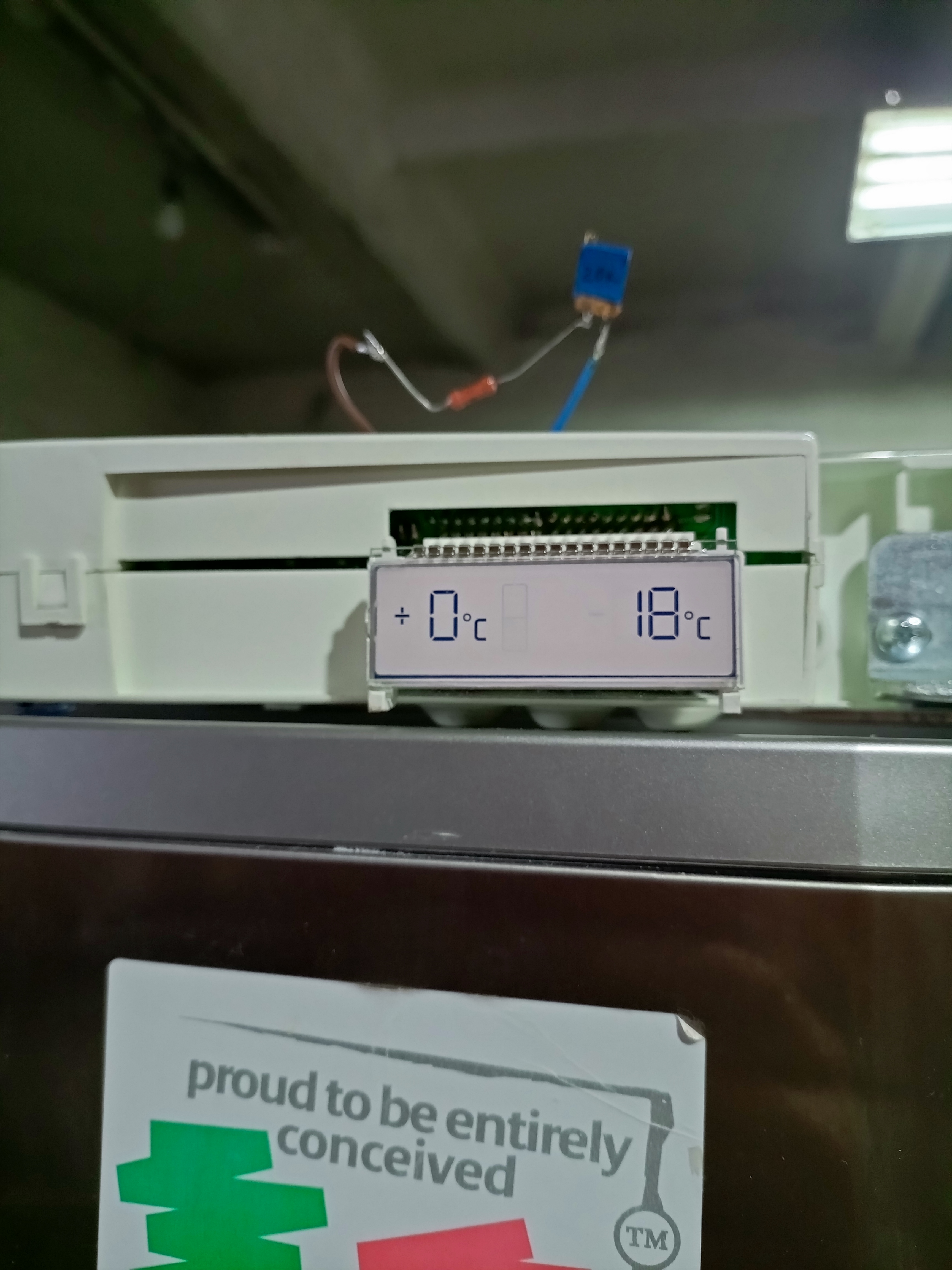

И достиг температуры -18, и не выключается....

Поменял микросхемы - всё так же....
В итоге отключил шаговый моторчик заслонки холодильной камеры. С заслонки убрал уплотнитель. Подобрал адекватный датчик температуры морозильной камеры.
Теперь работает адекватно. В хк +5, в мк -18. Если хочешь по-холоднее, то надо добавить в мк -20 а в хк становится +3. Подстроечным многооборотистым резистором подобрал сопротивление чтоб на дисплее показывало +5(это чтоб хозяйка не паниковала).
